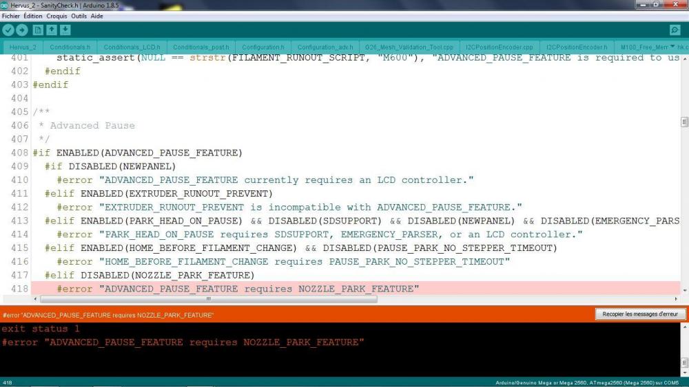

Hervé-34 Posté(e) Avril 16, 2018 Posté(e) Avril 16, 2018 Bonjour à tous ! Bonjour @mikebzh44 ! Ah là tu m'intéresses ! je ne savais pas qu'il fallait activer des lignes dans Marlin pour le M600 ! peux-tu me dire où c'est ? si tu veux bien ? Merci ! Hervé
mikebzh44 Posté(e) Avril 16, 2018 Auteur Posté(e) Avril 16, 2018 Dans le configuration.h, il faut décommenter l'option ADVANCED_PAUSE_FEATURE : http://marlinfw.org/docs/gcode/M600.html
Hervé-34 Posté(e) Avril 16, 2018 Posté(e) Avril 16, 2018 Re ! @mikebzh44 Ah Ok ! mais un jour je l'ai décommenté, et ça m'a foutu un bazar pas possible ! il faut que je le refasse, mais quand je dé-commente çà, il me demande autre chose ! je te ferai voir si ça recommence, je l'essaye de suite ! Merci, Hervé
oli666 Posté(e) Avril 16, 2018 Posté(e) Avril 16, 2018 Bonjour. Quand tu insere la commande M600, il faut ensuite lui dire où mettre l'extrudeur ou ça le fait nb d'office ? Dans le Doc que tu donnes en lien, si j'ai bien pigé, il faut attribuer des coordonnées à x y et z ? Et ce à chaque fois?
mikebzh44 Posté(e) Avril 16, 2018 Auteur Posté(e) Avril 16, 2018 (modifié) Je l'ai pas activé non plus, moi. Je testerai d'abord avec un fichier GCode comme fourni dans le lien Thingeverse ci-dessus. @oli666 : Il faut éditer le fichier de config avec les bonnes valeurs, si celles par défaut ne te plaisent pas. Ensuite, c'est flashé dans le firmware donc c'est pas à refaire à chaque fois. Modifié (le) Avril 16, 2018 par mikebzh44

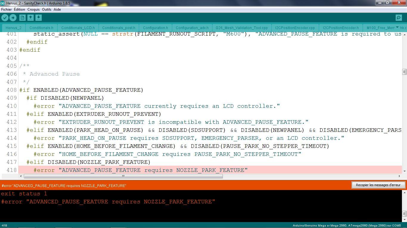

Maeke Posté(e) Avril 16, 2018 Posté(e) Avril 16, 2018 il y a 3 minutes, Hervé-34 a dit : Re @mikebzh44 Voilà ce que ça me met ! Il te demande simplement d'activer NOZZLE_PARK_FEATURE (il en a besoin).
Hervé-34 Posté(e) Avril 16, 2018 Posté(e) Avril 16, 2018 (modifié) OK, @Maeke ça je l'avais fait aussi ça se compile bien aussi, mais je te dirai ce que ça me fait, je crois que je ne peut plus bouger mes axes ! Hervé Modifié (le) Avril 16, 2018 par Hervé-34
Maeke Posté(e) Avril 16, 2018 Posté(e) Avril 16, 2018 il y a 1 minute, Hervé-34 a dit : OK, @Maeke ça je l'avais fait aussi ça se compile bien aussi, mais je te dirai ce que ça me fait, je crois que je ne peut plus bouger mes axes ! Hervé Si tu cherches à les bouger à la main, c'est logique, tu n'as pas désactivé les moteurs.
Hervé-34 Posté(e) Avril 16, 2018 Posté(e) Avril 16, 2018 Non, non, @Maeke , je crois que je ne peut plus bouger ni avec le lcd ni avec répétier Hervé
Hervé-34 Posté(e) Avril 16, 2018 Posté(e) Avril 16, 2018 @mikebzh44, @Maeke Ben je ne dit qu'une chose YESS et merci ! pu***n je ne sais pas ce que j'ai fichu, avant, mais là tout marche ! et j'ai la ligne --changer filament-- maintenant il faut que je sache comment m'en servir ! Hervé PS; j'ai fait un post dans Marlin, ce n'est pas très explicite, mais savez vous comment faire ?
