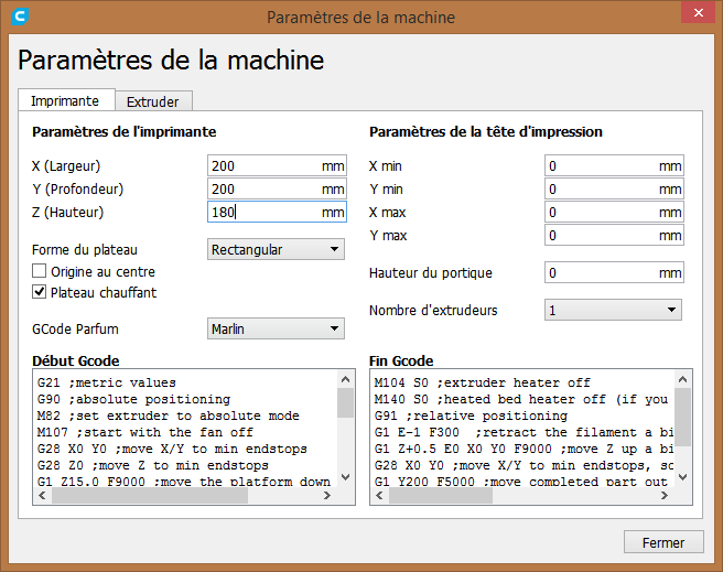

djwizzer Posté(e) Avril 18, 2018 Posté(e) Avril 18, 2018 Bonjour, Je viens vous demander de l'aide je viens de me faire un bureau tout neuf cher moi et j'ai enfin la bonne place pour mon imprimante 3d j'avais remarquer que cura etais un logicielle plutot sympa pour l'impresion 3d mais le soucis j'arrive pas a trouve ou a configurer mon imprimante geeetech pro b j'ai une buse de 0.4 merci de bien vouloir m'aider ;)
poezadri44 Posté(e) Avril 19, 2018 Posté(e) Avril 19, 2018 cura est le logiciel développer par ultimaker et est donc surtout adapter a leur machine, c'est normal que tu trouve pas ton imprimante dans le logiciel ils faut que tu entre les caractéristique de ton imprimante dans le soft
Elric Posté(e) Avril 20, 2018 Posté(e) Avril 20, 2018 Début Gcode G21 ;metric values G90 ;absolute positioning M82 ;set extruder to absolute mode M107 ;start with the fan off G28 X0 Y0 ;move X/Y to min endstops G28 Z0 ;move Z to min endstops G1 Z15.0 F9000 ;move the platform down 15mm G1 X0 Y0 ; move to print origin G92 X0 Y0 Z15 ; Set this coordinate to 0,0,15 G0 Z0.3 ;Déposer au lit G92 E0 ;zéro la longueur extrudée G1 X80 E20 F500 ;Extruder 20 mm de filament sur 8 cm G92 E0 ;zéro la longueur extrudée G1 E-1 F500 ;Rétracter un peu G1 X80 F4000 ;Essuye rapidement la ligne de filament G1 Z0.3 ;Levez et commencez à imprimer. G1 F{travel_speed} M117 Impression en cours Fin Gcode M104 S0 ;extruder heater off M140 S0 ;heated bed heater off (if you have it) G91 ;relative positioning G1 E-1 F300 ;retract the filament a bit before lifting the nozzle, to release some of the pressure G1 Z+0.5 E0 X0 Y0 F9000 ;move Z up a bit and retract filament even more G28 X0 Y0 ;move X/Y to min endstops, so the head is out of the way G1 Y200 F5000 ;move completed part out M84 ;steppers off M300 ; Play beep sound

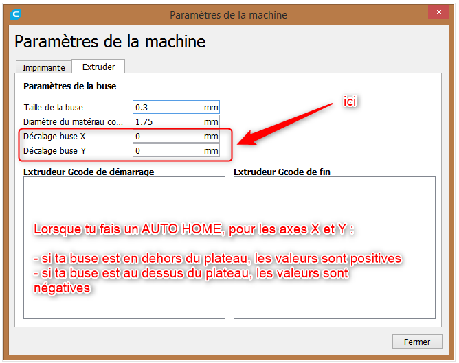

Elric Posté(e) Avril 20, 2018 Posté(e) Avril 20, 2018 Pour le centrage de tes impressions 3D, tu peux utiliser cet objet : https://www.thingiverse.com/thing:1993641 et de modifier le "Décalage buse X et Y" dans Cura.

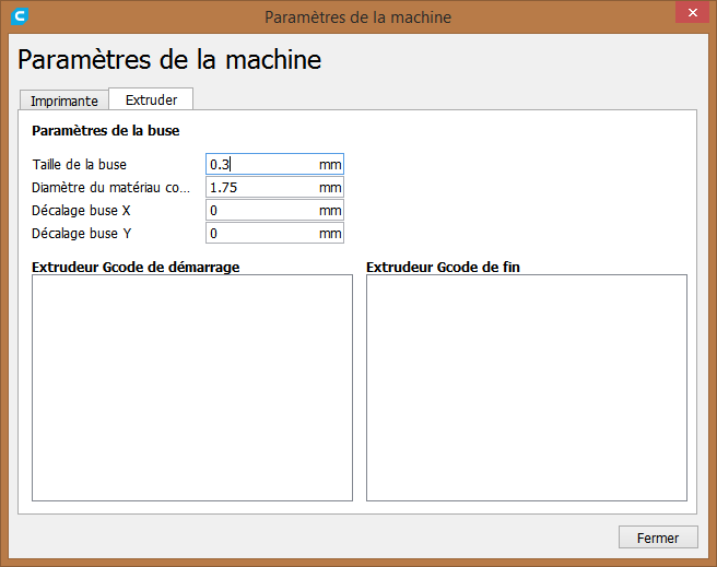

scipfr Posté(e) Avril 22, 2018 Posté(e) Avril 22, 2018 Le 20/04/2018 at 11:13, Elric a dit : et de modifier le "Décalage buse X et Y" dans Cura. Comme djwizzer j'ai une ProB et j'imprime avec Cura car Impossible de la faire dialoguer avec Repetier sous Mac. Si tu peux détailler comment tu modifies le décalage buse en X et Y dans Cura. J'ai fait une demande similaire ICI. Merci.
Elric Posté(e) Avril 22, 2018 Posté(e) Avril 22, 2018 Pour trouver les valeurs, tu peux aussi imprimer l'objet de mon précédent message au centre de ton plateau. après, il faut un réglet pour les mesures.
scipfr Posté(e) Avril 23, 2018 Posté(e) Avril 23, 2018 Merci Elric, je regarde cela dès que je sui de retour chez moi.
scipfr Posté(e) Avril 24, 2018 Posté(e) Avril 24, 2018 De retour chez moi, j'ai regardé la configuration de Cura. Je n'avais pas l'onglet "Extrudeur" la la fenêtre "Paramètres de la machine". C'est pour cela que je m'orientais sur une modif au niveau du Gcode. J'ai mis à jour Cura et l'onglet "Extrudeur" est apparu. J'ai mis -13mm pour X et maintenant l'impression est bien centrée. Merci pour ton aide Elric ! 1
