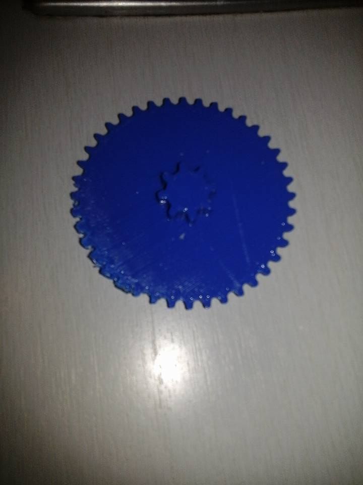

xenusis Posté(e) Décembre 24, 2015 Partager Posté(e) Décembre 24, 2015 bonjour a tous , j ai fait un projet mais ! il ne sort pas comme dagoma me le montre !! j ai un tous au milieu sur dagoma mais rien a l impression , mon pignon est plein !! est ce que j ai fait une fausse manip ?? merci Lien vers le commentaire Partager sur d’autres sites More sharing options...

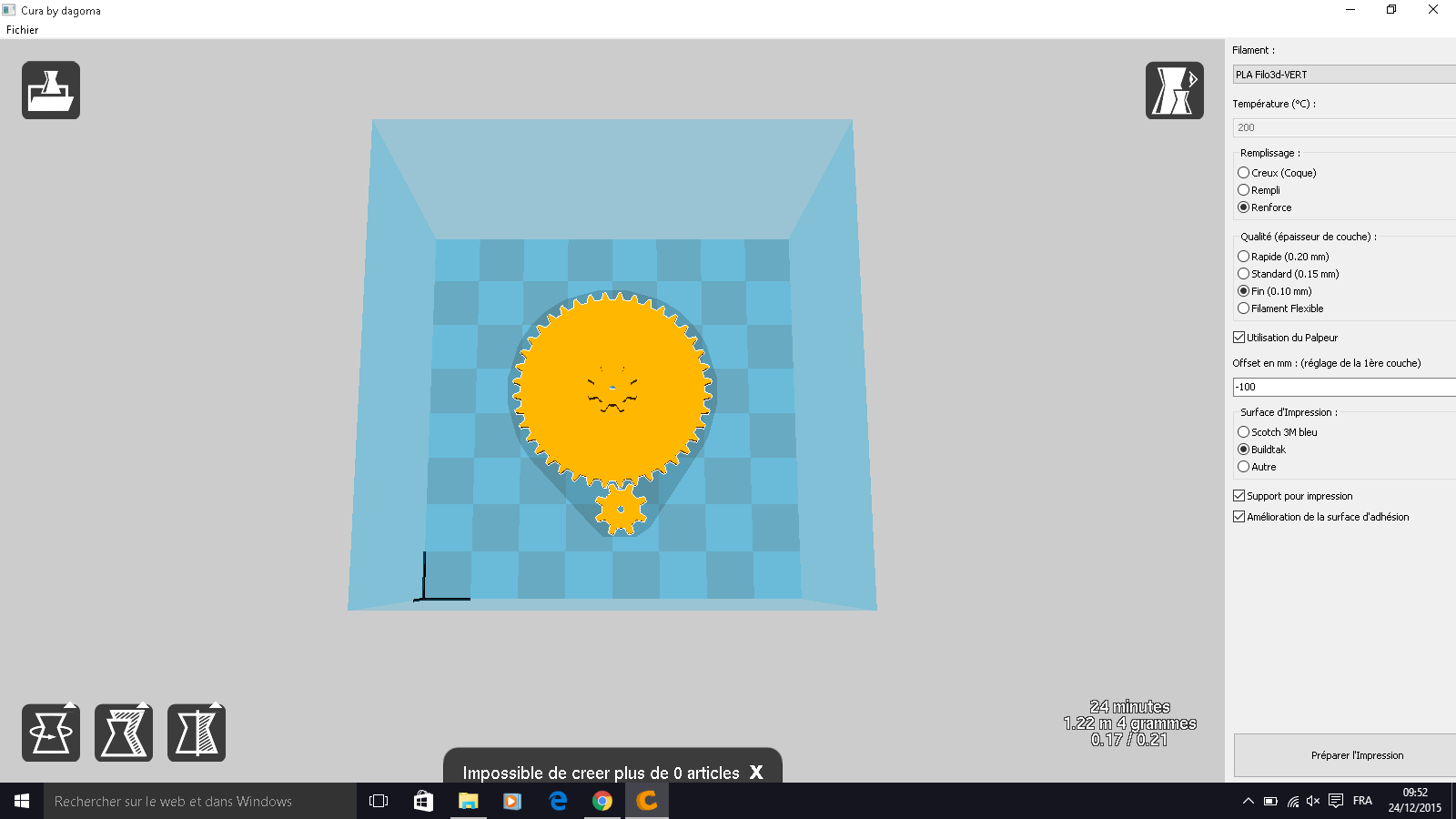

cdenisss Posté(e) Décembre 24, 2015 Partager Posté(e) Décembre 24, 2015 regardes la vue en 'layers' qui te permettra de voir le trajet de la buse. Dans certains cas Cura zappe des détails... Quel est le diamètre du trou? Remarque: dans ton cas je ne comprends pas pourquoi tu demandes du renfort... Et sépares les deux roues pour l'impression, ça sera plus simple pour Cura (clic droit / Diviser l'objet en parties) Lien vers le commentaire Partager sur d’autres sites More sharing options...
coco83 Posté(e) Décembre 24, 2015 Partager Posté(e) Décembre 24, 2015 Vérifie ton model dans ton logiciel de 3D, à tout les coup les faces qui forment le trou ont leur normale inversé. Lien vers le commentaire Partager sur d’autres sites More sharing options...
xenusis Posté(e) Décembre 24, 2015 Auteur Partager Posté(e) Décembre 24, 2015 (modifié) je vient de verifier !! effectivement il y a un souci au niveau de mon logicel 3d ( blender ) je vient de reprendre mon model !! cura me montre bien le trou et les couches ( trait bleu tete de buse ) en couche par couche !! j ai lancer l impression il y a peut , pour l instant pas de trou en vue !! dans une 20 ene de minutes je vous tient au courant !! MERCI pour votre aide !!! edit: PS: j ai besoin d un truc solide ( il me faut du couple ) c est pour cela que j ai mis renforcer !! j avoue ne pas savoir a quoi cela correspond !! Modifié (le) Décembre 24, 2015 par xenusis Lien vers le commentaire Partager sur d’autres sites More sharing options...
Commando Posté(e) Décembre 24, 2015 Partager Posté(e) Décembre 24, 2015 les renforts c'est si tu as des partis en hauteur pour que cela s'imprime sur ce suport Lien vers le commentaire Partager sur d’autres sites More sharing options...
Ekim Posté(e) Décembre 24, 2015 Partager Posté(e) Décembre 24, 2015 renforcé correspond à une densité plus remplie des partie "creuse" par contre tu peut décocher support pour impression , qui sert pour les porte a faux de certaine partie des pieces et amélioration de la surface d impression , si ta piece ne ce decolle pas du plateau durant l impression. Lien vers le commentaire Partager sur d’autres sites More sharing options...
xenusis Posté(e) Décembre 24, 2015 Auteur Partager Posté(e) Décembre 24, 2015 aller des nouvelles !! j ai le trou au millieu mais pas sur toute la hauteur !! ce n ai pas grave !! un coup de perceuse a collone et le tour sera jouer !! Lien vers le commentaire Partager sur d’autres sites More sharing options...

coco83 Posté(e) Décembre 24, 2015 Partager Posté(e) Décembre 24, 2015 Si le trou n'est pas marqué à la base de ton objet, c'est peut être du à une permière couche un peu trop écrasée, du coup le PLA s’étale et bouche le trou sur les premières couches. Lien vers le commentaire Partager sur d’autres sites More sharing options...
Guest flykiller Posté(e) Décembre 24, 2015 Partager Posté(e) Décembre 24, 2015 il a une précouche d'accrochage Lien vers le commentaire Partager sur d’autres sites More sharing options...
xenusis Posté(e) Décembre 24, 2015 Auteur Partager Posté(e) Décembre 24, 2015 Il y a 2 heures, coco83 a dit : Si le trou n'est pas marqué à la base de ton objet, c'est peut être du à une permière couche un peu trop écrasée, du coup le PLA s’étale et bouche le trou sur les premières couches. c est possible !! je vais mesurer la profondeur du trou !! cependant , si je ne fait pas ma 1er couche comme je l ai reglé ! ca n accroche pas au builtak ! et le piece ce balade !! pendant mes réglages , j ai abimer le "tapis" donc je ne touche plus a rien !! a quoi sert le "OFF-SET ?? Lien vers le commentaire Partager sur d’autres sites More sharing options...

xenusis Posté(e) Décembre 24, 2015 Auteur Partager Posté(e) Décembre 24, 2015 je vais aller jeter un oeil !! j ai trouver la raison pour laquelle mon trou n est pas complet !! j ai encore du taf sur le logiciel 3d ! j ai oublier de faire certain truc !! Lien vers le commentaire Partager sur d’autres sites More sharing options...
