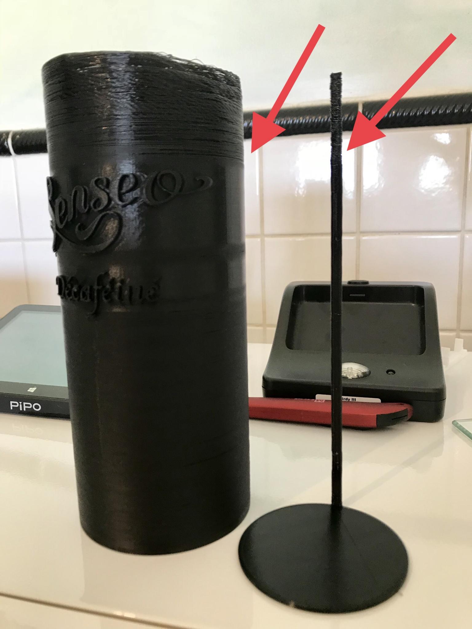

Sapeurfab Posté(e) Avril 21, 2018 Posté(e) Avril 21, 2018 Bonjour, Je rencontre un problème sur mes pièces à partir de 14 cm de hauteur, les lignes ne sont pas collées entre elles, ou sont très brouillons.. Je pense que le tube teflon doit se plier sous la barre du support haut et que du coup le filament ne doit pas bien avancer, c'est une idée, mais vraiment pas une certitude. Quelqu'un a déjà eu ce problème? cdlt. voir photos.
Vincent Posté(e) Avril 22, 2018 Posté(e) Avril 22, 2018 Effectivement, sur la I3mega, les câbles et tube téflon coincent régulièrement dans la barre du haut. J'ai eu des soucis de ce genre quand le tube était enroulé avec les câbles dans la gaine plastique. C'est beaucoup mieux depuis que je l'ai libéré. Je sais qu'il existe des caches à imprimer qui se positionnent sur la barre du haut afin d'empêcher ce phénomène. Tu en trouveras facilement sur thingiverse.
stef_ladefense Posté(e) Avril 22, 2018 Posté(e) Avril 22, 2018 salut, perso j'ai mis ça et c'est nickel pour le toron de câbles : https://www.thingiverse.com/thing:2453960 par contre le tube téflon est libre et même en haut ça ne coince pas l'arrivée du filament
Sapeurfab Posté(e) Avril 22, 2018 Auteur Posté(e) Avril 22, 2018 oui je pense bien à cela pour mon premier modele, la boite. Pour le second je pense plus à l'oscillation et à la finesse de la pièce, car j'ai observé l'impression et les câbles ne se sont pas pris dans la barre du dessus. Je vais regarder cela sur thingiverse, j'avais vue également ça qui à par l'air mal: https://www.thingiverse.com/thing:2829110
