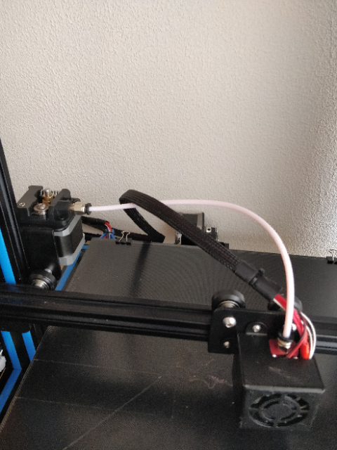

En attendant, cette pseudo CR10 n'a pas l'air de mauvaise qualité. Les assemblages sont bons, le cadre est très stable. Seul le boitier de commande est moche: le métal utilisé n'est pas très épais je trouve, ca fait un peu boite de conserve! Mais je ne sais pas si le boitier de la "vraie" CR 10 est pareil.
Juste une chose qui m'étonne. sur toutes les photos que je vois de la CR10  sur le net, la hotend est équipée d'un ventilo sur le devant et un autre sur le coté droit ( qui doit surement servir à refroidir la buse, je suppose...). Or, sur ma "CR 10", ce ventilo n'est pas présent.
Pouvez- vous me dire si vous avez tous ce ventilo d'origine ou pas?

Oui. Sur la mienne en tout cas, il y en a un (même si depuis, je l'ai remplacé par un autre quand j'ai changé la tête (Petsfang sur Thingiverse après avoir utilisé longtemps un OEM fang).
Sans ce ventilateur, les impressions que tu feras avec du PLA ne seront pas formidables (voire pas terribles du tout). Tu n'as pas je pense une CR10 de Creality mais une copie plus ou moins bien réalisée (preuve du succès de la CR10).
Insiste auprès du vendeur et engage rapidement les procédures avec Paypal (comme le dit Jean-Claude Garnier, tu pourrais éventuellement avoir le beurre et l'argent du beurre voire plus 😅😅😅).
Pour mieux comprendre ce dont je vous parle, voilà une photo de la hotend avec son capot.
@fran6p, comment ce ventilo qui est sur le coté est-il connecté? Car j'aimerais en rajouter un, mais dans ma gaine de fils qui arrive à la hotend, il n'y a pas non plus de cables  libres pour le branchement de ce ventilo supplémentaire. A moins que le branchement soit repiqué sur celui du ventilo qui fait face à la hotend?
Non, ce ventilateur est indépendant de celui sur le devant. Celui devant refroidit le radiateur de la tête est doit toujours être en marche. Celui qui refroidit le filament après son dépôt sur le lit pour du PLA ne fonctionne pas pour la première couche puis il se met en marche ensuite. Sans lui, le PLA ne refroidit pas suffisamment et les couches seront franchement "laides", la structure de la pièce imprimée n'est pas correcte...
Il est situé à droite de la cage métallique (c'est bien du métal qui cache la tête ?), muni d'un "bec" qui renvoie l'air vers le filament. Il est alimenté par deux fils (noir/rouge) qui sont connectés sur la carte mère dans le boitier.

Merci les amis pour ces explications très claires. En fait, vous m'avez donné la solution a mon problème le plus urgent sans le savoir.
En effet, je n'arrive pas à imprimer avec cette imprimante. Le tube PTFE se bouche constamment. Or, le seul ventilo que j'ai devant la hotend ne fonctionne pas. Je viens de découvrir qu'une soudure à lachée. Si j'en crois vos explications, cela explique donc les bouchages à répétition.
De plus, si vous observez la photo que j'ai postée ci-dessus, vous verrez que le tube fourni n'est meme pas assez long pour permettre à la buse d'aller jusqu'à bout du plateau à droite! C'est un comble! On ne peut imprimer que sur les 2/3 du plateau!

Le tube en téflon fait normalement 50 centimètres pour pouvoir assurer correctement les déplacements du chariot de la tête sans contraindre ceux-ci.
Et effectivement si ton ventilateur en face avant ne fonctionnait pas alors tu as eu un bouchage. Pour tout déboucher, il faut le faire à chaud. D'abord enlever le filament (au moins 180°).
Une fois celui-ci enlevé,  il faudra probablement effectuer un démontage complet de l'ensemble de la tête. Pour dévisser la buse, obligatoirement à chaud (80°) avec une clé à pipe si possible car les clés fournies avec l'imprimante sont de piètre qualité et en tenant le corps de chauffe avec une clé anglaise (pas à la main, 80° => c'est chaud DONC on ne se brûle pas).

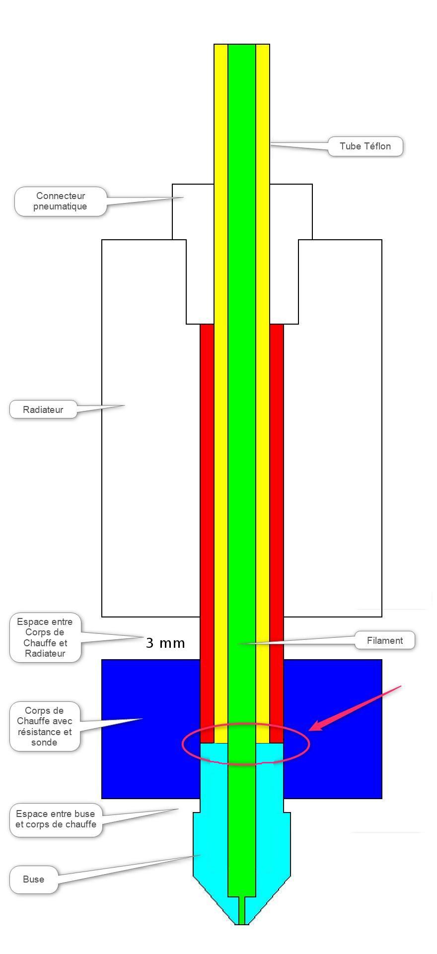

Une fois la buse enlevée, tu peux couper la chauffe au boitier. En attendant que ça refroidisse, tu démontes le boitier métallique qui cache la tête. Puis dévisses le radiateur de la tête du support avec les roulettes sur l'axe X. Démonter ensuite le tube téflon du pneufit (presser sur la partie blanche pour le sortir) (il est fortement probable que tu n'y arriveras pas donc dans ce cas le plus simple sera de dévisser le pneufit du radiateur).
S'il y a eu un bouchage, il faut "nettoyer" l'intérieur (avec une mèche de 2mm pour enlever tous les détritus).
Pour le remontage correct, tu peux effectuer une recherche sur le forum.
Un schéma pour expliquer

Génial, merci pour ces explications. C'est justement un schéma comme cela que je cherchais, c'est bcp plus très clair comme ça!
Pour l'instant, j'ai pu déboucher le tout, et j'ai changé le PTFE car j'en avais un morceau qui me restait de ma Prusa, encore trop court mais c'est suffisant pour les premiers tests.
Bon, fil du ventilo ressoudé. Les hostilités peuvent commencer. Pour l'instant j'ai un pb d'adhérence. La plaque de verre fournie est vraiment loin d'etre plate. Dès que j'arrive à un résultat correct, je vous tins au courant.
