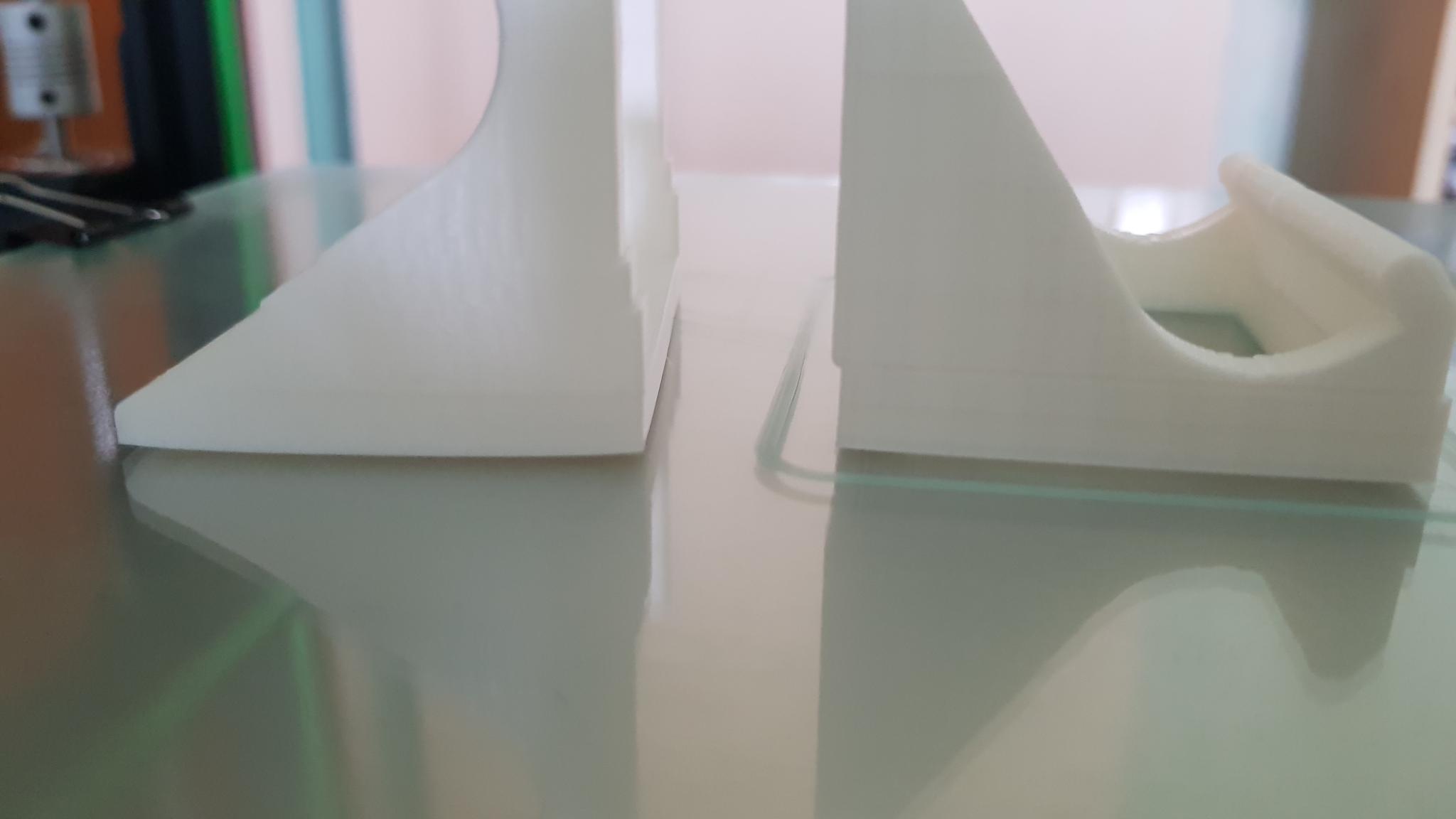

Manu650 Posté(e) Avril 28, 2018 Posté(e) Avril 28, 2018 (modifié) Bonjour, J'ai un petit soucis que je n'arrive pas à solutionner lors des impressions, au bout de quelques layers j'ai un décalage de 1 mm environ, comme on peut le voir sur la pièce jointe, la pièce de droite est encore collée au plateau, la pièce de droite a été décollée et placée à l'envers pour montrer le décalage (ce sont 2 prints différents) on peut voir que le décalage ne se fait pas à la même hauteur après avoir exploré le forum, je n'ai pas vu de soucis similaire, c'est pourquoi je m'en remets à vous j'ai tenté de retendre la courroie des Y mais idem (les 2 résultats sont fais avec 2 tensions différentes) j'utilise du PLA chauffé à 190° sur un plateau a 40-50°, vitesse d'impression entre 80 et 100 la e10 est quasi stock, mais je ne pense pas que ca vienne du verre rajouté, ou des ventilos internes changés et à ce propos à quoi sert le ventilo devant le bloc de chauffe ? parce que je vois pas l’intérêt de ventiler un truc qui chauffe (à part le refroidir) en vous r'merciant Modifié (le) Avril 28, 2018 par Manu650
Maeke Posté(e) Avril 28, 2018 Posté(e) Avril 28, 2018 Attention à ne pas trop tendre les courroies, tu ferait plus de mal que de bien. Quand aux ventilos, ne confond pas le boc de chauffe avec le dissipateur, on veut que le bloc en aluminium soit chaud, mais la partie au dessus du tube fileté doit rester froide, le filament ne doit fondre qu'en arrivant dans la buse. Donc un ventilo refroidit le dissipateur, un autre refroidit la pièce imprimée (ce qui est à éviter avec l'abs). Vérifies aussi que la plaque sous le plateau n'est pas tordue (problème typique avec certaines E10 à cause de problèmes d'emballage) et que les ressorts du plateau ne sont pas trop compressés.
Manu650 Posté(e) Avril 28, 2018 Auteur Posté(e) Avril 28, 2018 pour la tension c'est un peu compliqué dans le sens ou j'arrive à les faire se toucher si j'appuie dessus en effet j'ai eu un soucis de plateau vrillé du coup les ressort ne sont pas comprimés partout pareil, histoire que le bed soit plat pour toi ca sera la cause de mes soucis ? bizarrement j'aurais pas parié la dessus puisque tous les layers n'ont pas ce défaut, mais ca revient un peu plus haut sur le print du coup, comment solutionner mon problème ?

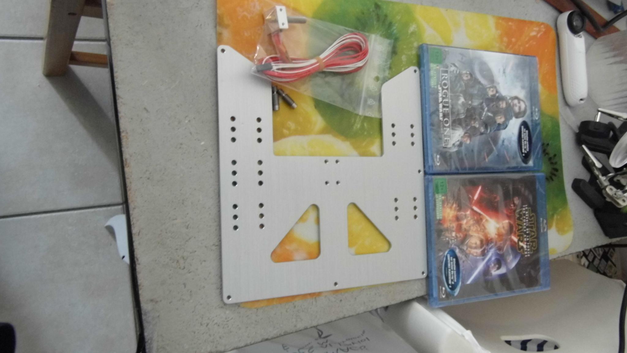

Manu650 Posté(e) Mai 2, 2018 Auteur Posté(e) Mai 2, 2018 J'ai pris cette bête là https://www.ebay.fr/itm/Hotbed-Anet-A8-A6-Heatbed-Heizbett-Träger-3d-Drucker/132594505262?ssPageName=STRK%3AMEBIDX%3AIT&_trksid=p2060353.m2749.l2649
Maeke Posté(e) Mai 2, 2018 Posté(e) Mai 2, 2018 Mmmmh, je l'avais vue celle-là mais je me demande si elle est bien solide, on dirait une dentelle.

Maeke Posté(e) Mai 2, 2018 Posté(e) Mai 2, 2018 (modifié) Le 02/05/2018 at 08:56, madoxav a dit : J'ai acheté celui-là et même s'il est probablement moins solide qu'un 6mm aluminium, il est bien plus plat (et il le reste) que celui d'origine. Par contre imprimer entre 80 et 100mm/s je trouve ça énorme, avec ma E10 je dépasse pas les 50mm/s. Essaye de faire une impression moins rapide (en baissant aussi jerk et accélération si besoin). Pour la courroie Y elle est assez facile à régler : en la "claquant" elle doit faire le bruit d'une corde de guitare. Dérouler Ta plaque est une copie de la plaque de gulfcoast robotics (autrefois reprap champion). J'ai la plaque originale, achetée avant le changement de nom de la marque. Modifié (le) Mai 2, 2018 par Maeke

Maeke Posté(e) Mai 2, 2018 Posté(e) Mai 2, 2018 (modifié) Le 02/05/2018 at 09:11, madoxav a dit : Ok, je savais pas. Vu le prix (et venant d'aliexpress) je me doutais bien que c'était pas forcément un original Dérouler https://gulfcoast-robotics.com/collections/anet-a8-upgrades-and-parts/products/anet-a8-a6-3d-printers-upgrade-y-carriage-anodized-aluminum-plate PS sur ma plaque, les 4 trous pour la courroie sont filetés, apparemment c'est pas toujours le cas sur les copies. Modifié (le) Mai 2, 2018 par Maeke
Manu650 Posté(e) Mai 13, 2018 Auteur Posté(e) Mai 13, 2018 j'ai bien recu la plaque, je n'ai pas encore eu le temps de la monter, mais 3mm c'est solide, pas moyen de la "tordre" à la maison, et comment dire ? je suis pas du genre fillette de 40 kg de donne des news quand j'ai réussi à trouver un peu de temps pour le montage 1

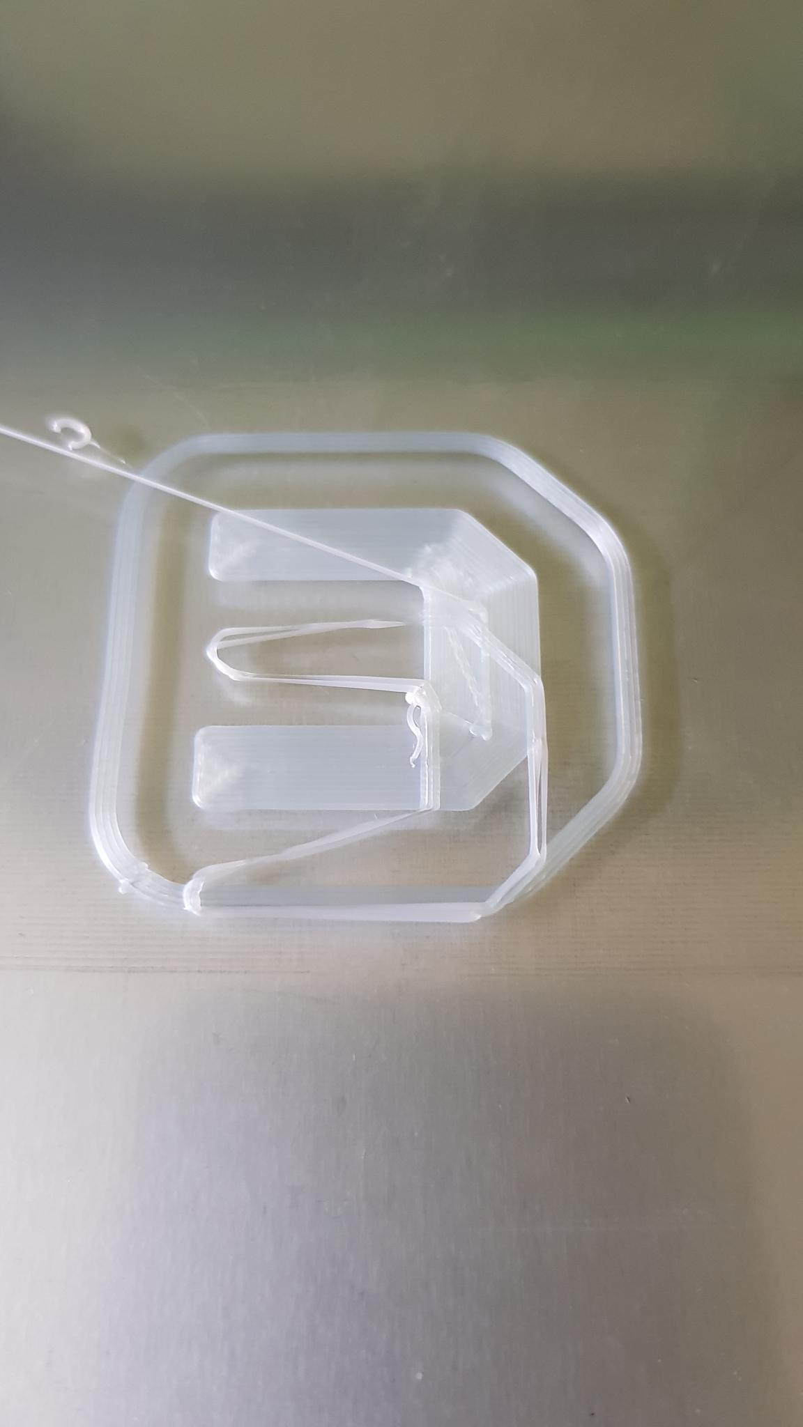

Manu650 Posté(e) Mai 31, 2018 Auteur Posté(e) Mai 31, 2018 bonjour, ca commence à me gaver menu, pas moyen d'imprimer comme il faut à un moment l'imprimante fait un bruit chelou, la courroie tressaute et hop ca décale l'impression j'ai tenté de tendre et détendre la courroie et toujours le même soucis si quelqu'un avait une idée ca m'arrangerais grandement sur la photo on voit bien l'impression décalée (les 2 espèces de dents sans remplissage sont normalement à la continuité des dents pleines) je pose aussi le gcode malgré que je ne pense pas que ce soit le soucis un grand merci d'avance slider.gcode
Maeke Posté(e) Mai 31, 2018 Posté(e) Mai 31, 2018 Vérifies pièce par pièce pour vérifier qu'il n'y ait pas d'autre dommages.
Manu650 Posté(e) Juin 1, 2018 Auteur Posté(e) Juin 1, 2018 hello, je viens de recevoir une courroie 2GT-6, je viens de la monter, alors je ne sais pas si j'ai eu du bol au remontage ou si c'était la courroie qui avait un gros soucis, mais j'ai lancé une impression depuis 10 minutes ca imprime sans décalage petite question subsidiaire, plus on imprime vite et plus la courroie se détériore ? encore merci des coups de mains
Maeke Posté(e) Juin 1, 2018 Posté(e) Juin 1, 2018 les courroies fournies par Anet supportent mal les surtensions, et s'étirent de façon irréversible, inspectes la tienne.
