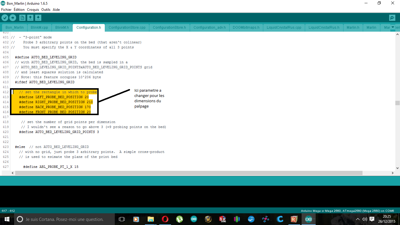

Bonjour
il faut paramétrer dans marlin catégorie auto bed leveling les distance des point de palpage
cdlt

la modif des coordonnees des 4 pts de palpage a marche , merci beaucoup.
du coup je vais jouer a bouger les coordonnees en X puis Y pour me calibrer moi meme ... mdr
MErci beaucoup damdam !!
