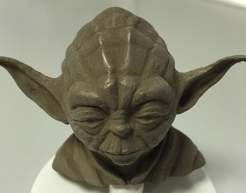

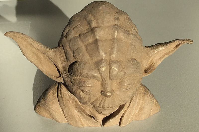

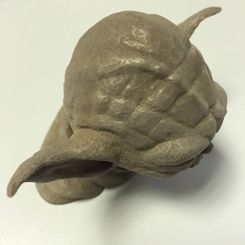

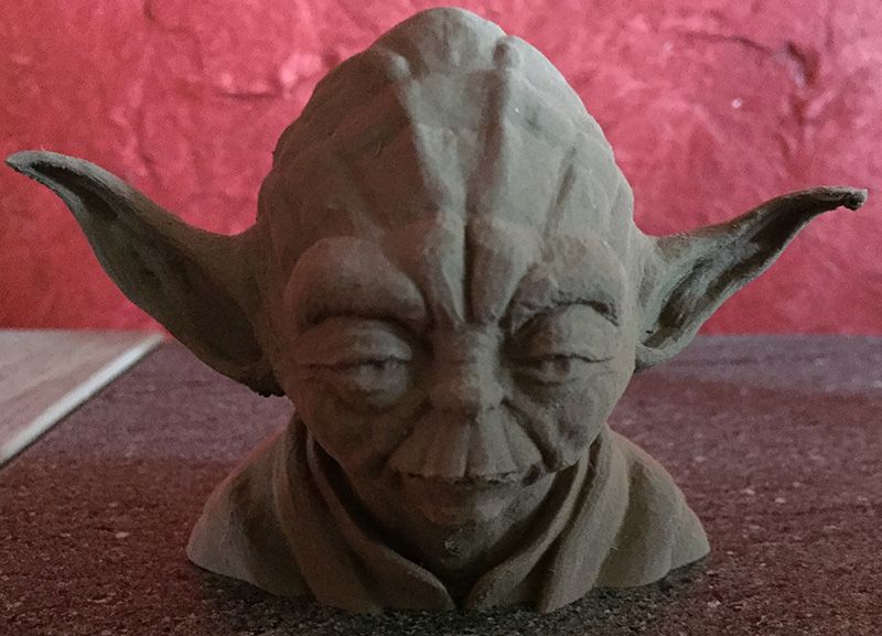

myrock Posté(e) Décembre 29, 2015 Auteur Partager Posté(e) Décembre 29, 2015 (modifié) Merci Un petit yoda en bronze métal, imprimé sans remplissage et sans support le résultat n'est pas parfait surtout sur le haut du crâne (avant dernière photo) Avant polissage Après un léger polissage je voulais garder un aspect vieilli en utilisant une brosse métal souple, de la laine d'acier n° 000, du savon liquide et mèche de coton. Modifié (le) Décembre 29, 2015 par myrock 1 Lien vers le commentaire Partager sur d’autres sites More sharing options...
delirium07 Posté(e) Décembre 29, 2015 Partager Posté(e) Décembre 29, 2015 c'est pas mal du tout j'aime beaucoup en tout cas Lien vers le commentaire Partager sur d’autres sites More sharing options...
Motard Geek Posté(e) Décembre 29, 2015 Partager Posté(e) Décembre 29, 2015 Joli ce Yoda ! Lien vers le commentaire Partager sur d’autres sites More sharing options...

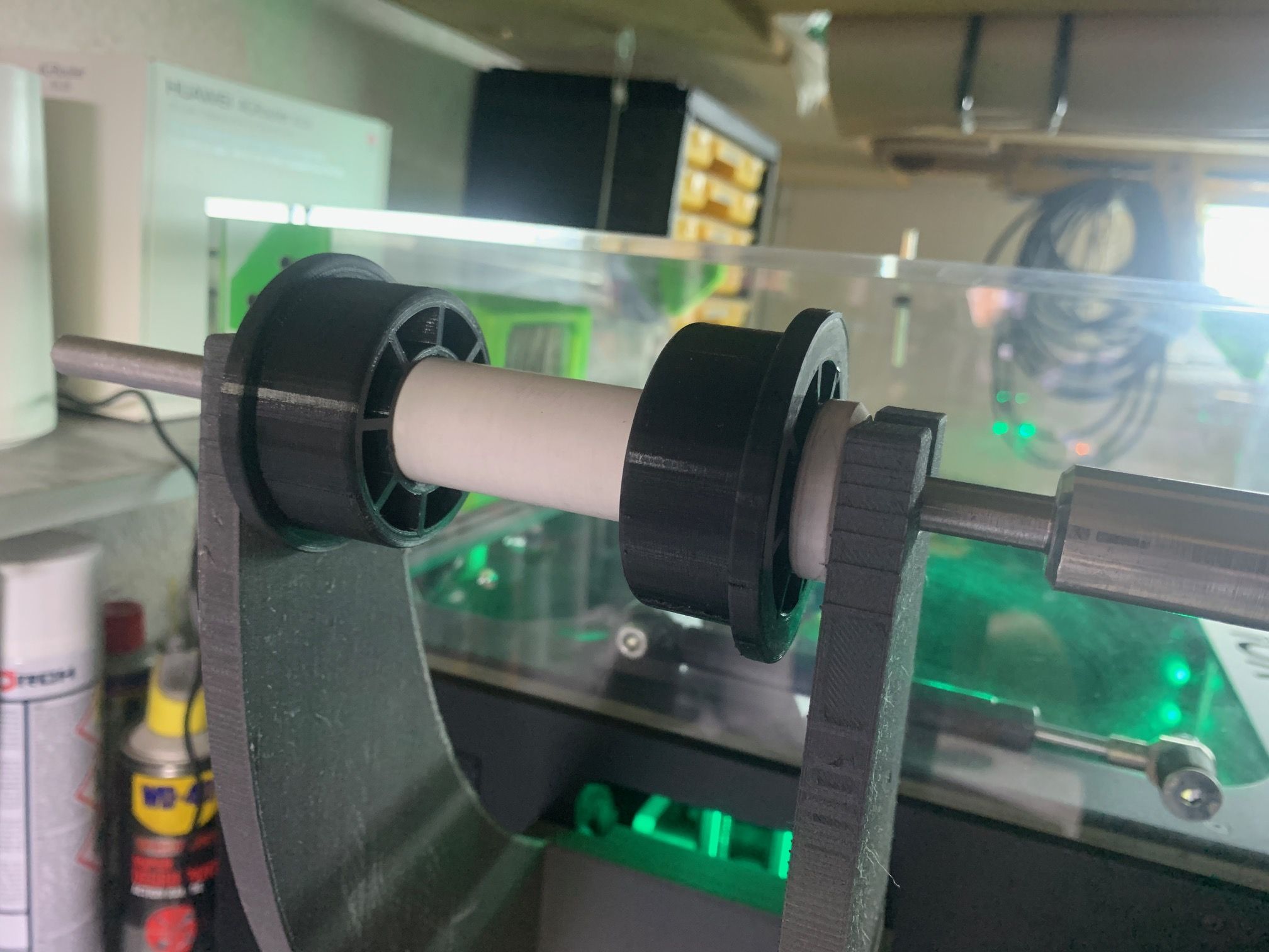

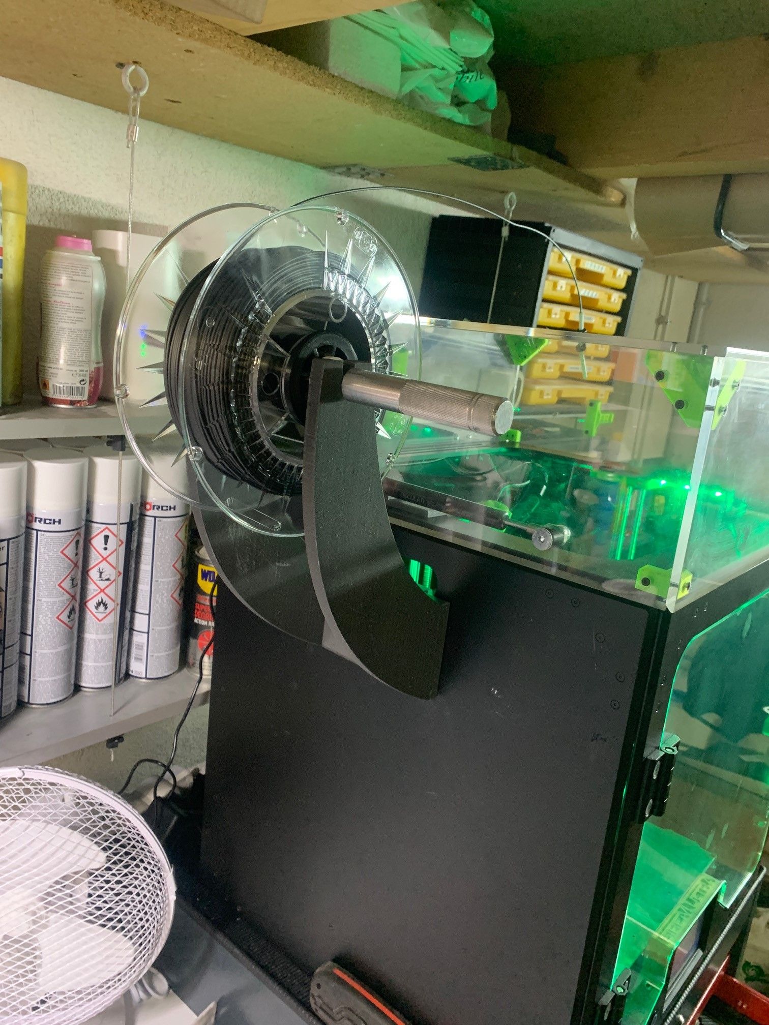

ADRIEN BOUR Posté(e) Octobre 29, 2020 Partager Posté(e) Octobre 29, 2020 Bonjour, Pour répondre à la remarque sur le porte bobine, je suis tout à fait d'accord que celui d'origine n'est pas top. Ci-joint le support que je me suis imprimer, en universal ultra carbone pla de chez Volumic. Il se glisse dans le trou / poignée. Plus de retour d'angle. Adrien Lien vers le commentaire Partager sur d’autres sites More sharing options...
