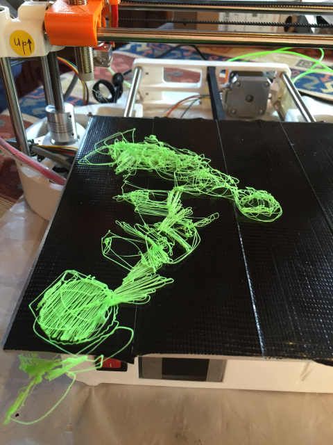

Bonjour
Sur Dagoma 200 montée ,après nbx essais et corrections diverses notamment pour palpeur
puis remise en état du scotch,débouchage réussi de la buse qui avait gratté le scotch,
essai avec stl porte clé
Semi échec car des le début le dépôt ne colle pas sur le scotch et ayant laissé le programme se dérouler on aboutit a qqchose de curieux les couches s’étalant au lieu de se faire les unes sur les autres la led n’étant pas allumée
par ailleurs j’ai constaté que l’axe de l’extruder fait plusieurs fois un petit quart de tour arrière pour un tour avant !!!(dans le sens de la pousse vers la tete )
est ce programmé ?? tempo autre ??
a quoi cela correspond il
cela nuit il au fonctionnement ?
voir photo
Merci de vos réactions et propositions de solutions
salut, ton scotch en 1, il ressemble a du scotch "blindé" revetement lisse, style scotch pour réparation de tente et autre bache, le scotch blue de 3M c'est un scotch pour la peinture " des fenêtres" une sensation mi textile mi papier au toucher ce qui donne son adhérence.
Ton extru et ses va et viens c'est normal, ca s'appel le retract c'est quand il passe sur un "espace vide" pour éviter que le plastique filoche sur le passage.
Change le scotch  !

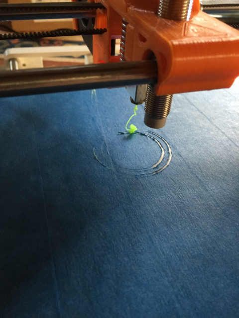

Mis du bluescotch3M
nouvel essai porte clé
nouvel échec:
après les phases préliminaires, la buse part de l’arrière du plateau ;un léger filament est déposé vers le centre  pour amorcer la spirale mais il n’ y a pas d’extrusion et la tete gratte en détériorant le bluescotch d’ou arrêt !!
voir photo
qu’est ce qui est en cause ??
merci de votre perspicacité
Revois l'offset Z, ta buse est trop basse. Le filament ne peut pas sortir vu qu'il n'y a pas d'espace entre le plateau et le nozzle.
Refais le réglage de ton palpeur comme dans le tuto installer-palpeur-inductif, ensuite dans le xlm tu toucheras ton xlm
N'oublis pas que si ton offset est négatif ex " Z -0.75" les valeurs seront inversées, pour monter ta buse il te faudra diminuer la valeur, si tu es en offset positif ce sera l'inverse, augmenter la valeur augmentera la hauteur.
Regarde le tuto comprendre-le-fichier-xml-de-cura-by-dagoma il aide à bien comprendre le XML et regarde aussi comprendre-laxe-z-et-optimiser-son-montage

oui de toute maniére tu es vraiment trop bas, limite à nous faire les tranchés pour les haricots cet été.
Pendant tes réglages n'oublie pas entre chaque arrêt de faire refroidir ta buse en laissant allumer un peu l'imprimante sans carte
tu es deja trop bas , si tu baisse encore tu vas faire de belle tranché donc si a -0.75 tu dechire ton scotch bleu remonte un peut ta buse , donc -0.5
Met Z2.0, ce sera trop haut mais stop l'impression lorsqu'elle attaque la première couche. Mesure au pied à coulisse la hauteur de la pointe du nozzle par rapport au plateau.
Déduis ça du Z en gardant une marge puis descend ta valeur par tâtonnement jusqu'à avoir un bon résultat (voir tuto de dagoma).
La méthode par encadrement a trop de risques de faire des dégats.

t'es en négatif si tu augmente ta valeur tu baisse ta buse, donc baisse la
Un bonne technique est d'utiliser des forets, 1mm, 1.5mm ... qu'on fait rouler sous la buse
on peut affiner avec des cales d'épaisseurs pour les dixièmes
avec pronterface il y a aussi la commande M114 qui renvoie les coordonnées
Merci Buggy !!
je reprends après les fetes
comment pratiquement faire avec les cales ou forets a quel moment les place t'on sous la buse et que faire ??
ceci remplace t'il les paramètres mis pour leZ dan xml???
merci
Le principe est simple, dès que le capteur détecte le plateau, la buse est à une certaine distance du plateau
il suffit de mesurer cette distance et de la définir comme offset
Il faut faire un homing Z (G28 Z0 pour les intimes) pour mettre le capteur en position 0, puis mesurer avec des cales (ou foret + cales), la hauteur de la buse
J'ai remarqué, mais c'est peut être propre à mon capteur, qu'il y avait des variations suivant la température. Si tu fais les mesures à froid, tu n'auras pas les mêmes résultats qu'à chaud
