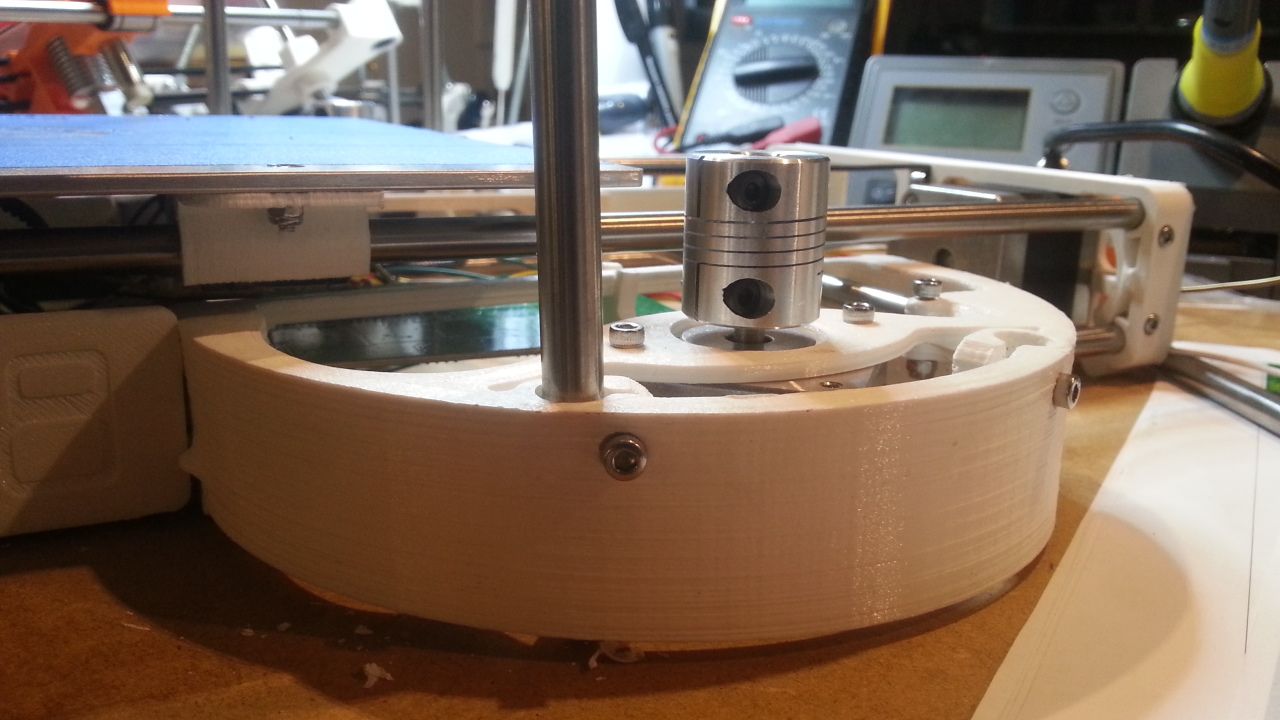

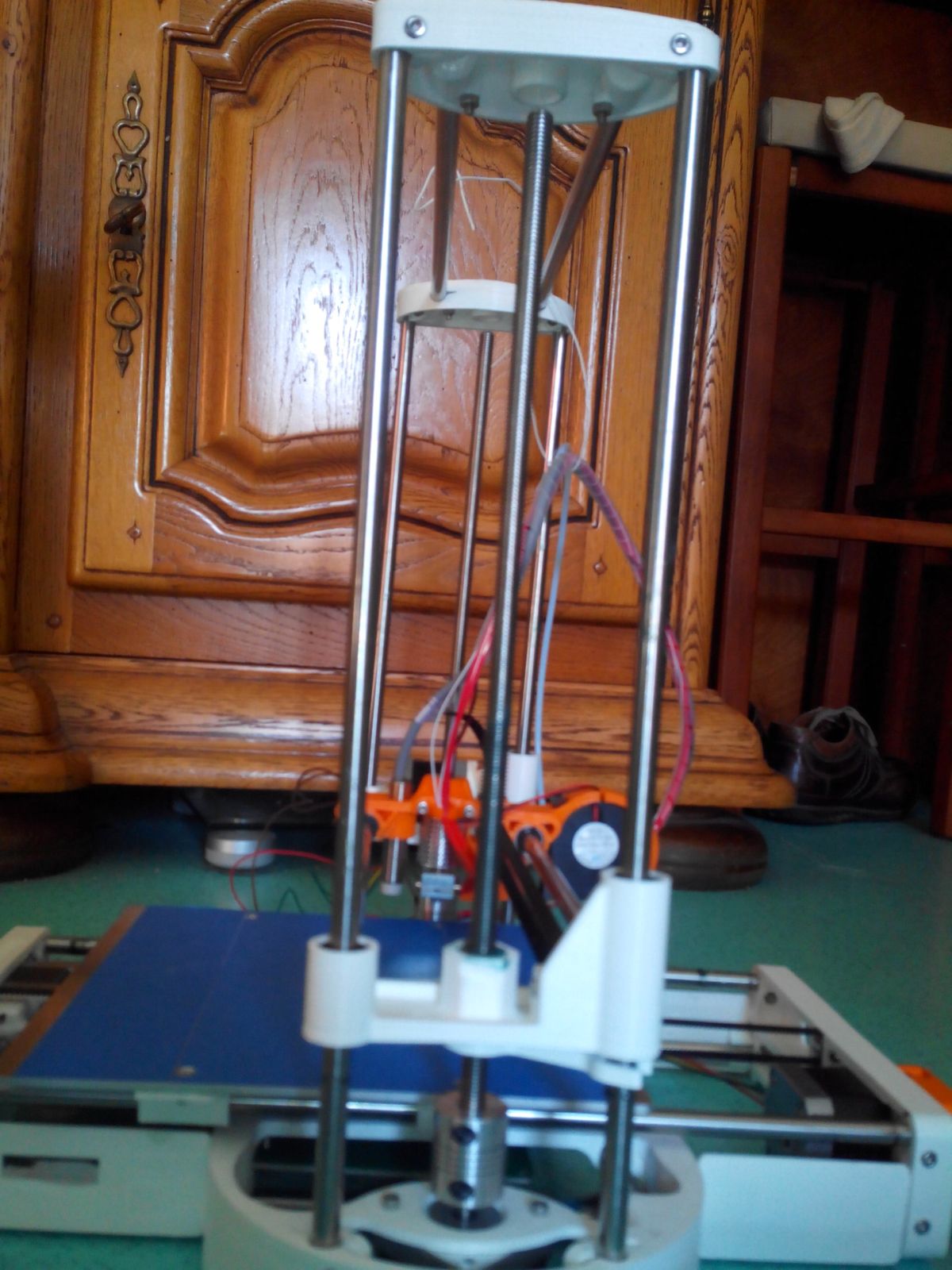

Stouf Posté(e) Décembre 27, 2015 Posté(e) Décembre 27, 2015 Bonjour, Je rencontre un souci de montage : d'un coté (droit), les tiges lisses sont impossibles à mettre à l'équerre. C'est visiblement le gros élément support de moteur qui n'est pas droit. L'autre coté est ok. Sur quoi agir pour résoudre ce souci ? Merci !
Tircown Posté(e) Décembre 27, 2015 Posté(e) Décembre 27, 2015 Peux-tu prendre une photo avec le même angle mais un point de vue plus bas. Il me semble que le support a subit un warping important. Si c'est le cas tu peux faire appel au SAV de DAGOMA. Il est également possible de repercer le support (diam.8). Je te conseille alors de réimprimer le support dès que possible.

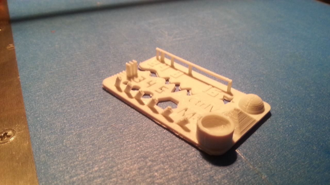

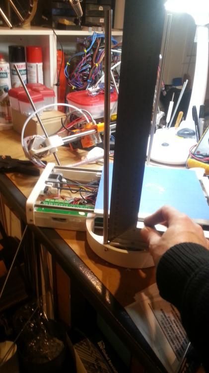

Stouf Posté(e) Décembre 27, 2015 Auteur Posté(e) Décembre 27, 2015 (modifié) Salut Tircown, merci pour ta réponse. Voici une photo prise avec un point de vue plus bas, mais ce n'est pas flagrant. Je pense aussi que la pièce a subi un warping à l'impression. En fait j'ai un warping relativement important sur un certain nombre de pièces : Pour repercer les trous et être sur qu'ils soient droits, il me faudrait une perceuse à colonne, que je n'ai pas... Je cherche une autre combine... Modifié (le) Décembre 27, 2015 par Stouf
Tircown Posté(e) Décembre 27, 2015 Posté(e) Décembre 27, 2015 Et bien moi je trouve ça flagrant. Mais ça ne devrait pas jouer autant sur l'équerrage. T'as pas besoin d'être très précis dans le percement. L'objectif et de pouvoir monter le portique sans tirer sur la tige d'à coté qui elle est d'équerre. Il faudra vérifier si le chariot X descend sans rencontrer de contrainte. C'est temporaire pour te permettre de réimprimer une pièce impeccable.
Huggy Posté(e) Décembre 28, 2015 Posté(e) Décembre 28, 2015 Pour ma part j'ai redressé les pièces en les chauffant légèrement (env 60°) au décapeur thermique, un sèche cheveux doit fait aussi l'affaire. Mais vu l'importance du warping, il serait bon de réimprimer la pièce

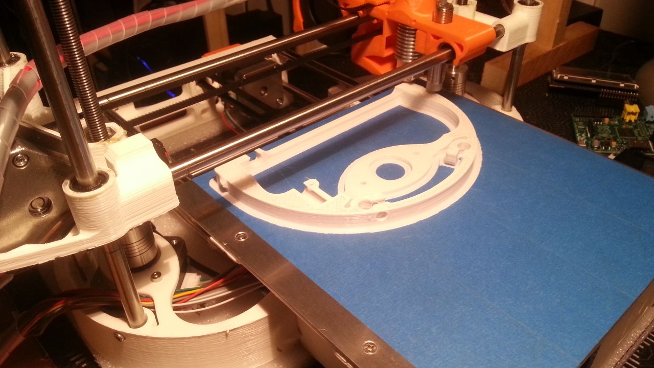

Stouf Posté(e) Décembre 28, 2015 Auteur Posté(e) Décembre 28, 2015 (modifié) J'ai finalement réussi à repercer suffisamment bien les trous pour améliorer (un peu) le parallélisme. C'est loin d'être optimum, mais avec un réglage "au mieux" de tout le reste, j'arrive à me réimprimer une pièce de remplacement. J'espère simplement qu'elle sera bien calibrée, le défaut de mise à l'équerre reste bien visible... Cela dit, avec un réglage aussi "aléatoire", je suis surpris par le résultat (PLA esun à 190° et 95 de flow)... (désolé pour la photo moche...) Merci à vous deux, je continue de vous tenir informés demain au remontage, fin de l'impression de la pièce de rechange vers minuit (impression en 0.20mm et 33% de infill pour avoir une pièce solide) Modifié (le) Décembre 28, 2015 par Stouf

coco83 Posté(e) Décembre 28, 2015 Posté(e) Décembre 28, 2015 Affirmatif, ils impriment bien sur du Bluetape (sur la photo on voit bien sur l'imprimante n°110 le Bluetape qui s'est décollé provoquant un warping de folie sur les support moteur Z ) Je pense que pour les lots de ces dernières semaines, le "contrôle qualité" à du être abaissé, histoire de faire face au rush de noël...

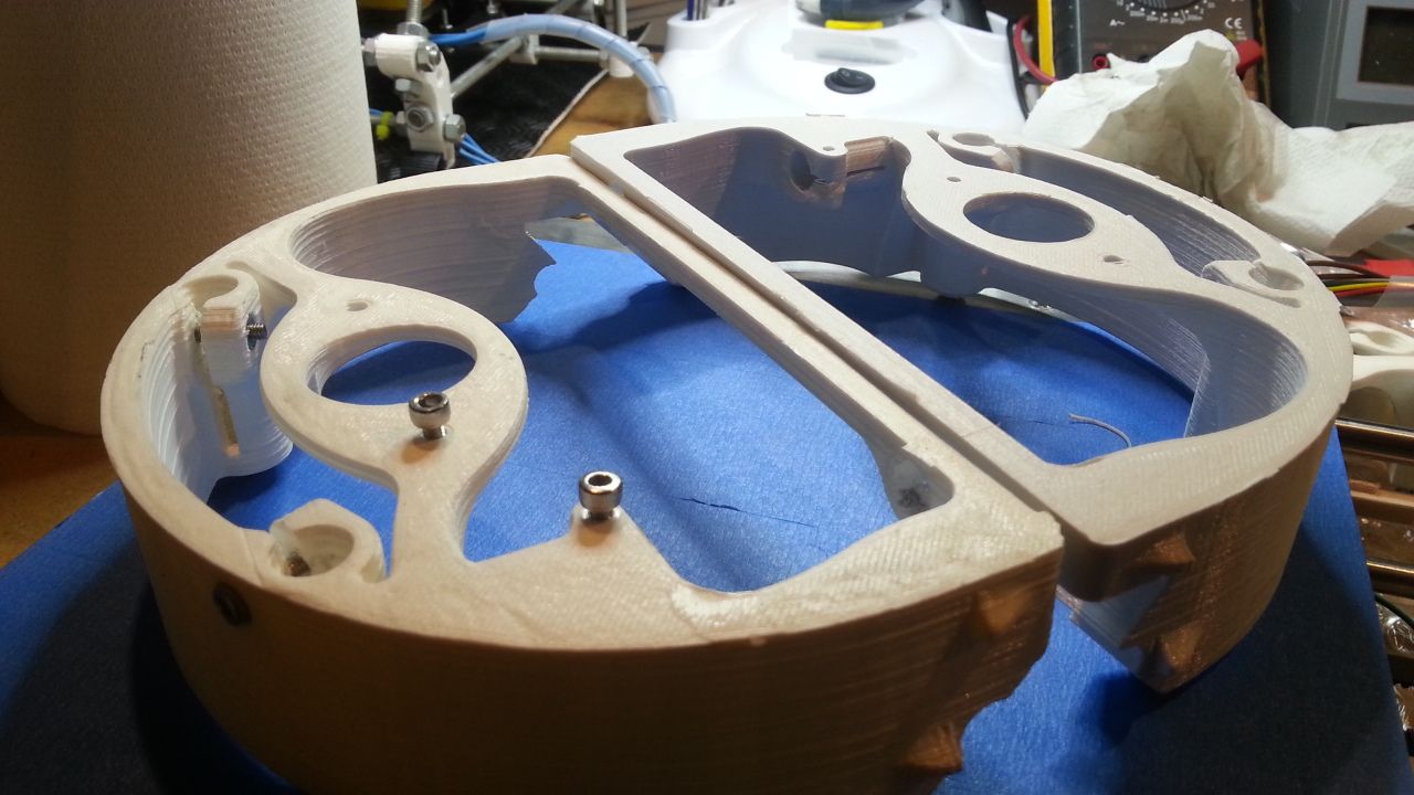

Stouf Posté(e) Décembre 29, 2015 Auteur Posté(e) Décembre 29, 2015 Donc effectivement, après ré-impression de la pièce de rechange (71g / 7h tout de même) et démontage, il apparait que la pièce d'origine a subi un warping très important : Pièce d'origine à gauche, remplacement à droite.... Y'a pas photo... Après remontage, l’équerrage est maintenant bien meilleur, sans avoir à forcer sur la structure. Un premier test semble assez concluant (en 0.10mm) : 1
