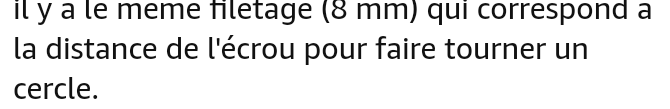

Guillaume3D Posté(e) Mai 13, 2018 Auteur Posté(e) Mai 13, 2018 (modifié) Merci @tomg778 et @Lavazza ^^ Je crois que me suis trompé: j'ai dis que le pas etait de 2mm mais je crois que c'est 8... J'ai pas assez de vocabulaire pour comprendre ce que ça dit sur celle que je viens d'acheter: Modifié (le) Mai 13, 2018 par Guillaume3D Je me suis trompé dans le filetage ^^
Lavazza Posté(e) Mai 13, 2018 Posté(e) Mai 13, 2018 Normalement c'est bien 2mm le pas, 8mm ce doit être le diamètre extérieur du filet. Pour confirmer, tu as un lien des tes tiges T8 ?

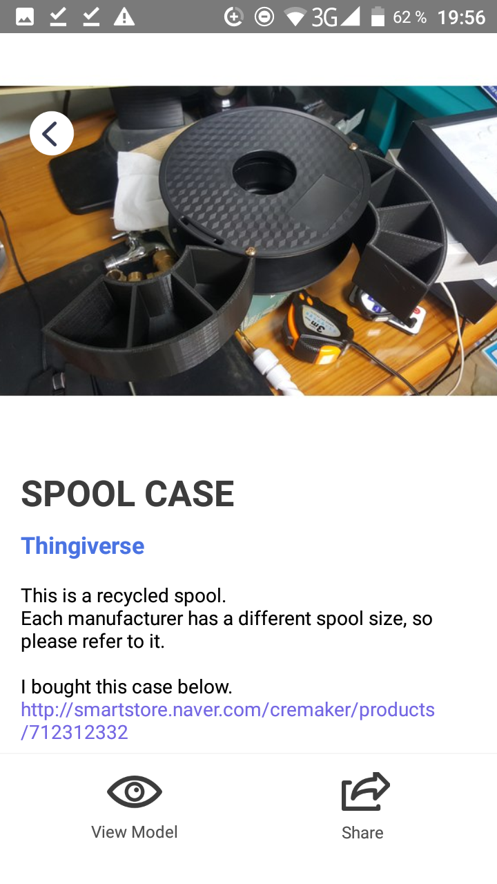

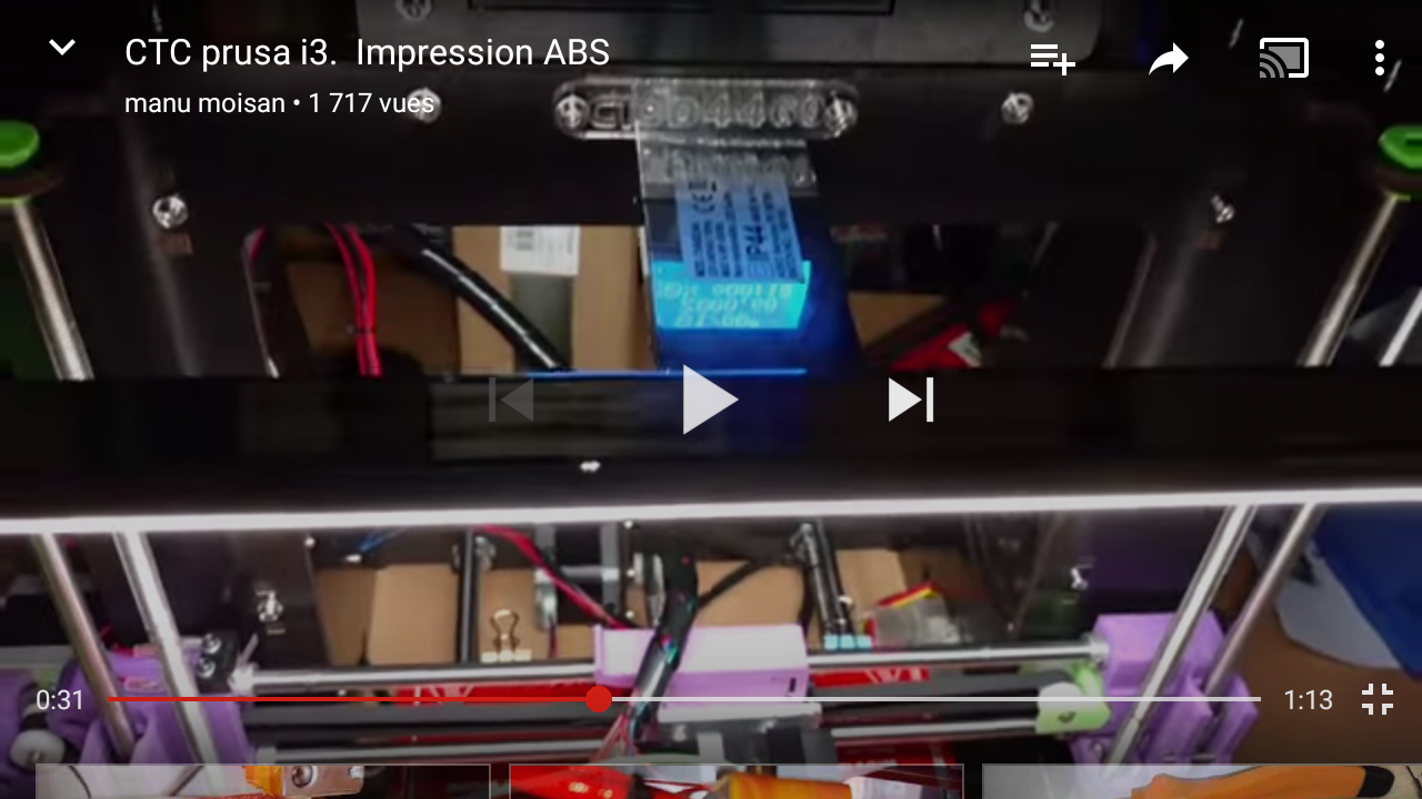

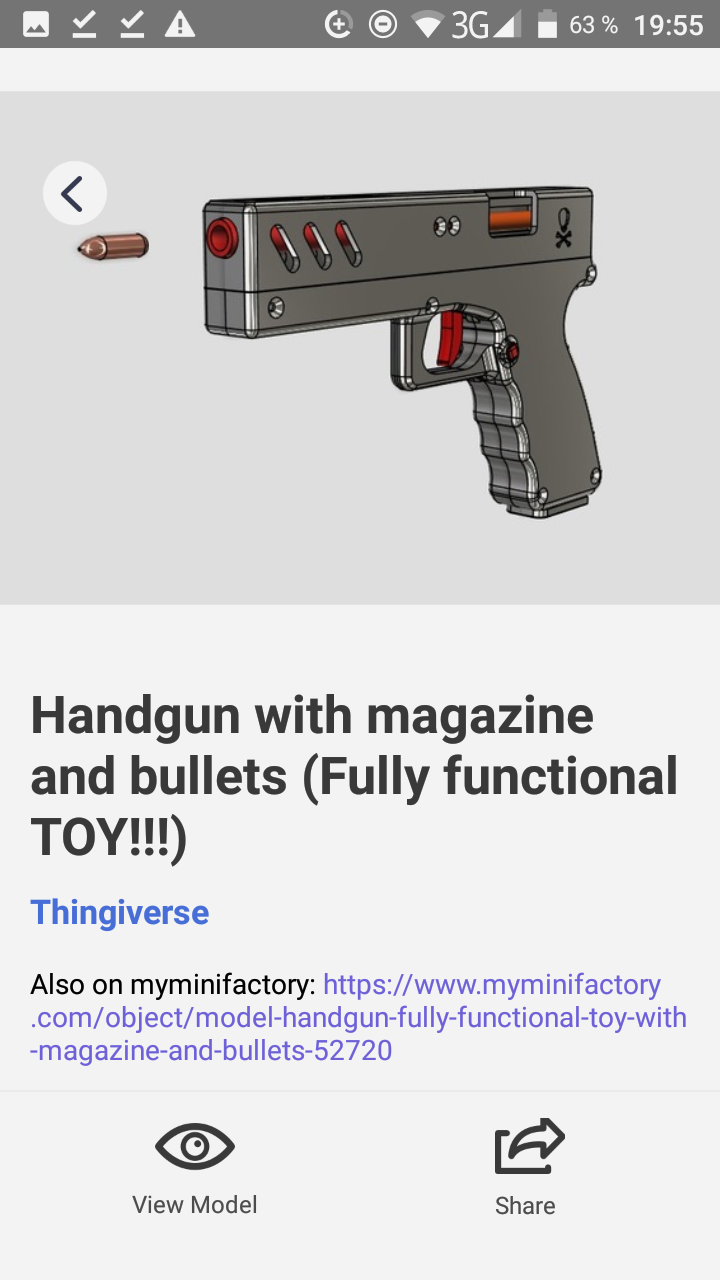

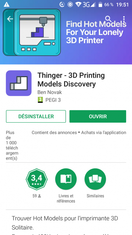

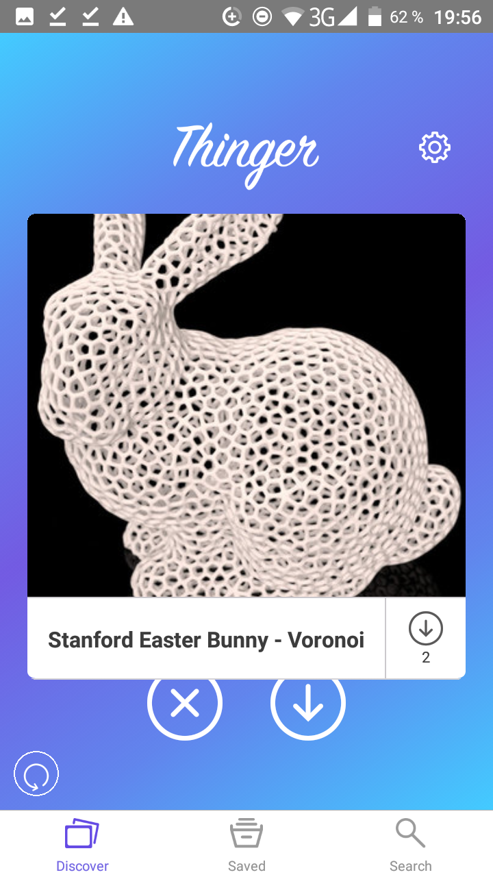

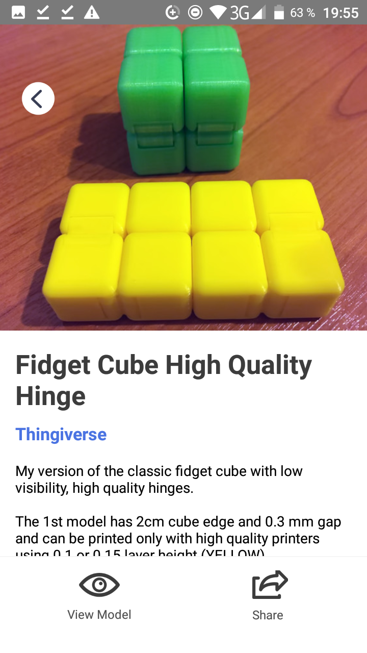

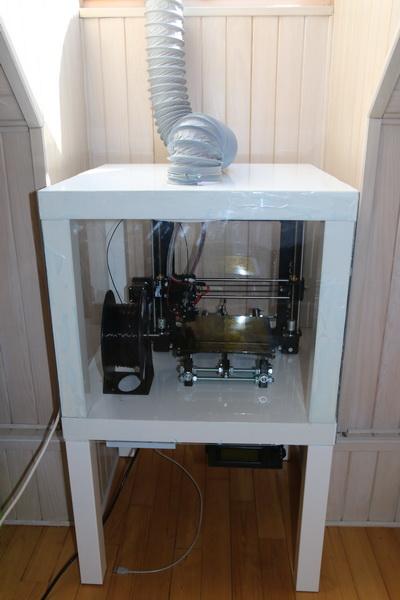

Guillaume3D Posté(e) Mai 14, 2018 Auteur Posté(e) Mai 14, 2018 Bon après avoir bien spamé ce topic de message inutiles en racontant ma vie j'avais envie de vous montré des truc qui mon bien aidé et qui me donne des idée. Si il manque des liens de vous inquiété pas je les mettrais bientôt peut être demain. Alors pour commancer j'ai découvert une appli qui me plait bien, je sais pas si vous la connaissé ça s'appele "Thinger". Le principe est simple: il y a plein d'image montrant des idée et chaque image ont la balaye. Si ont aime l'idee ont l'enregistre pour la revoir après sinon ont la zap comme les site de renvontre superficiel. Ensuite je pense que vous connaissez mais je trouve que les caisson sont important: suivant la fabrication soi ils sont fait pour diminuer le bruit de l'imprimante soi pour imprimer en milieu fermé avec un système de filtration à l'intérieur du caisson. Les caisson sont principalement fait en meuble " lack" de chez ikéa et coûtent au alentour de 10€ pièce. Après (je change de sujet) les lampe style salle de bain sur le haut de l'imprimante la rend très estétique et encore plus "bien" (désolée je parle comme un gamin de 4ans. Lien de la vidéo: alors la vidéo n'est pas sur ça mais au milieu de la video ont voit ma lampe. Bon puis pour finir j'imerais vous montrez quelque plan sur phingiverse que j'aime bien: Bin pour finir les liens arrive bientôt et à vrais dire je sais que ce massage est un peu inutile et a la fois un spam car je raconte ma vie et je me demandais si justement j'allais pas crée un topic dessus avec encore plus d'idée de modèle de upgrade etc. C'est pour ça que je ne sais pas si ce pavé (mon premier ^^) a sa place ici. (À confirmer par les "ancien" du forum ^^ Voilà à tout ceux qui passent par là merci de lier ce massage un peu inutile mais j'éspère quand même qu'il vous aurat un tout petit peu donné des idées A+ Guillaume 1
