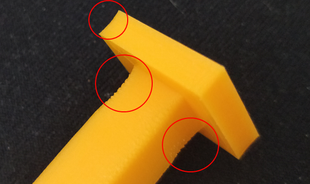

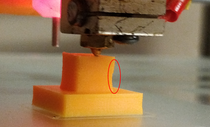

En recalibrant les steps du z j'ai découvert ce défaut d'impression que je n'avais pas au début de mes essais, que je ne comprends pas, voir photos ci dessous.
Si vous avez des explications pour ce phénomène, je suis preneur

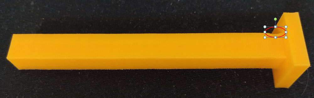

Le phénomène est présent que sur le début de la pièce et les dimensions reviennent à la normale.
Merci d'avance pour votre aide

Bonjour
Je verrais bien un probleme de temperature et/ou de ventilation piece.

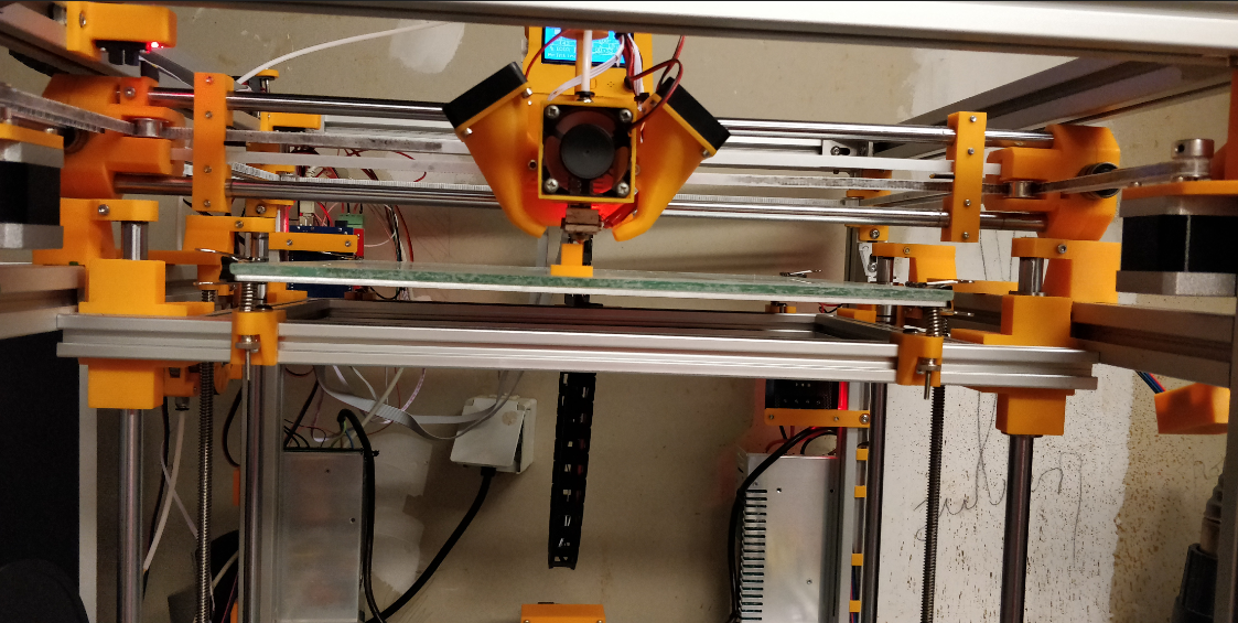

Je suis à 240° plateau à 100° et je ne refroidis pas du tout.
Peut être prévoir un leger refroidissement ?

Vu que c'est situé juste après la base dont le volume d'impression est plus grand, peut-être la pid de régulation. Tu as le même défaut sur des changements plans question volumes ? Refais le début afin de recréer le symptôme et surveille la température peut-être.
@LavazzaMerci pour ta participation, j'ai fait plusieurs essais, la température de la buse reste identique et stable.

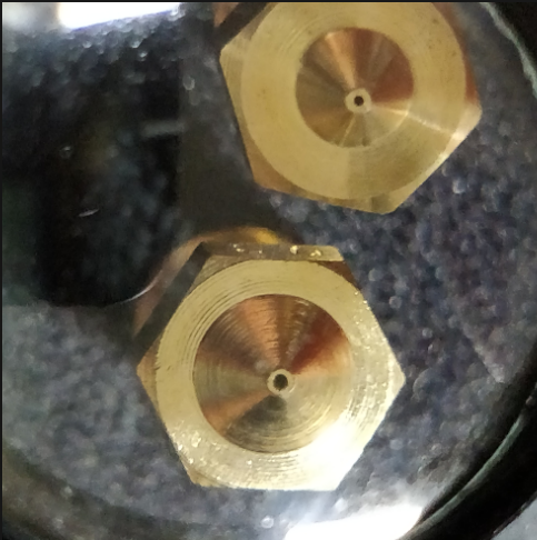

Je suis sur une piste, entre temps j'ai changé de buse 0.3 pour 0.3 mais avec une meilleur qualité.
Je fais des essais en jouant sur le % de l'extrusion je passe de 100% à 80%.
La nouvelle buse du haut à un diamètre inférieure à celle du bas alors que se sont des 0.3mm toutes les deux.
lion02
Etonnant la différence des buses ^^
En tous cas ton phénomène est étrange, je suis curieux de connaître la suite des tes investigations
@LavazzaBon et bien j'ai toujours ce défaut avec extrusion à 80% et temperature à 240°, donc ce n'est pas la buse.
Je n'ai pas d'autres pistes pour le moment 😪😓

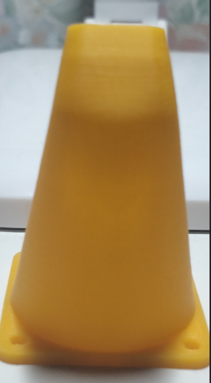

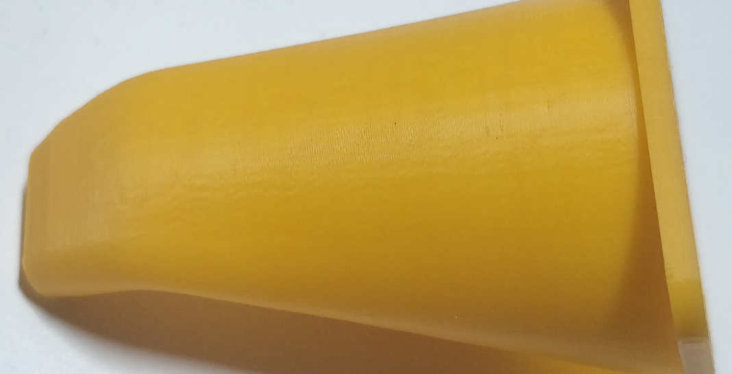

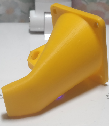

Help ........................................
Pour cette pièce pas de problème l'aspect est correct et pas de déformation.
Quand tu observes, lors de l'impression, le passage où tu as ce défaut, la machine respecte bien les côtes ? Elle dépose au bon endroit ? Tu arrives à constater une rétractation de la matière ?
si sur cette pièce tout va bien, tu as peut être un défaut au niveau du fichier STL... ( c'est au pif :D )
Merci @pascal_lb et @Lavazza

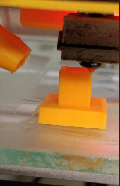

Je commence par le fichier STL effectivement  j'ai pensé a ce problème et j'ai refait la pièce avec fusion 360 et même PB
Dur dur pour voir si elle dépose bien au bonne endroit ou voir si rétractation, je ferai quand même un autre essai pour vérifier, j'imprimerai aussi la pièce sans le socle pour voir.
sinon installe la buse que tu as faite et le ventilo qui souffle sur les pièces ça changera peut être quelque chose...
@pascal_lb  @Lavazza @Zarrt
Bon j'ai installé les deux ventilateurs pour le refroidissement de la pièce en cours de print, apparemment le problème est résolu, merci a tous.
Je commence le refroidissement à partir de la 13 ième couche.

content que ça fonctionne, personnellement j'envois le refroidissement à partir de la 2ème couche, mais chacun fait sa mayonnaise à sa façon  ;)
