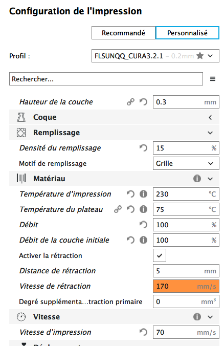

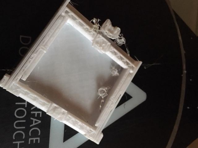

Bonjour a tous,
j'ai tenté d'imprimer du PETG, et j'ai foiré deux impressions.
La premiere toute décalée et délaminée : Temperature a 245 °
la deuxième ( cf photo), pleine de fils, voir profil CURA, avec ventilation a 100% et malgré une rétractation de 5mm

Bonsoir,
Avec du PETG j'ai obtenu de bons résultats avec 235° à l'extrudeur et 85° sur la plateau, essaie pour voir ce que ça donne.
Essaie peut-être également de réduire la distance de rétractation, à 4 mm.
Amicalement.
Thierry

Malheureusement chaque machine et chaque filament va se comporter différemment même si on parle toujours de PETG. Et donc tu vas avoir des avis divergeant.
En l’occurrence, voici comment j'ai obtenu la meilleure qualité sur mon Anet A8 avec du PETG 3DGrossiste.
- température 215° (en dessous le moteur d'extrusion saute car il force, et au dessus j'ai des micro bulles qui apparaissent, la matière devient mat et j'ai des string de partout)
- plateau 65° (en dessous j'ai eu des souci de décollement. Pas essayé au dessus car pas d'interet)
- retract 7mm. en dessous de 7 j'ai des strings
- vitesse LENTE : 30mm/s pour coque et 40mm/s pour remplissage. Si j'augmente les vitesses la qualité diminue, j'ai des strings et l'extrudeur claque.
- ventilation 0% première couche et 40% le reste
Voir le Benchy ci-dessous sortie d'impression sans uncune finition manuelle ni support.
