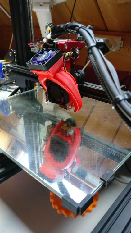

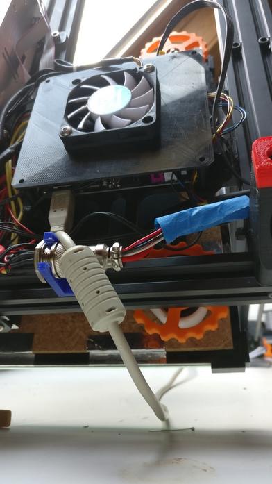

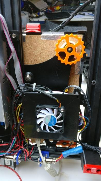

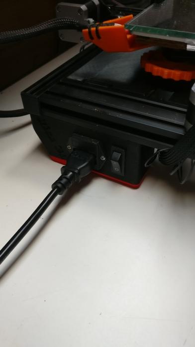

Bonjour à tous

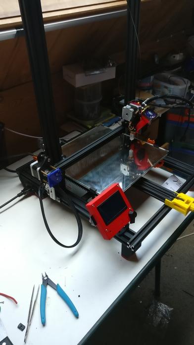

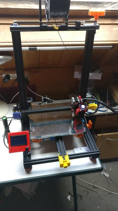

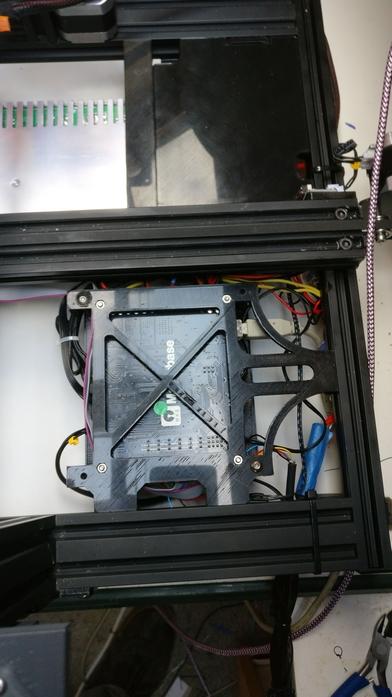

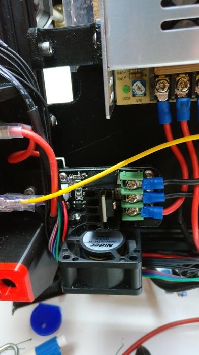

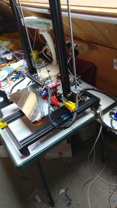

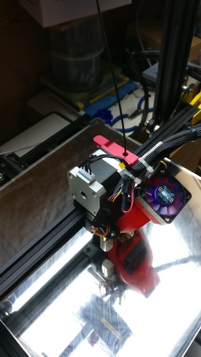

Ci-joint des photos de ma CR10 transformée.
Les modifications :

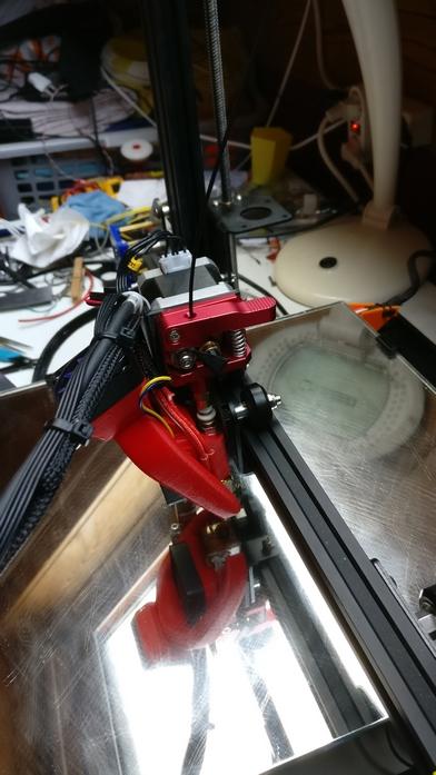

- Direct drive

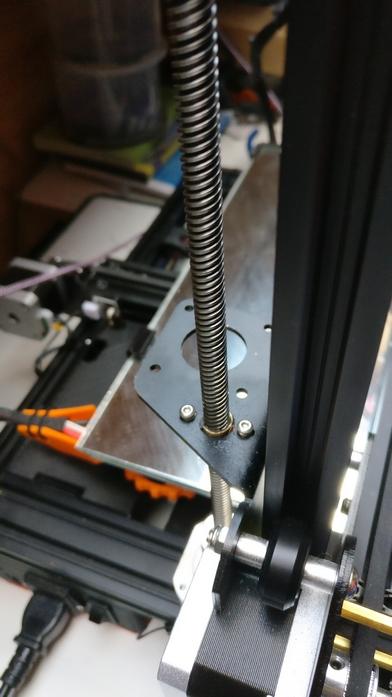

- Double-axe Z avec un seul stepper

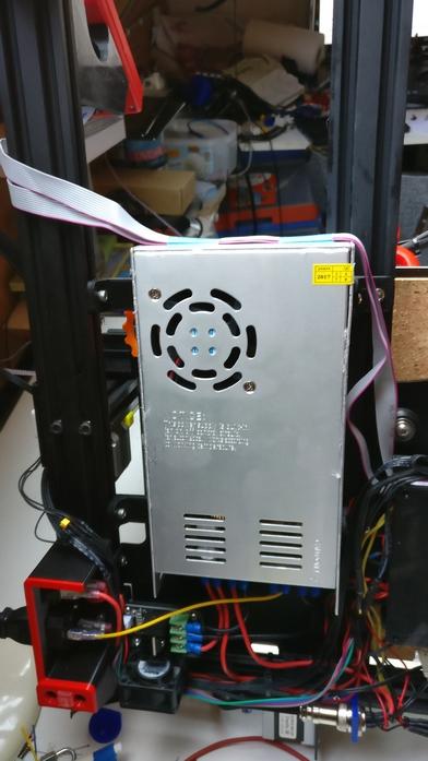

- Suppression du boitier de contrôle par intégration de ses composants dans le châssis.  Avantage : meilleure ventilation de la carte mère et du moffset.
- Remplacement de la carte d'origine par une MKS Base 1.5 et de l'écran par celui récupéré de ma Dagoma.
Je redimensionne les photos et j'edit le post.

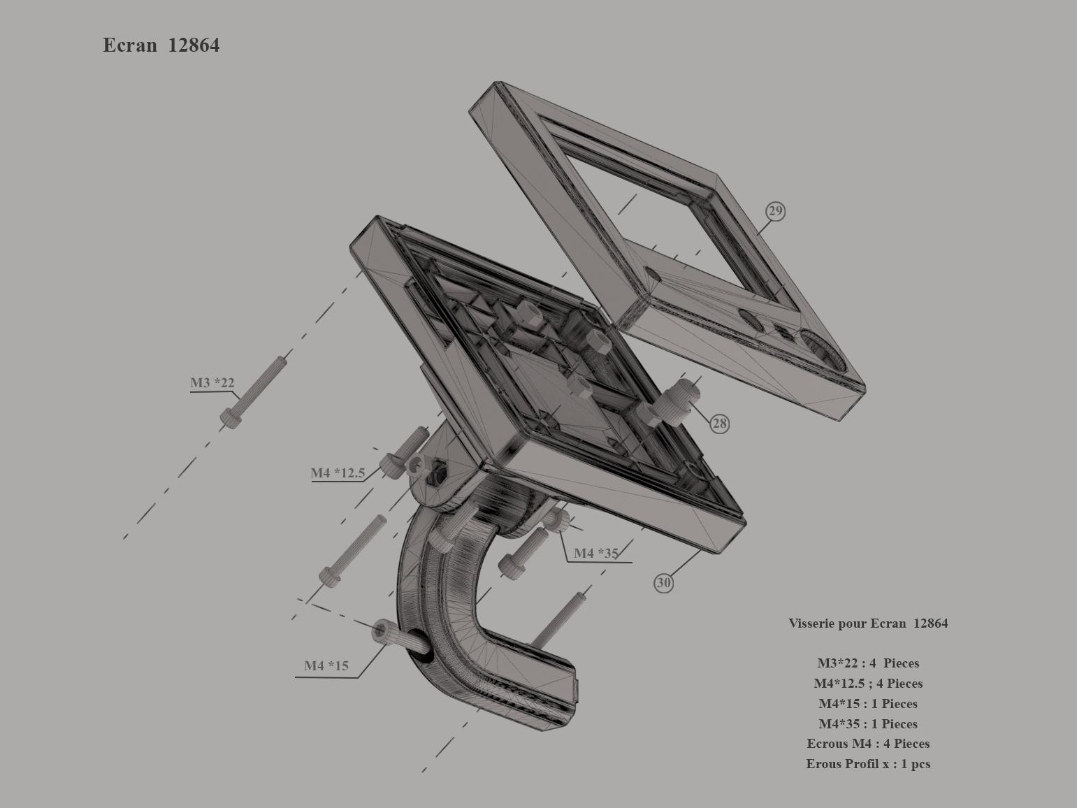

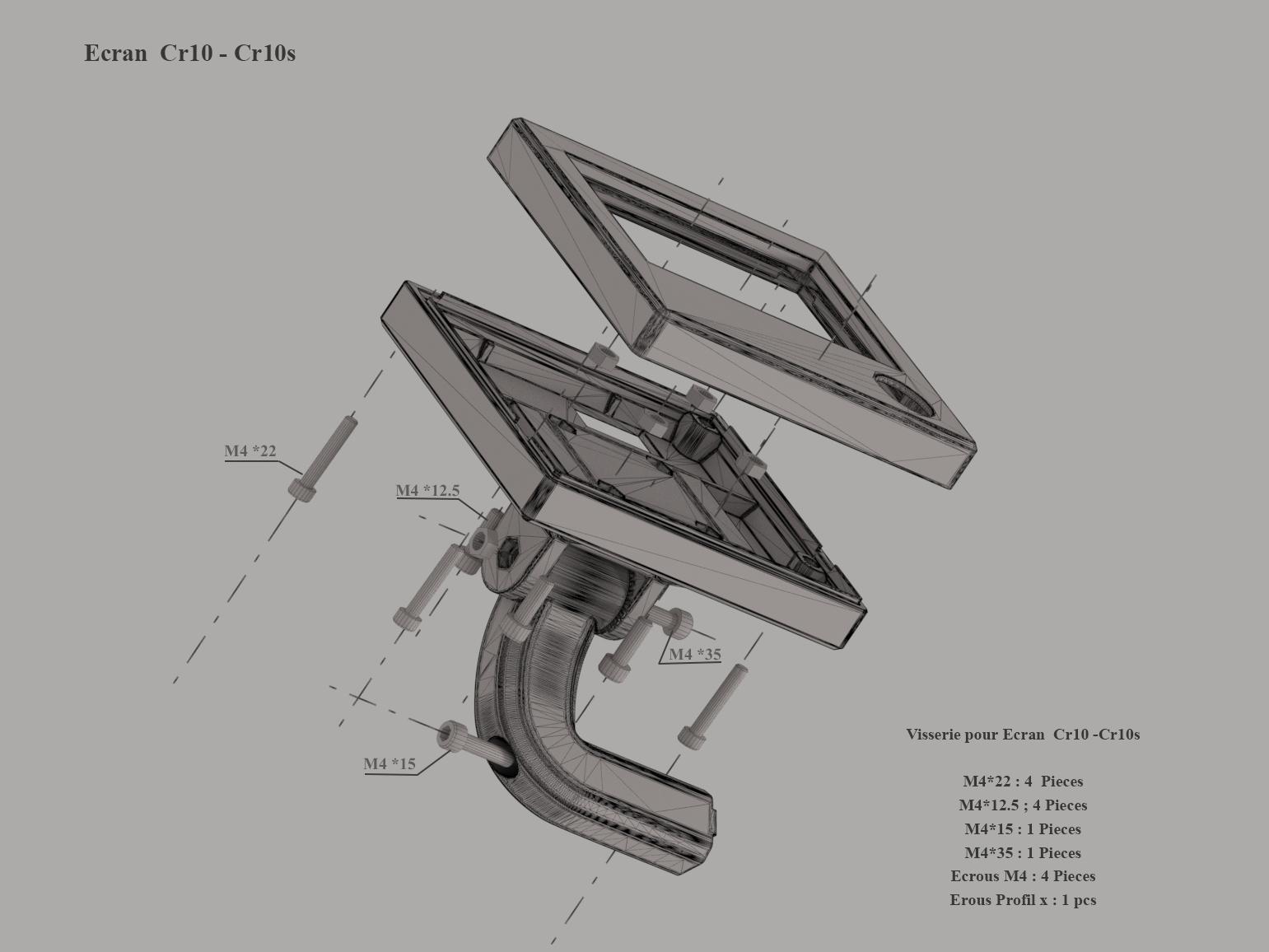

Le 21/05/2018 at 09:03, razor a dit :

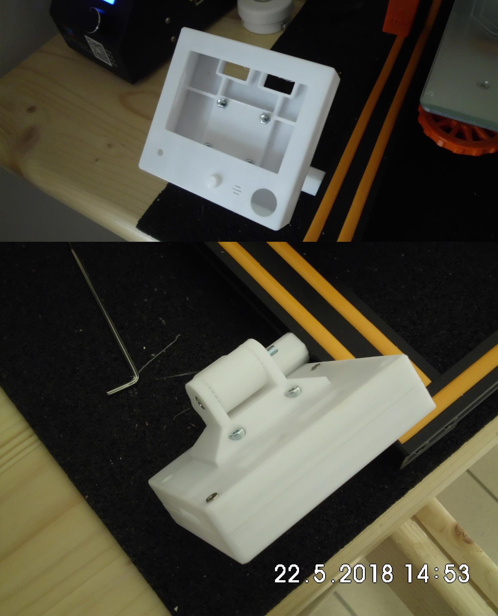

le suite nouveau model écran  pour le model 12864 sans vis en façade  ,inclinable .
Vraiment top.
Bonne continuation :)

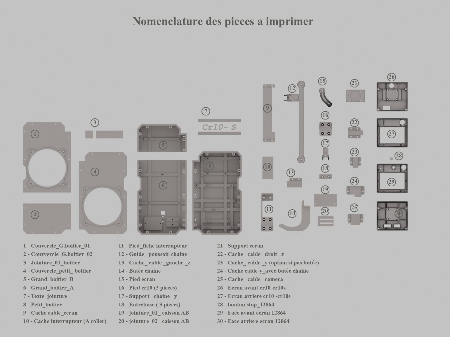

Oui, en effet, c'est le kit Rics.  Je ne savais pas trop où mettre mon post. Qu'un modérateur veuille bien le mettre à la bonne place, svp.
Je précise que j'ai du quand même modifier certains composant du kit qui n'étaient pas tout-à-fait à la bonne dimension.
Cela dit, @razor, je trouve ton projet vraiment super et je pense même le réaliser une fois que tu auras testé tout le fourbi.  Je ne l'avais pas vu quand j'ai commencé le kit Rics.  Mais j'en avais un peu marre de voir cette vilaine boîte noire et tous ces cables qui partent partout, sans compter le bruit de l'ensemble.  Quand j'ai vu le kit sur Thingiverse, je n'ai pas pu résister.  Mais j'attends avec impatience que ton projet soit terminé pour le mettre en œuvre.  Je viens justement de m'acheter des bobines de PETG, ce sera l'occasion d'apprendre à l'utiliser.

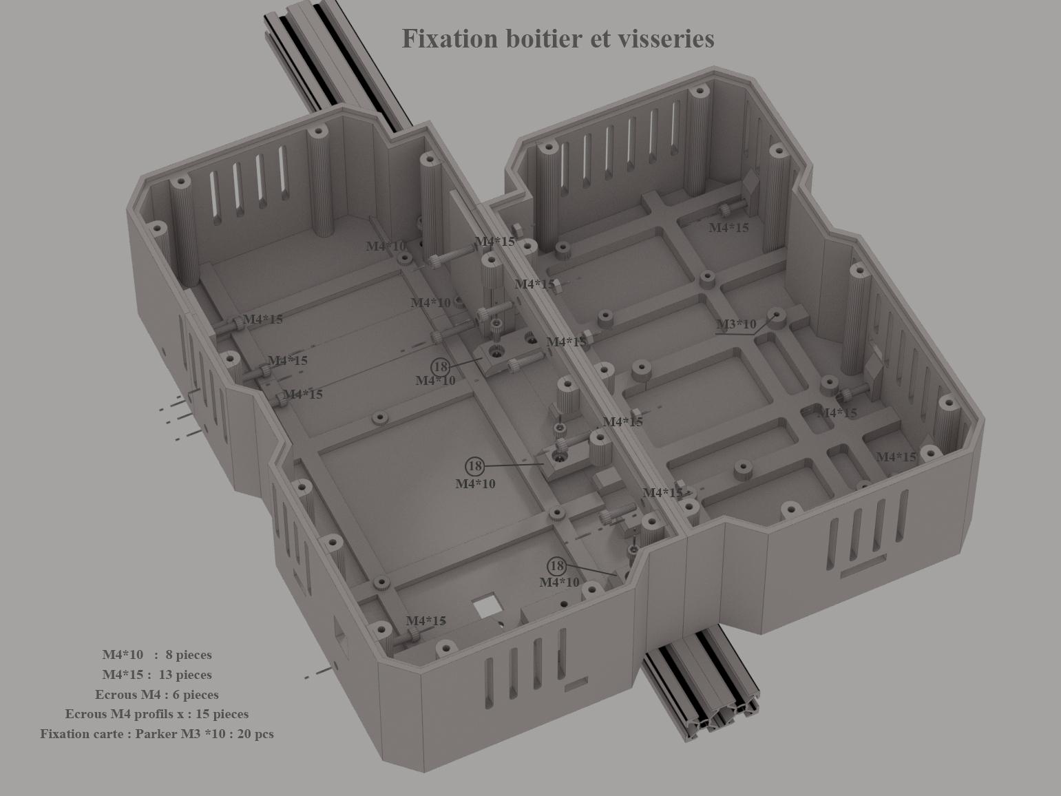

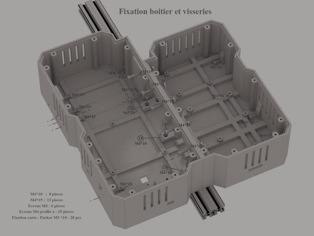

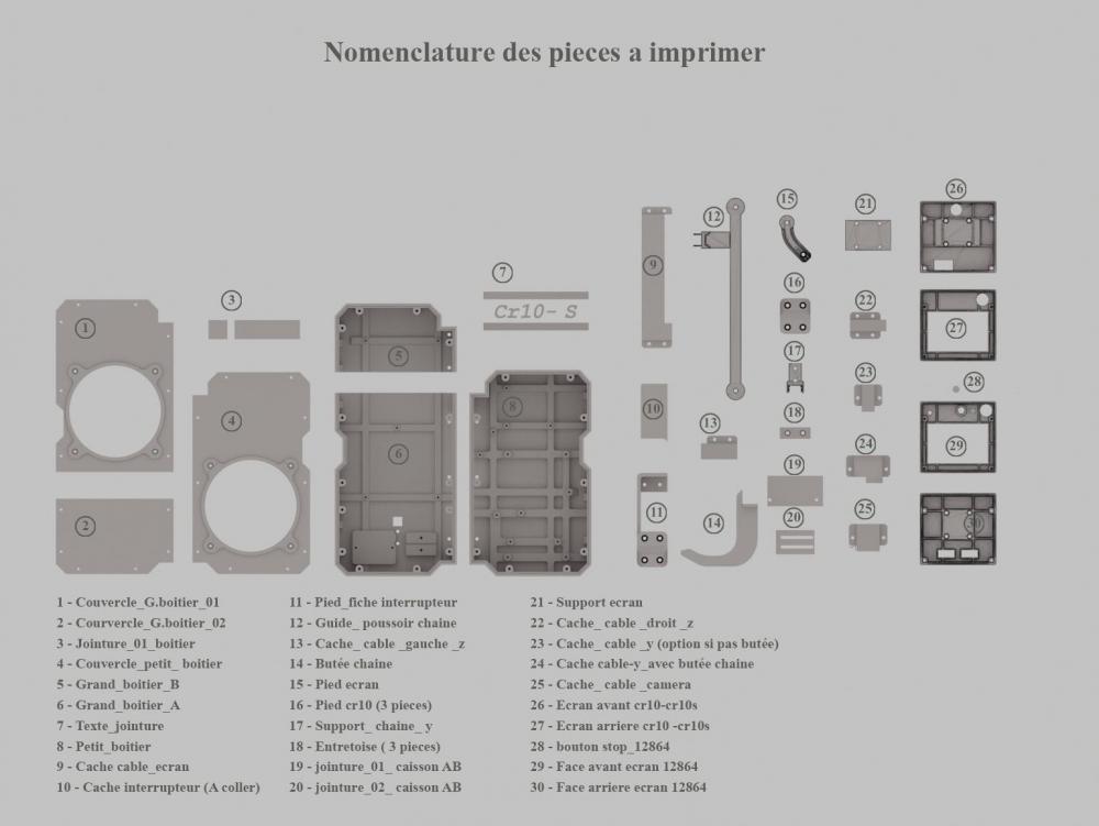

Juste une pitite qwestion : Si j'ai bien compris, la carte MKS Base 1.5, va dedans ?

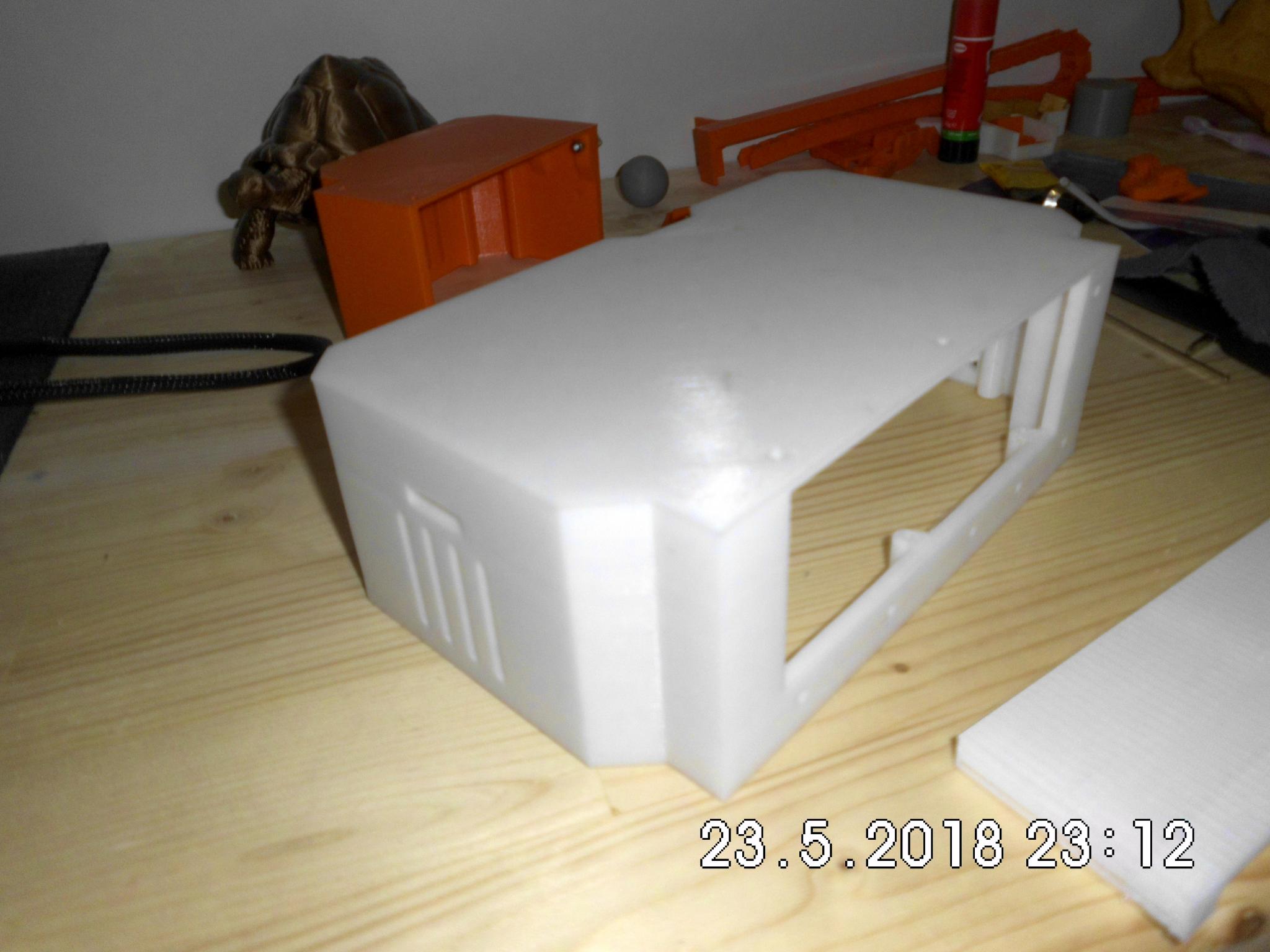

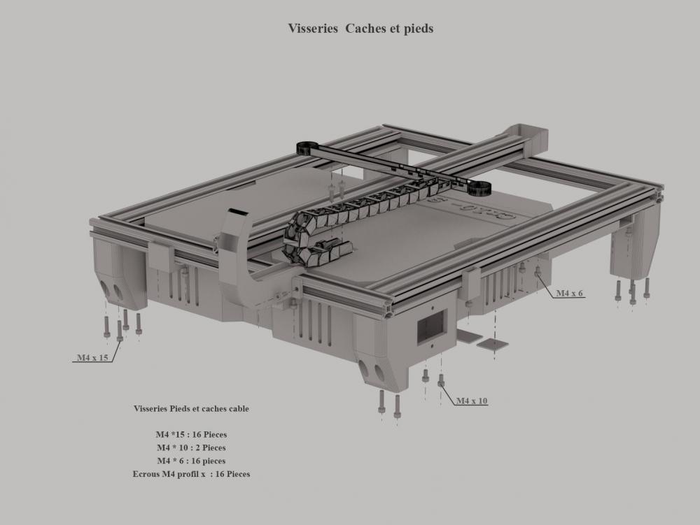

oui prévu pour les deux carte Mere  cr10 et  Mks 1.4  pour la  mks 1.5  si elle a les même empattement de fixation que la mks 1.4, Mais  c est pas un souci  majeur , suffit  imprimer  une simple plaque support qui reprend ceux du 1.4 . Meme  principe pour toute autres carte mère.  En attendant de recevoir ma mks 1.4 full kit  je print le prototype  en blanc de g3d ( j aime pas son plastique) .  Voici  le nouveau écran sans vis en façade +bouton stop , inclinable.  la visserie c est ce qu il me reste , je ferai un listing de la visserie .

Patience  :)  j imprime  pour le moment   , j attend  une commande  de chez ali  a fin de tester  mks et écran , ce wk  je pense tester écran cr10  et carte mere cr10s
la suite du prototype  je sais pas ce que j en ferai après  :)

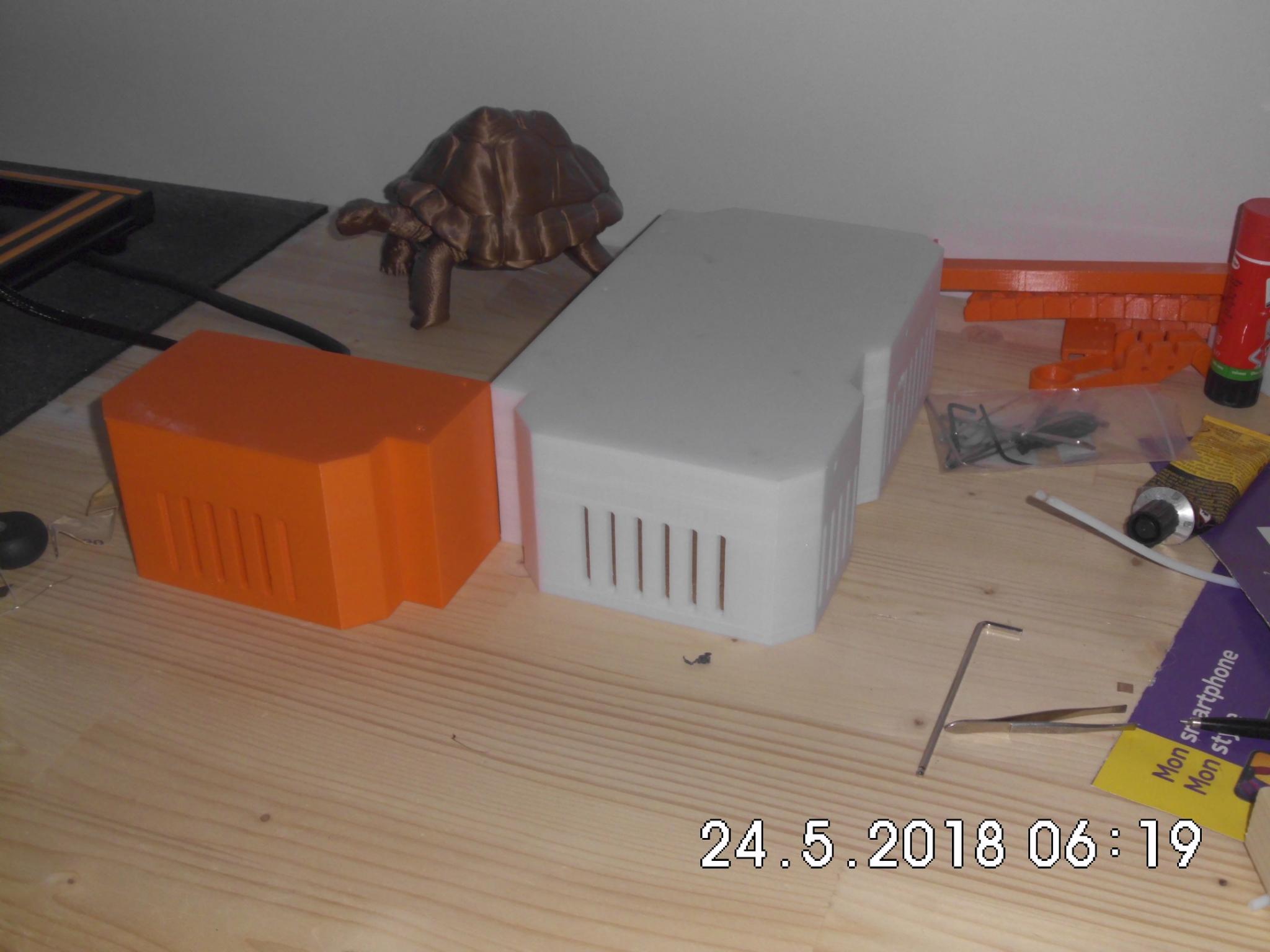

Bonjour Razor, excuse ma question de novice, mais pourquoi en PETG et pas en PLA ou ABS? C'est une question de résistance à la température, de solidité ?
abs j ai pas de caisson  :)  et   j aime bien le petg  qui a une meilleurs tenue et plus résistant aussi  pour ce type ouvrage . Tout les petg sont pas logé a la même enseigne , j ai une différence notable visuellement entre deux marques  avec les même option .  Ceci dit  le dernier que j ai imprimé  en blanc de g3d  est  une piece qui est solide, bougera pas , en plus j ai rajouté des renforts depuis.
Ah ok, il faudra que j'essaye le PETG, alors. Magnifique projet en tout cas, je me laisserai bien tenter

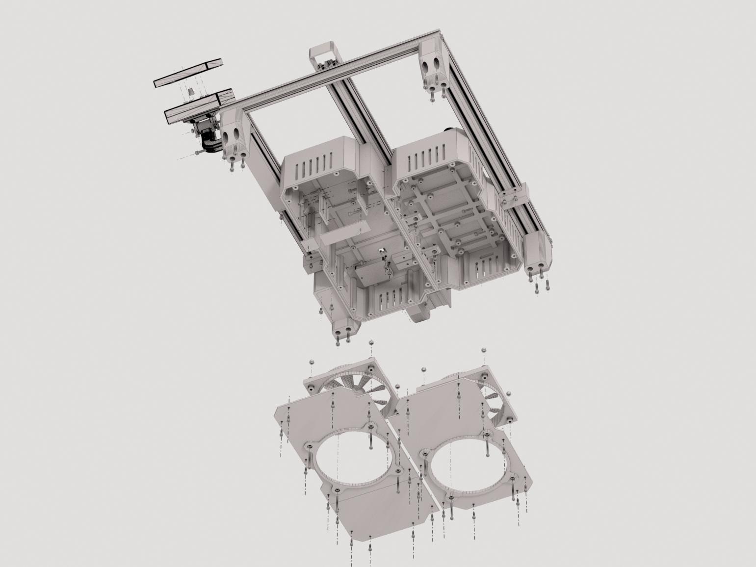

BSR
Par contre les boîtiers rehausse de combien de de hauteur la cr-10
Merci

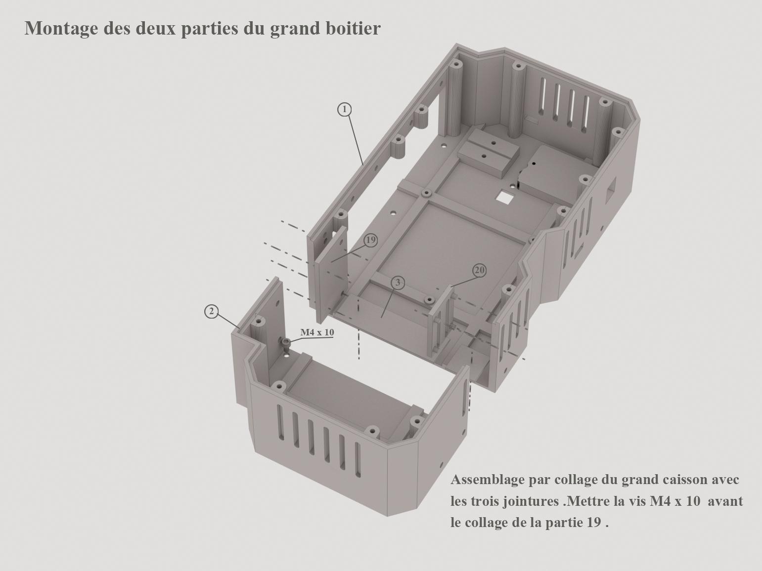

Il y a 23 heures, razor a dit :
de mémoire 80 mm     , j avance dans la notice de montage
