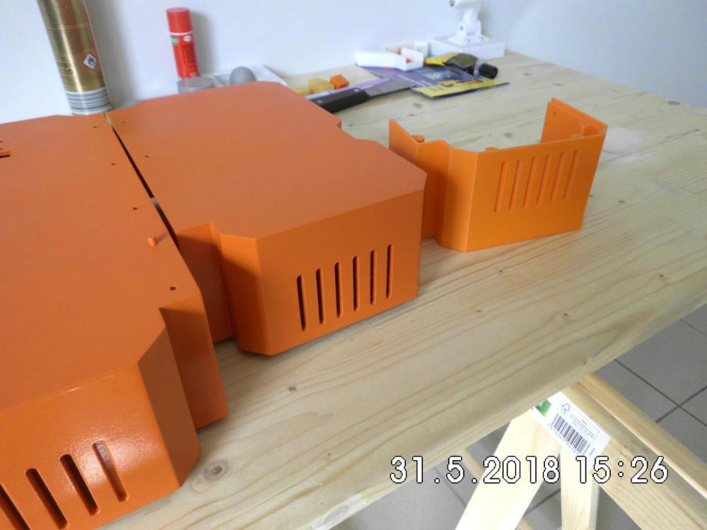

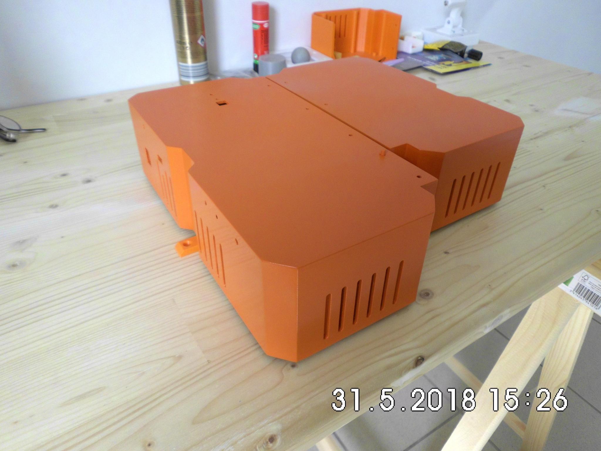

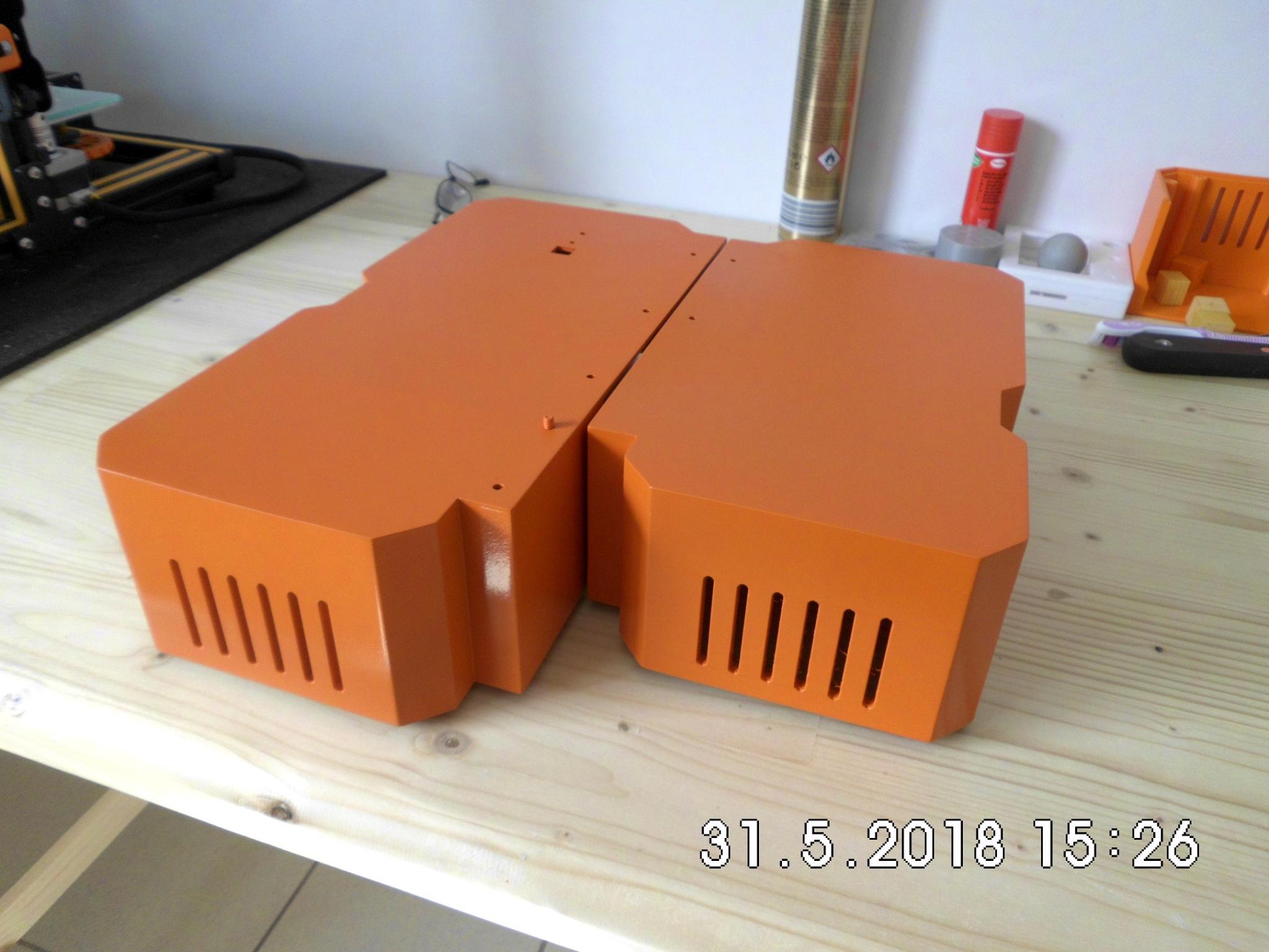

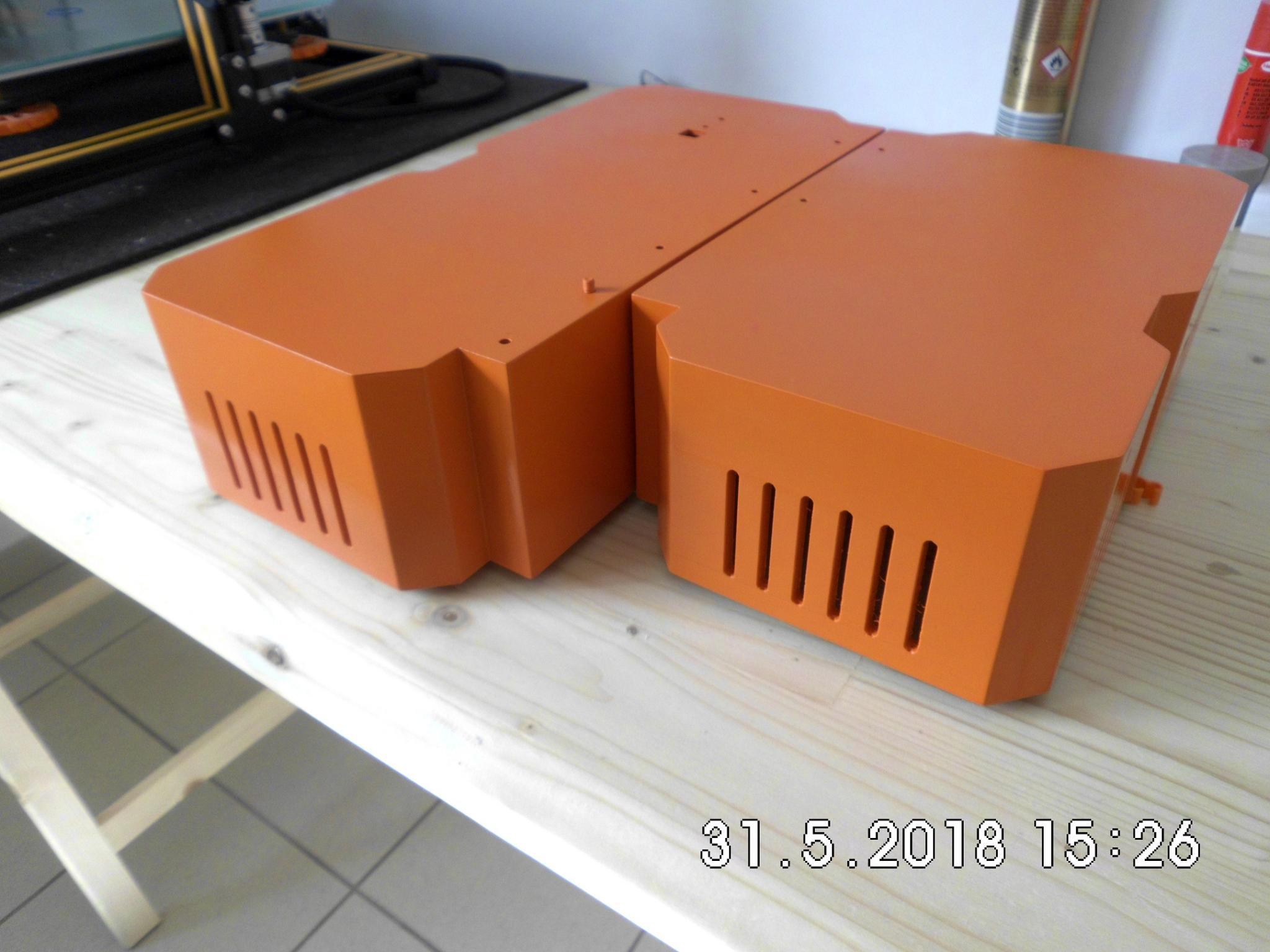

razor Posté(e) Mai 31, 2018 Auteur Posté(e) Mai 31, 2018 la suite en début de semaine vu que ma commande arianplast est en route , voici les boitier peint , quasi le meme orange que le petg 2 1
zavala13 Posté(e) Mai 31, 2018 Posté(e) Mai 31, 2018 Peinture à la bombe ? Pinceau ? Super boulot,. j'attends de voir la fin avec impatience ... pour commencer la transformation de ma CR-10
razor Posté(e) Mai 31, 2018 Auteur Posté(e) Mai 31, 2018 bombe acrylique et primer , plus mastique polyester pour la finition du joint et ponçage a chaque couche
