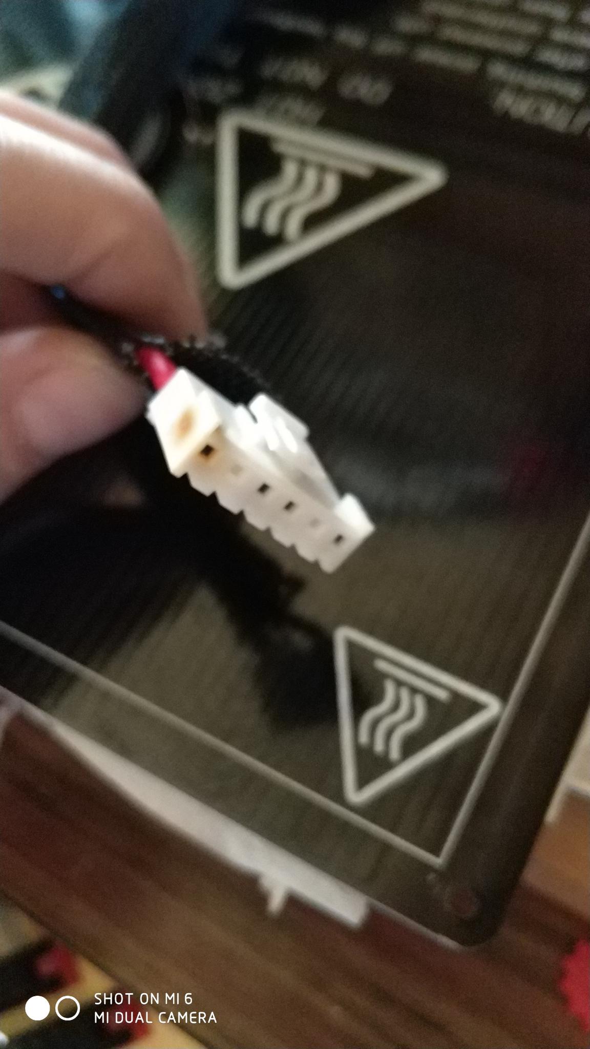

Invité Posté(e) Mai 23, 2018 Partager Posté(e) Mai 23, 2018 Hello le peuple, Pouah, ça faisait longtemps Dites, j'aurais besoin de remplacer le connecteur du lit de mon Anet A8 qui fait un peu des siennes. Vous savez, celui-là :https://www.casimages.com/i/180523120713872719.jpg.html Déjà, je recherche le connecteur en plastique... mais je ne sais pas quoi chercher. Connaissez-vous le nom spécifique ? Ensuite, tant qu'à faire, j'avais lu sur un topic qu'il fallait renforcer quelque chose dessus (doubler quelque chose), mais impossible de remettre la main dessus. Si vous savez de quoi je parle, n'hésitez pas. Merci Lien vers le commentaire Partager sur d’autres sites More sharing options...

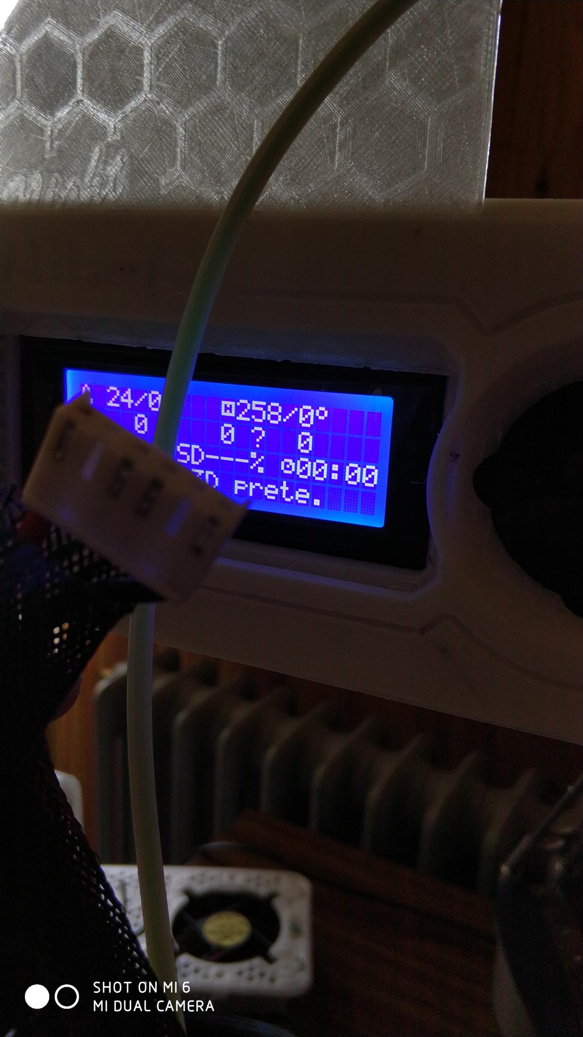

hargany Posté(e) Mai 23, 2018 Partager Posté(e) Mai 23, 2018 bonjour,il me semble que c'est des connecteurs" dupont". je suis dans la meme situation que toi plus la thermistance ou autre(fils,connecteurs,marlin?) qui m'indique 257°,même debranché. Lien vers le commentaire Partager sur d’autres sites More sharing options...

Maeke Posté(e) Mai 23, 2018 Partager Posté(e) Mai 23, 2018 (modifié) Non, c'est pas des duponts, un poil de lecture en anglais https://3dprint.wiki/reprap/anet/a8/replace_hb_connector c'est du JST VHR-6N et pour les contacts http://www.conrad.fr/ce/fr/product/740648/Contact-femelle-srie-VH-JST-BVH-41T-P11-Nbr-total-de-ples-1-1-pcs?ref=searchDetail Modifié (le) Mai 23, 2018 par Maeke Lien vers le commentaire Partager sur d’autres sites More sharing options...
