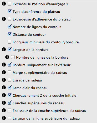

jmevrd Posté(e) Mai 25, 2018 Partager Posté(e) Mai 25, 2018 Bonjour @Lecoyote, Voici mes réglages dans Cura 3.3.1, paragraphe "Adhérence du plateau" : En espérant que cela puisse t'aider. Si tu trouves des réglages qui vont bien, ça m'intéresse aussi, car j'ai eu les mêmes problèmes avec les pièces que j'ai imprimées avec un radeau. Lien vers le commentaire Partager sur d’autres sites More sharing options...

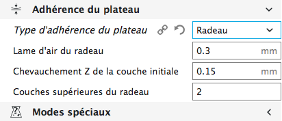

Lecoyote Posté(e) Mai 27, 2018 Auteur Partager Posté(e) Mai 27, 2018 Merci bcp Jmevrd. Je suppose que ce sont les paramètres que tu modifies dans Cura, mais pourrais-tu me donner les valeurs de chacun de ces paramètres ? Lien vers le commentaire Partager sur d’autres sites More sharing options...
jmevrd Posté(e) Mai 27, 2018 Partager Posté(e) Mai 27, 2018 Oui, ce sont les paramètres à cocher pour faire apparaitre les options. Pour les valeurs, j'ai celles-ci : Mais je ne sais pas quoi modifier pour faire en sorte que la pièce ne soit pas trop collée au radeau. Pour les supports, je n'ai pas trop de problèmes. Mais j'ai vu sur YouTube cette vidéo : Qui montre une fonction de support en arborescence, au lieu des supports droits. Bien qu'expérimentale, cette fonction a l'air intéressante. A essayer... Lien vers le commentaire Partager sur d’autres sites More sharing options...
