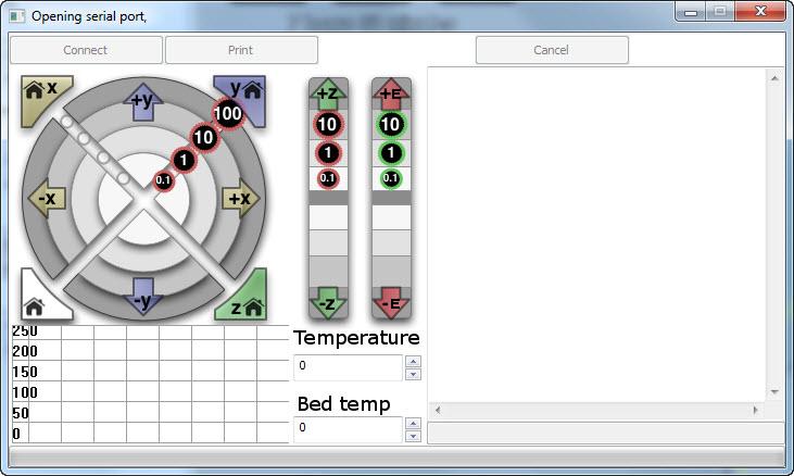

J'ai entre temp essayé de connecter l'imprimante à mon ordinateur, sans succès,  le dialogue d'impression me marque dans la barre de titre "opening seiral port", mais rien de ce lance,
Pour ça il faut que le port utilisé soit réglé sur 115200 dans cura et dans le gestionnaire de périphérique, toute autre valeur, y compris auto; provoque des erreurs de communications entre l'ordinateur et la carte.

je te l'ai dit, dans le gestionnaire de périphériques de windows (donc pas dans cura).
j'ai mis la valeur au niveau gestionnaire de périphérique, pas d'amélioration, ça reste bloqué sur "opening serial port"
dans ce cas essais un autre câble usb, celui fourni par Anet est sensible aux ondes ambiantes (très mauvais blindage).
