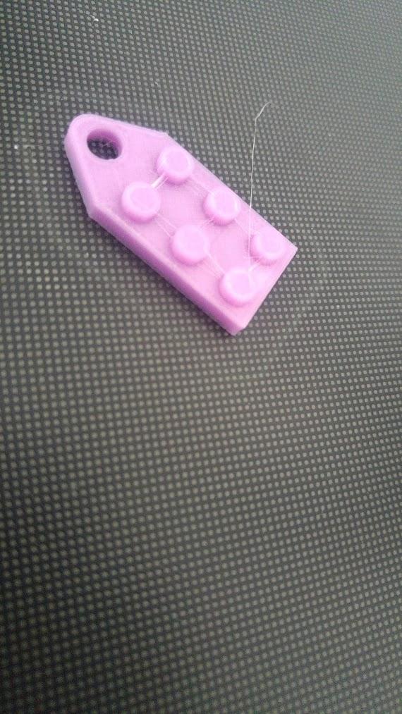

J'ai des problèmes de rétraction sous simplify3d avec le pla et surtout l'abs, j'ai beau augmenter la distance de rétraction cela ne change rien,
La température que j'ai est de 185 degrés pour le pla et 230 pour l'abs.

185° pour le PLA ça me semble bas, j'imprime à 200° 🤔 et 235 pour de l'ABS avec 6mm de rétractation.
Essaie un peu plus chaud peut être.

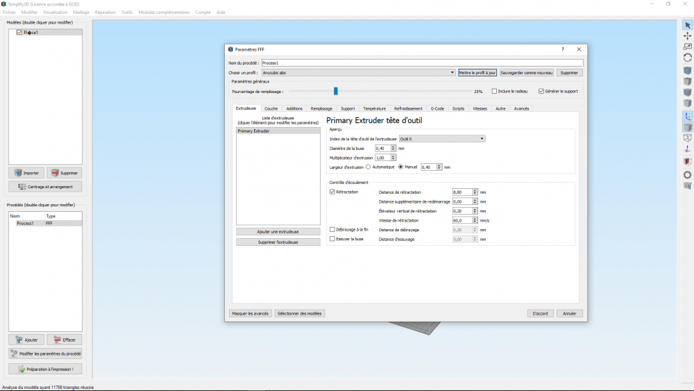

Passe ta température à 195°, le "multiplicateur d'extrusion" à 0.9, la "distance de rétractation" à 5mm et la "distance supplémentaire de rétractation" à 0.20mm. Le reste laisse comme ça.
Re-fais un test et dis nous ce que ça donne.
Il va falloir attendre un peu pour des tests avec le pla le temps que on me la livre , je viens de finir la bobine. Des idées pour l'abs sinon ?
