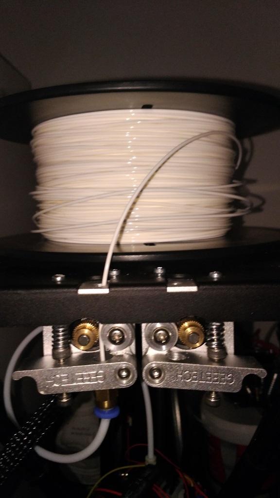

lemmings Posté(e) Mai 28, 2018 Partager Posté(e) Mai 28, 2018 Bonjour à tous, J'ai une MDR avec l'emoextrudeur et celui commence à me lâcher. J'ai eu la bonne idée d'utiliser du frein filet du coup j'arrive plus à le démonter... Bref, l'avez vous déjà remplacé et si oui par quoi ? (Si possible avec le lien de la boutique concerné)J'aimerais si possible pouvoir imprimer en flex... Envoyé de mon Nokia 7 plus en utilisant Tapatalk Lien vers le commentaire Partager sur d’autres sites More sharing options...
Flav90 Posté(e) Mai 28, 2018 Partager Posté(e) Mai 28, 2018 j'ai remplacé l'émostrudeur par un extrudeur Bondtech BMG en conservant le moteur d'origine, il suffit de changer le nombre de pas par mm. Pour le montage prévoir une équerre et un adaptateur bowden. Je l'ai monté sur la plaque supérieure d'imprimante (Il suffit de percer 4 trous) http://shop.bondtech.se/en/extruders/bmg-extruder.html avantages : le filament est entraîné par 2 pignons de chaque coté il y a un rapport de réduction de 3 inconvénient : Le prix... plus de 80€ Lien vers le commentaire Partager sur d’autres sites More sharing options...
trotro Posté(e) Mai 28, 2018 Partager Posté(e) Mai 28, 2018 (modifié) Bonjour, Je confirme, l'extrudeur Bondtech est excellent ; le prix aussi, environ 122€00 avec l'adaptateur bowden et le port. Pour le montage, j'ai utilisé ce modèle, prévu pour un extrudeur Titan, que j'ai légèrement modifié (hauteur). Avantage : pas de trous à faire. Modifié (le) Mai 28, 2018 par trotro 1 Lien vers le commentaire Partager sur d’autres sites More sharing options...

Lubudik Posté(e) Juillet 10, 2018 Partager Posté(e) Juillet 10, 2018 J'ai installé un extrudeur BondTech BMG aussi sur ma CR10 et je confirme c'est assez cher, mais c'est la Rolls des extrudeur ! Ca fonctionne nickel-chrome ! Lien vers le commentaire Partager sur d’autres sites More sharing options...
2portUsbSwitch Posté(e) Septembre 16, 2018 Partager Posté(e) Septembre 16, 2018 j'ai mis un extrudeur Titan de chez e3d ... Avec les bonnes instructions, c'est passé comme sur des roulettes. C'est globalement beaucoup mieux que l'extrudeur d'origine notamment pour la mise en place du fil et le rapport 1/3 évite pas mal de "clac clac" ... sans faire de miracles non plus, quand c'est bouché, c'est bouché et quand le filament est mauvais ou mal réglé, ça reste mauvais ... petit plus, aucun perçage à faire ... Lien vers le commentaire Partager sur d’autres sites More sharing options...
