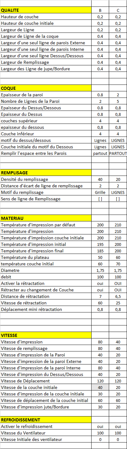

Quel paramètre je dois changer pour que les couches collent bien entre elle svp.
A+
Anet A6
plateau a 60°
buse a 210°
Hauteur de couche 0.2mm
  • Réponses 51

Est il possible de transférer les réglages je suis sous Cura ou il faut tout recopier ?
le fil c'est du ICE
A+
les réglages sont ce de la colonne  B
La pièce que je veux imprimer
autour c'est une bordure
c'est la deuxième couche

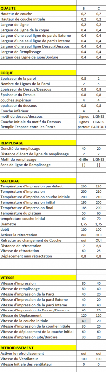

j'ai trouvé ça ;
j'ai fais comme il dit mais sur les 120  il reste 85
c'est étrange non ?????

salut
donc j'ai fait comme dit dans la video
le steps a l 'origine était a 95 après un re calcul il est de 271.43 (ça fait beaucoup quand même mais le résultat est là)
A gauche avant et a droite après
le seul défaut l'extrudeur claque de temps en temps
pour le nouveau print j'ai baissé un peu les température bed et extrudeur
je suis resté a un débit de 110%
je vais chercher a affiner.
