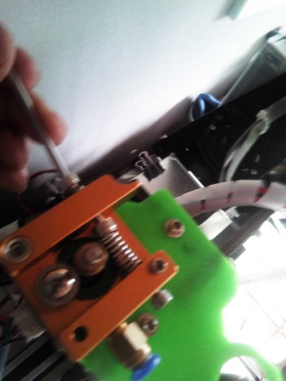

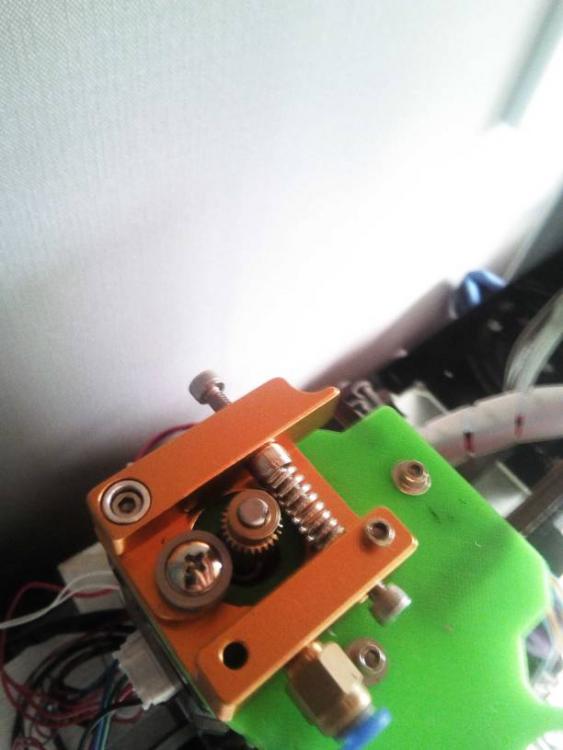

Pat 13 Posté(e) Juin 1, 2018 Auteur Posté(e) Juin 1, 2018 il y a 47 minutes, Guillaume3D a dit : Ta bien un nema 17 ? C'est puissant ces moteur, tu peux aller vite avec ^^ Slt Là tu me pose une colle j ai un N° 42SHDC3025-24B As tu déjà fait test de la longueur de débit de l 'extrudeur ? Car moi je ni comprend rien , je fais un repère a 100 mm sur le filament extrude seulement 35mm ma vitesse d'origine et de 95 et je dois la mettre a 271.43 et quand je refais un essais j extrude encore moins la roue dentée n'entraine pas le filament A+

Guillaume3D Posté(e) Juin 4, 2018 Posté(e) Juin 4, 2018 Si c'est bien un mk8, normalement le ressort peut se tendre avec une visseEnvoyé de mon S55 en utilisant Tapatalk
Pat 13 Posté(e) Juin 4, 2018 Auteur Posté(e) Juin 4, 2018 slt le tendre ou le compresser ,j ai du mal a comprendre . pour moi la seul chose que je peux faire c'est le compresser (ce qui me libère la roue libre) est c'est pas le but . A+
Guillaume3D Posté(e) Juin 4, 2018 Posté(e) Juin 4, 2018 La visse, plus tu la tourne plus ça serre le filament, je vais te montre sur mon mk8Envoyé de mon S55 en utilisant Tapatalk
Pat 13 Posté(e) Juin 4, 2018 Auteur Posté(e) Juin 4, 2018 tu parles de la vis du haut ? ( je pense que oui) pour libérer le filament que fais tu, ,tu appuies sur le bout du levier ce qui a pour e fait de compresser le ressort et de libérer le filament. et donc plus tu vis cette vis plus tu libères le filament. Après mure réflexion je pense pas que ce ressort soit la cause . mon seul problème est que je n'arrive pas a comprendre pour extruder 100mm je dois changer de pas et passer de 95'qui est prévu pour l anet 6 à 237,50 (là est le mystère) mais bon sans ce gros détail j 'arrive a faire de belle impression a 237.50 A+
Guillaume3D Posté(e) Juin 4, 2018 Posté(e) Juin 4, 2018 Pour la vis du haut tu te trompe, je sais pas le modèle exacte de ton extrudeur mais sur le mien plus je visse, plus ça compresse le filament. Quand la vis tourne, ça appuie sur le ressort qui essaye donc de s'écarter. Il pousse la partie mécanique du haut qui peut bouger ce qui à effet que le roulement appuie beaucoup plus sur l'engrenage, donc ça ne libère pas le filament, au contraire.Envoyé de mon S55 en utilisant Tapatalk
Guillaume3D Posté(e) Juin 4, 2018 Posté(e) Juin 4, 2018 Je pense que tu t'ais trompé, car sur la photo, ont voie que la partie se libère mais c'est une illusion car comme l'engrange est sur le roulement, ça ne peut pas bouger, c'est juste la force de pression qui change.Envoyé de mon S55 en utilisant Tapatalk
Pat 13 Posté(e) Juin 4, 2018 Auteur Posté(e) Juin 4, 2018 t' on extrudeur c'est pas 1 ev 6 avec moteur déporté ?'
Guillaume3D Posté(e) Juin 4, 2018 Posté(e) Juin 4, 2018 J'ai pas bien compris ce que tu voulais dire mais c'est un extrudeur mk8 (bowden) que j'ai mis pour l'E3DV6. Envoyé de mon S55 en utilisant Tapatalk
Pat 13 Posté(e) Juin 4, 2018 Auteur Posté(e) Juin 4, 2018 ce que je veux dire ; quel manip tu fais pour libérer le filament (genre pour le changer ) ???
Guillaume3D Posté(e) Juin 4, 2018 Posté(e) Juin 4, 2018 Pour enlever le filament, j'appuie sur le rebord de la partie au dessus, ce qui force aussi le ressort à se plier mais il faut appuyer fort.Envoyé de mon S55 en utilisant Tapatalk
Pat 13 Posté(e) Juin 4, 2018 Auteur Posté(e) Juin 4, 2018 (modifié) donc c 'est ce que je dis, plus tu appuies sur le ressort plus tu l ibères le fil . Mon ressort est détendu au max. . mais c'est pas le le problème la dif entre 95 et 237.50 = 210% différence tu penses vraiment que cela vient du ressort ???????? Modifié (le) Juin 5, 2018 par Pat 13

Pat 13 Posté(e) Juin 5, 2018 Auteur Posté(e) Juin 5, 2018 SLT Je pense pas que je puisse régler le ressort ,le boulon du haut traverse le centre du ressort.je n'ai pas la petite pièce comme toi qui est sur le ressort. j'ai refais un réglage d'extrusion ça ne claque plus (ça tourne bien ) A température de 210° je me retrouve avec un pas a 296 pour extruder les 100mm de filament (valeur d'origine 95). ça marche bien du coup mais pourquoi tant de différence ??? VRI8 je ne vais pas mettre les mains dans la carte mère. A+
Guillaume3D Posté(e) Juin 5, 2018 Posté(e) Juin 5, 2018 Ta raison, change plus rien si ça marche bien, mais pour info, la petite pièce sur le ressort de mon MK8 est juste une petite vise mis dans le ressort.Envoyé de mon S55 en utilisant Tapatalk
