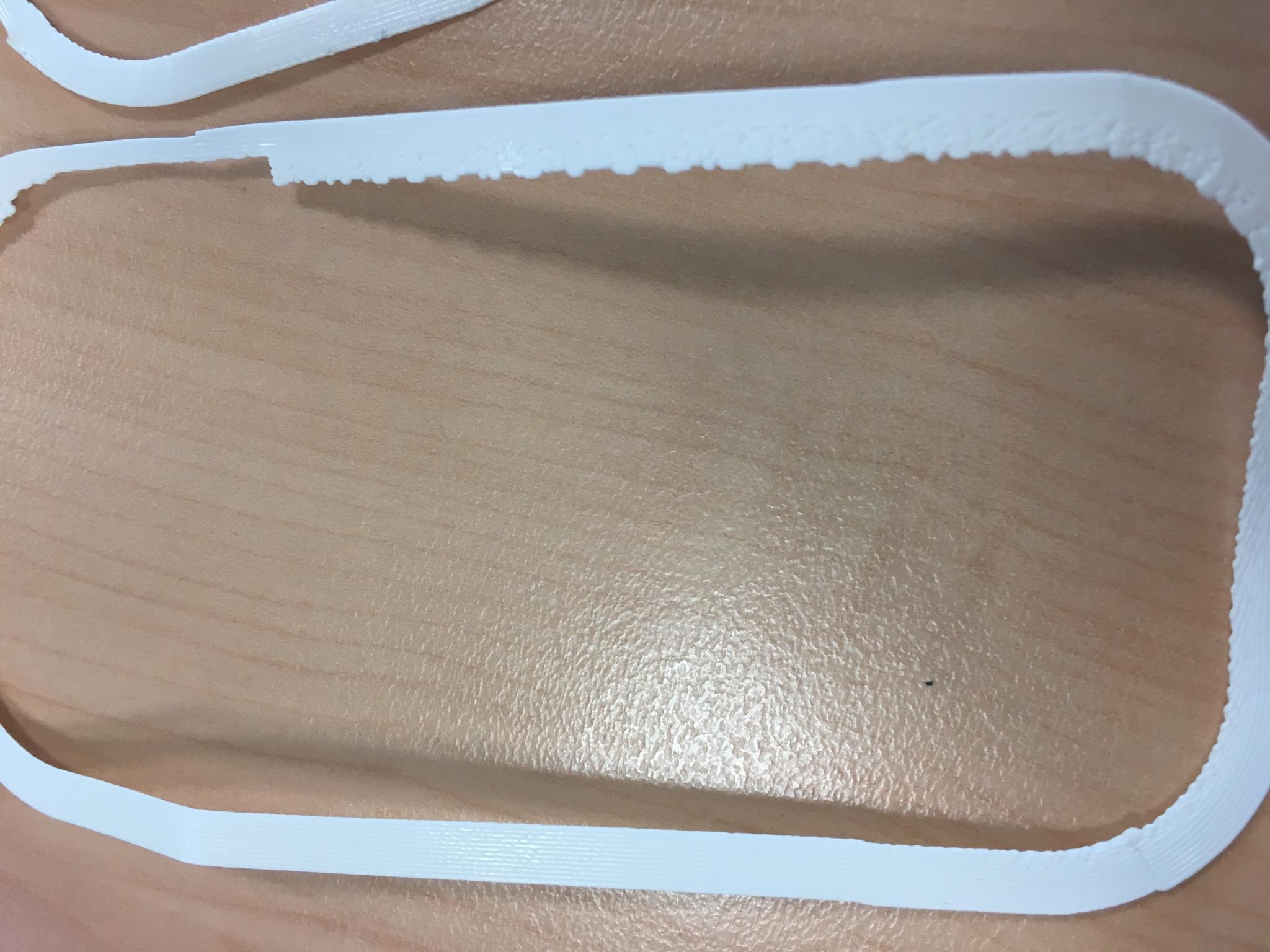

valentin.val Posté(e) Mai 30, 2018 Partager Posté(e) Mai 30, 2018 Bonjours, j'ai un soucis avec mon imprimante (Anet A6) et je ne trouve pas de raiponce :/ Vous pouver clairement voir sur la photo que je join une iregulariter sur l'un des bord de bon support, je ne parvient pas a trouver d'ou cela peut venir (impression precende nickel) Lien vers le commentaire Partager sur d’autres sites More sharing options...
Denis56 Posté(e) Juin 1, 2018 Partager Posté(e) Juin 1, 2018 Bonjour, je te propose de commencer par vérifier que ton plateau est nivelé correctement et que la tête d'impression n'est pas trop près du plateau. Bons essais ! Lien vers le commentaire Partager sur d’autres sites More sharing options...
valentin.val Posté(e) Juin 1, 2018 Auteur Partager Posté(e) Juin 1, 2018 j'ai refait les reglages du plateau, sans sucee et je me suis rendue compte que mon plateau bonbe de 1.2 mm a peut pres aux centre je vais donc achter un ultrabase je pence (ca corrigera mon probleme) Lien vers le commentaire Partager sur d’autres sites More sharing options...
Denis56 Posté(e) Juin 1, 2018 Partager Posté(e) Juin 1, 2018 1,2 mm, c'est beaucoup ! Pour être sûr, pose un verre à vitres sur ton plateau et regarde vraiment ce qui se passe. S'il est complètement déformé, tu n'as pas beaucoup d'autres solutions que de le changer, mais ça paraît étonnant. Moi, j'imprime l'ABS sur une vitre (ep 2 mm) recouverte de Scotchblue (9,90 € les 50 m chez Carrefour), à 240°C et sur un plateau à 75°C, évidemment sans ventilateur de refroidissement. Et c'est nickel, pas de problème de warp ni d'adhésion. Il faut que la hauteur de la tête d'impression soit parfaitement réglée. Soit tu le fais par incréments de 0,02 mm, soit "au vol", avec la super fonction babystepping. Bonne soirée. Lien vers le commentaire Partager sur d’autres sites More sharing options...
Tfou57 Posté(e) Juin 1, 2018 Partager Posté(e) Juin 1, 2018 (modifié) Bonsoir, Il y a 13 heures, valentin.val a dit : j'ai refait les reglages du plateau, sans sucee et je me suis rendue compte que mon plateau bonbe de 1.2 mm a peut pres aux centre je vais donc achter un ultrabase je pence (ca corrigera mon probleme) Comment as-tu trouvé 1,2mm ? C'est énorme ! ce n'est pas 0,12mm ? Le bed se contrôle avec la tranche d'un réglet ou le dos d'une règle rectifié ou le dos d'un grand pied à coulisse et jeu de cale Mesure à faire sur les 4 bords et sur les 2 diagonales. Un défaut important décelé lors d'un réglage à la feuille ne signifie pas que le défaut vient totalement du bed Il faut également contrôler le voile des colonnes de guidage X et Y C'est souvent un cumul de problème géométriques... Action provisoire envisageable pour fonctionner en marche dégradée: Une orientation des colonnes X et Y peuvent réduire s'incidence sur le bed. Attention cela peu créer des durs sur les guidage des chariots X et Y Des compromis doivent être fait pour pouvoir printer en attendant de nouvelles colonnes. Modifié (le) Juin 1, 2018 par Tfou57 Lien vers le commentaire Partager sur d’autres sites More sharing options...
valentin.val Posté(e) Juin 4, 2018 Auteur Partager Posté(e) Juin 4, 2018 Bonjour, après vérification avec une équerre de pression (aux boulot) il y as belle est bien 1.2m aux plus uniquement sur le BED (géométrie de l’imprimante complètement refaite sans résoudre le problème) donc j’ais commander une ultra base j’attends de la recevoir dans la semaine. Merci a tousse pour votre implication :) Lien vers le commentaire Partager sur d’autres sites More sharing options...
