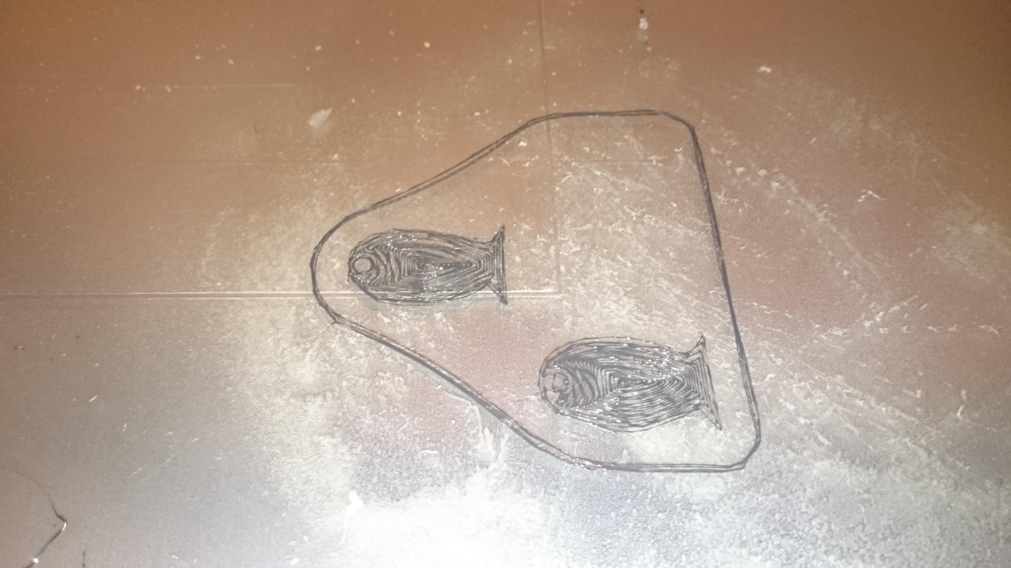

bob6199 Posté(e) Mai 31, 2018 Partager Posté(e) Mai 31, 2018 Bonjour à tous, je me permet de créer un sujet sur le forum creality car je suis un peu embeter. j'ai reçu ma cr10 depuis début décembre, j'ai sorti des prints d'une qualité irréprochable à comprarer de l'iTopie que j'avais avant. j'ai décidé d'investir dans une AIO evo pour la qualité française. j'ai réussi 2 prints avec cette nouvelle hotend ( une dizaine d'heure à chaque fois) maiss depuis une semaine je n'arrive plus à sortir quoi que ce soit de potable. j'ai refait plusieurs fois le réglages de pid mais la première couche depuis 3 soir est complétement pourri. je vous joint une photo. avez vous rencontrez des problèmes en installant une AIO evo sur votre CR 10 bonne soirée Lien vers le commentaire Partager sur d’autres sites More sharing options...
pascal_lb Posté(e) Mai 31, 2018 Partager Posté(e) Mai 31, 2018 si ta buse n'est pas à moitié bouché, je pencherais plutôt pour soit un problème d'extrudeur (filament mal entrainé), soit par un écart trop élevé entre ta buse et ton lit Lien vers le commentaire Partager sur d’autres sites More sharing options...
bob6199 Posté(e) Juin 1, 2018 Auteur Partager Posté(e) Juin 1, 2018 Bonjour, effectivement, c'est la buse qui était bouchée. j'ai installé la buse de 0.8 et tout est revenu comme avant merci pour le conseil Lien vers le commentaire Partager sur d’autres sites More sharing options...
