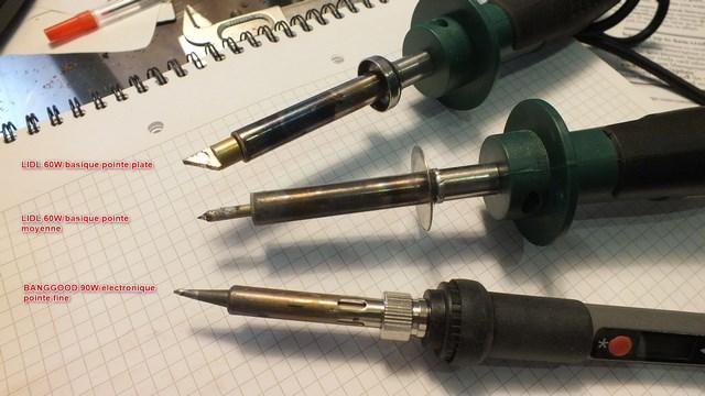

Juste un détail, les gars: Je me suis retrouvé avec exactement le même problème, et le même résultat.
Une fois qu'on a réalisé qu'il y a des problèmes de qualité de soudure ou de câble, on n'est pas plus avancé!
En fait, le problème ne vient pas de la puissance du fer à proprement parler, mais de la surface de contact avec la piste. Pour arriver à souder correctement une piste large, il faut impérativement changer la panne. C'est à ça que servent les grosses pannes qui restent en général toutes propres et neuves dans l'emballage du fer.
Pour m'en sortir, j'ai donc repris mon bon vieux bousin de 60W de chez Lidl, mais je lui ai mis la grosse panne: plus de problème, soudure en 10 secondes!
Devinez avec lequel ça a fonctionné!!!
Conclusion, dans un cas comme ça, ce qui permet une soudure de bonne qualité, c'est l'inertie thermique de la panne. La puissance du fer n'est qu'accessoire. Je suis sur que même avec un 30W, on peut y arriver.
Modifié (le) par rmlc460
Il y a 12 heures, rmlc460 a dit :
Mouais, mais bon, quand on ne fait pas ça toute la journée......
Lien pour le fer LIDL - Lien pour le fer Banggood
Le 2ème est parfaitement adapté à toutes les soudures fines, mais bien qu'il soit plus puissant que le LIDL, il n'est pas livré avec une grosse panne...
le tien de lidl est bien un 60 W ? car celui qui arrive le 11 ne fait que 30. Disons juste que je serai un peu frustré de racheter un 30W si jamais ça ne me suffisait pas ^^
Désolé mais un 30W avec la pane adaptée et de la soudure de qualité c'est suffisant et ajouter un peu de flux ne fera pas de mal.

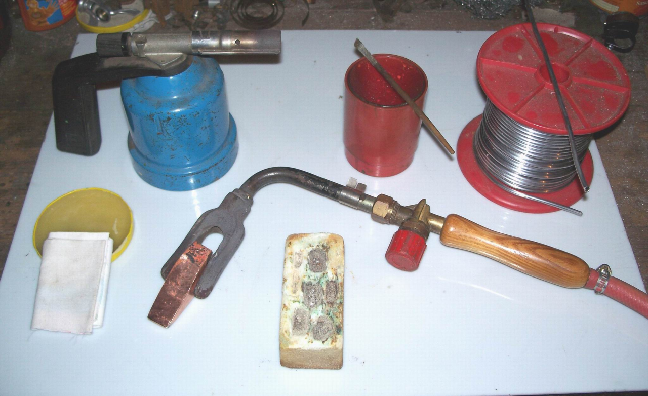

On a pas besoin d'un fer à étamer les lessiveuses ou à réparer les gouttières 😄
Olala ça sent l'atelier bien rempli tout ça Jampolanton, mais ne soit pas désolé, au contraire ! sur vos conseil je vais donc commencer par essayer de trouver une pane en pièce détaché chez brico ou monsieur brico ou voir si un ami peut me preter ça
