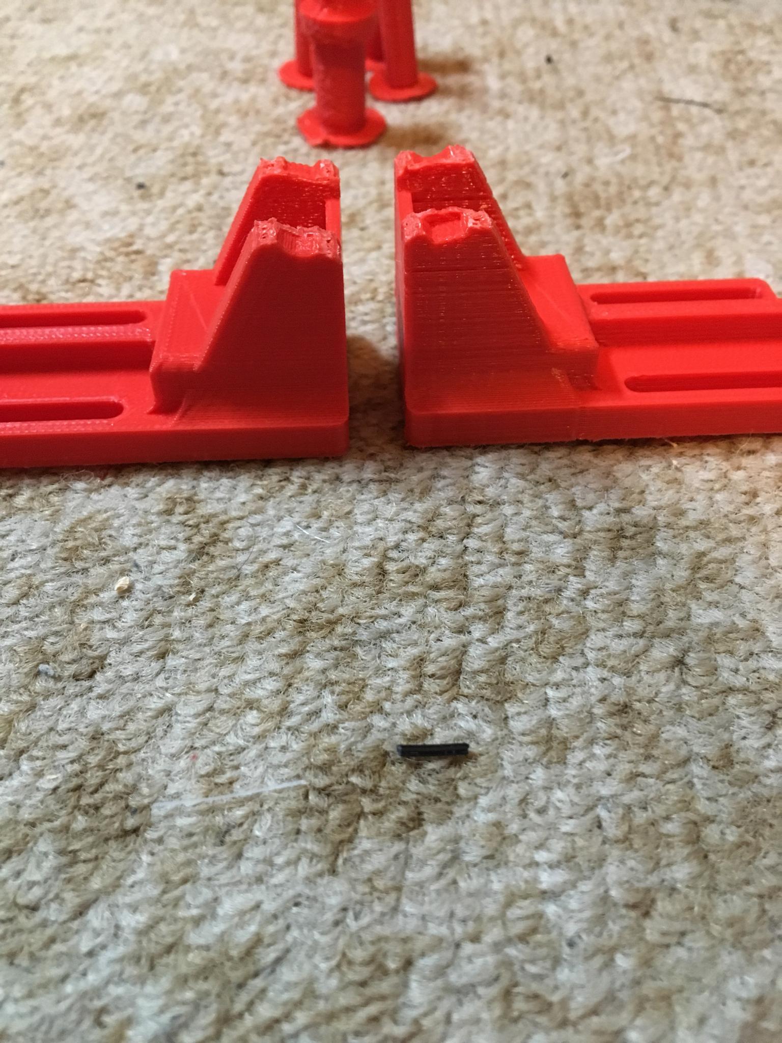

stefzouille Posté(e) Juin 7, 2018 Posté(e) Juin 7, 2018 bonjour, je possede une tobeca1 reprap,et j’ai essayé de trouvé une solution mais je vois pas d’ou peut venir le souci : ca fait plusieurs impressions ,arrivé a 3-3,8cm de hauteur la buse vient toucher la pièce,et du coup on dirait que ca bouche la buse, le filament est raclé par le pignon du moteur qui pousse le fil,et meme en l’aidant le filament ne coule plus,les températures sont correctes,200pour du pla, je sais pas si c’est normal qu’a une certaine hauteur (entre la140 et 180 eme couche) comme si l’axe Z se décalé au fur à mesure que ça monte ?? si ca vient bien de la?? cdlt..
stefzouille Posté(e) Juin 7, 2018 Auteur Posté(e) Juin 7, 2018 ha oui ,2x sur une pièce de 1cm de haut ca a fait pareil au niveau d’un trou pour passage de vis dans la pièce,a ce moment la ca coule plus.. au cas ou est ce que ça peut venir d’un filament trop vieux ou mal conservé?( acheter d’occasion) et dans la pièce ou il y a l’imp il fait chaud (sous les combles)...?? voilà si ça peut aider à résoudre le problème..??!! merci quand même je trouverai ma réponse ailleurs que sur un fofo fantôme...

pascal_lb Posté(e) Juin 15, 2018 Posté(e) Juin 15, 2018 Le 07/06/2018 at 16:34, stefzouille a dit : au cas ou est ce que ça peut venir d’un filament trop vieux ou mal conservé?( acheter d’occasion) et dans la pièce ou il y a l’imp il fait chaud (sous les combles)...?? ça peut aussi venir de l'un ou de l'autre, après je ne sais même pas quelle imprimante tu as... (pense à ajouter le model de ton imprimante dans ton profil) ça peut également venir d'un mauvais refroidissement de ton extrudeur...
stefzouille Posté(e) Juin 15, 2018 Auteur Posté(e) Juin 15, 2018 (modifié) ben du coup j’ai fait la totale,filament neuf, pas de ventilateur qui tourne et provoque un courant d’air (tobeca 1) rajout d’un petit ventilo supplementaire pour refroidir l’extrudeur,réglage de l’axe Z pour que ca laisse environ 2mm entre le plateau et la buse(vu que plus ca monte plus moins il y a d espace) nettoyage avec un filament de nettoyage,réglage rétractation et débit,aussi évité de trop serrer le roulement du filament avec la roue dentée,pour pla temperature extrudeur 215,le lit a 50degrés,et ne pas laisser de colle de l’ancienne impression (ca rajoute des mm ..) trancheur -curaengine. avance a 115. avec tout ca pour l’instant ca a l’a de tenir. ha oui une petite lingette a la sortie de bobine pour nettoyer le filament... ha et n’imprimé qu’une pièce a la fois,ca y joue aussi sur la distance et la rétractation entre 2 pièces.. voila surement un des paramètres à résolu ou plusieurs a la fois,étant novice et seul j’ai trouvé que ca à faire..si ça peut servir .. Modifié (le) Juin 15, 2018 par stefzouille
