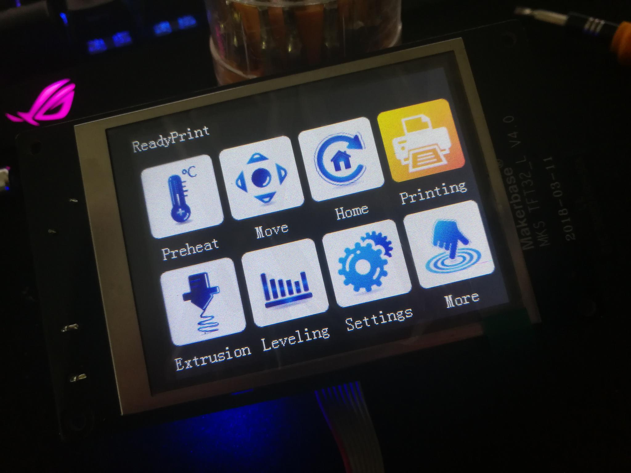

Je commence à comprendre un peu les firmware, j'ai reussi à retourner l'écran, et à faire fonctionner les moteurs directement de l'écran, cool !
J'ai demandé 10mm à l'extrudeur, il m'as sortis 10mm, c'est top, comparé à Marlin et ses approximation (attention, c'étais probablement un mauvais réglage de mon coté aussi)

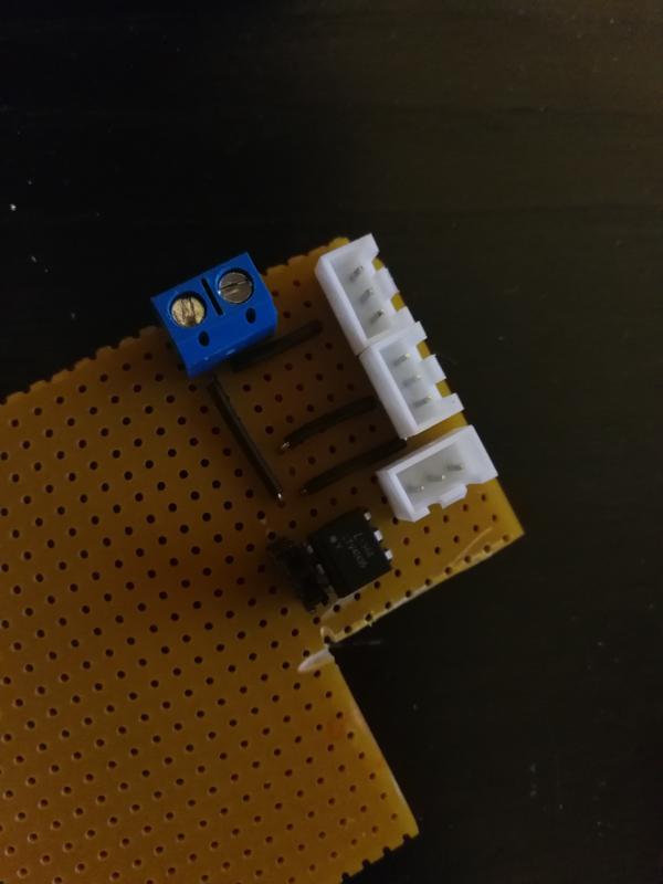

Pour les ventilateurs, j'ai fabriquer une petite carte fille :
3 emplacements 100% dont 1 piloté par la mks 🙂

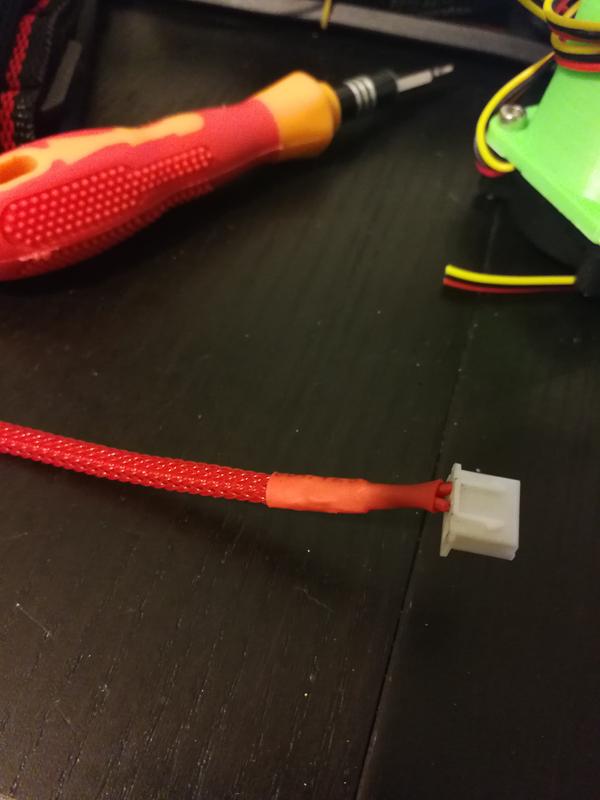

Puis j'ai fait un test de pose de gaine tressé, le rendu est très bon, je vais faire tout les câbles de l'imprimante dans la semaine, puis paufiner la config et espérer imprimer le week-end prochain 🙂
Lien vers le commentaire
Partager sur d’autres sites
il y a 54 minutes, Bizounours a dit :
ça c'est du boulot propre 😉
