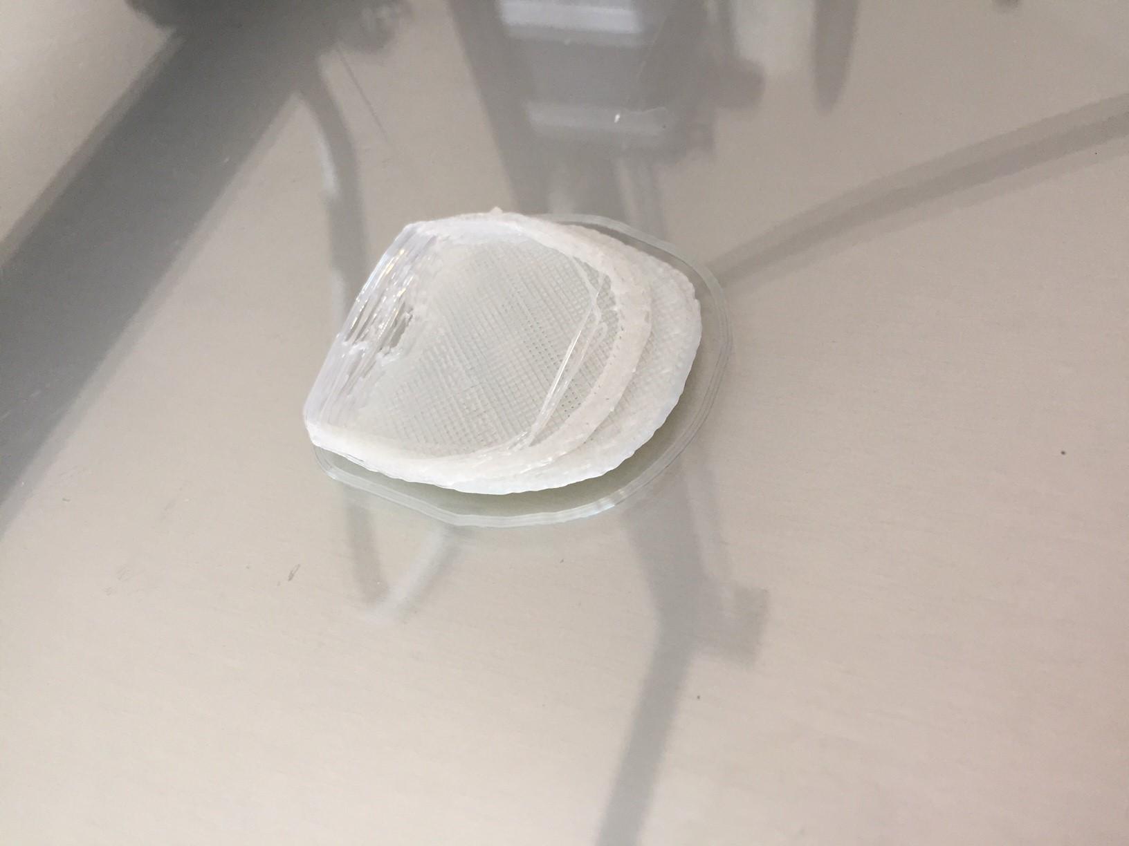

forza42 Posté(e) Juin 9, 2018 Partager Posté(e) Juin 9, 2018 hello tout d'abord, bonjour a tous :) je suis nouveau dans le 3dPrinting et aussi sur le forum ! je viens de recevoir une CR10S, dont le montage a ete fini sans encombre, il me semble :P comme on peut le voir si mon image, j ai un offset de print qui se creer en Y, a chaque etage de 2 mm environ en Z... j ai ce pbl sur tous les tests que j ai pu faire. je ne comprends pas ou est le soucis :( help plzzzzzzzzzzzzzzzzzzzz Lien vers le commentaire Partager sur d’autres sites More sharing options...
fran6p Posté(e) Juin 9, 2018 Partager Posté(e) Juin 9, 2018 Bonjour, Après le montage, as-tu procédé à tous les réglages nécessaires et indispensables ( voir le manuel de montage en français et particulièrement le chapitre 2 (réglage)). Pour moi, à première vue, je dirais une courroie pas assez tendue. Lien vers le commentaire Partager sur d’autres sites More sharing options...
forza42 Posté(e) Juin 9, 2018 Auteur Partager Posté(e) Juin 9, 2018 effectivement! j'allais poster que mon probleme est reglé ! j ai retendue la courroie des Y ca marche yeah! Lien vers le commentaire Partager sur d’autres sites More sharing options...
