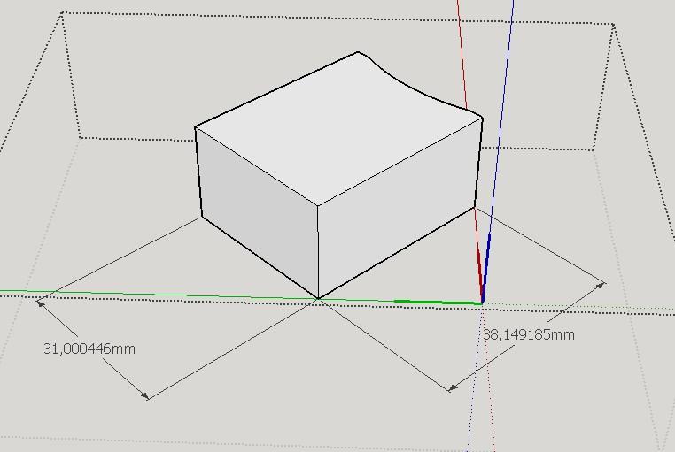

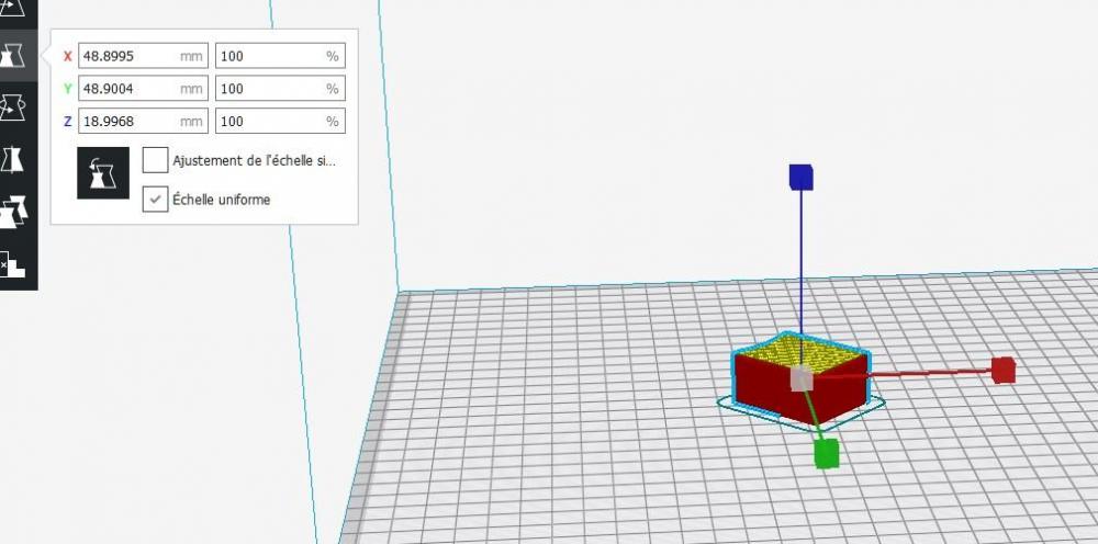

Mais bon, je pars tout de même du principe que l'erreur ne vient pas du soft. Tiens, un exemple: ça, sous sketchup,
ça donne ça, sous Cura
Alors, effectivement, la mesure est faite sur des points différents.
Ceci dit, à l'impression, le résultat est conforme à la modélisation, à l'approximation près, due aux réglages de la machine...

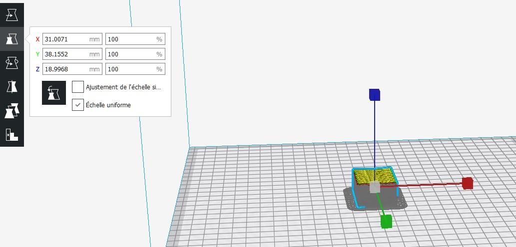

En bref, au moment de l'export, il faut peut-être vérifier si l'orientation des axes est exactement celle obtenue avec le STL, car les cotes du soft de modélisation ne sont pas prises sur les mêmes bases. La même pièce, avec un positionnement différent:
