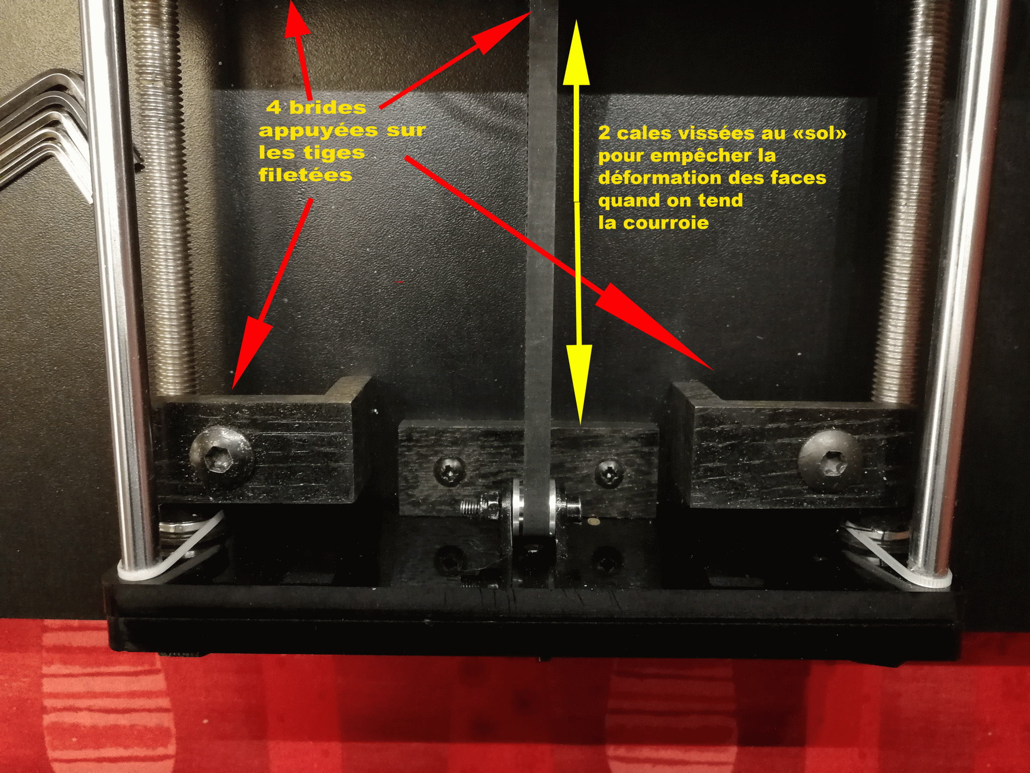

je me pose la question de savoir ou est comment installer mon Anet 6
j'ai un ancien meuble bureau PC  qui ce ferme(ou j'avais un PC bureau a l'époque ) et donc je me demande si c'est une bonne chose de mettre mon Anet 6 dedans posée sur un tapis yoga ???
mais la planche ou ce pose l Anet n'est pas au top niveau .
Est il vraiment important  (vu sur le net ) de mettre tout ces renforts qui bride l imprimante (genre les cavaliers qui sont pris sur les tiges filetées et vissées sur la planche supportant l imprimante ,
etc)
Pour résumer je peut poser l imprimante nue sur un tapis de yoga et basta ???

il y a une heure, Pat 13 a dit :
J'ai bridé mon imprimante aprÚs avoir peaufiné les réglages et les équerrages de la structure et ça a grandement amélioré la rigidité mécanique et la précision des impressions.

Le 11/06/2018 at 12:55, Pat 13 a dit :
.. /.. ps : si t'as des photos de tes fixations c'est cool
Essaie de te trouver une chute de plan de travail (genre la découpe du trou de l'évier)
Voilà à quoi ça peut ressembler, un "bridage"
J'ai fait quasi la mĂȘme chose et j'ai fixĂ© aussi le moteur Y sur le plan de travail (il y a des modĂšles de support sur thingiverse)
Je n'en sais rien, je n'ai pas l'expérience du tapis anti vibration mais si ta structure est de travers, le tapis n'y fera rien pour la qualité.
En plus d'avoir bridé l'imprimante, j'ai aussi renforcé la structure
