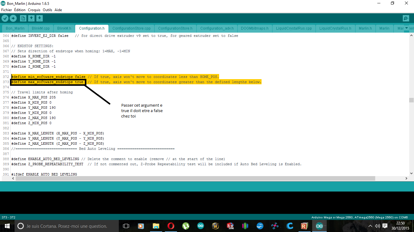

je me suis décidé a prendre un palpeur, j'ai donc prie un palpeur sur le site de reprap. ( http://www.reprap-france.com/produit/1234568383-capteur-inductif-12mm )
je l'ai monter, mis a jour le firmware j'ai fait la modif pour la couleur du bouchon et lancer une impression pour le test.
le problème est que la tête monte et lance son impression a environ 10cm au dessus de mon plateau.
j'ai tenté de modifier mon marlin pour essayé de rectifier la chose mais rien n'y fait.
quelqu'un a déjà eu le problème ?

Oui j'ai déjà eu ce problème et je peux te dire que tu as oublie  quelque chose ds le marlin

il y a 4 minutes, Virgin22 a dit :
a oui en effet elle était commenté ^^ merci @damdam2959 ça marche mieux !

@damdam59 je ne suis pas tout à fait d'accord sur le
#define max_software_endstops false
car la seule butée en MAX c'est celle du Y mais c'est pas elle qui pose problème, il faut laisser à true
par contre on peut mettre
#define min_software_endstops false
pour pouvoir descendre sous le Z=0 car le capteur détecte sous le niveau de la buse
Autre chose mettre le fil bleu au 12 V = Court-jus :o
Il y a 6 heures, Huggy a dit :
#define max_software_endstops false Exact me suis tromper de ligne
Autre chose mettre le fil bleu au 12 V = Court-jus :o oui exact c'est marron = vcc=12V; bleu =masse; noir = signal
