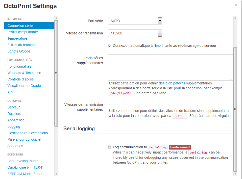

Colinette Posté(e) Juin 12, 2018 Posté(e) Juin 12, 2018 (modifié) Bonjour. J'ai installé Octoprint sur un ordinateur Debian en suivant la documentation, certes chétive, mais efficace. J'ai cependant deux problèmes : Connexion impossible : Je me connecte sans problème au serveur, mais c'est la connexion vers l'imprimante qui ne fonctionne pas. J'obtiens un message d'erreur lorsque je clique sur "Connect". Honnêtement, je ne sais pas quoi faire. J'ai tenté divers redémarrages, d'autres ports USB, mais là, je suis perdue. Changing monitoring state from "Offline" to "Detecting serial port"Serial port list: ['/dev/ttyUSB0']Connecting to: /dev/ttyUSB0Changing monitoring state from "Detecting serial port" to "Error: Connection error, see Terminal tab"Unexpected error while connecting to serial port: AUTO SerialException: '[Errno 13] could not open port /dev/ttyUSB0: [Errno 13] Permission denied: '/dev/ttyUSB0'' @ comm.py:_openSerial:2308 (hook default) Webcam qui ne s'affiche pas : J'ai suivi le tutoriel de l'amie Heliox dont j'apprécie beaucoup les vidéos, et j'ai donc installé le plugin qu'elle conseille, mais si l'installation fonctionne, l'onglet de la webcam, lui, n'affiche rien. À noter que la webcam est une webcam intégrée qui fonctionne parfaitement avec d'autres logiciels. Merci pour vos aiguillages ! Modifié (le) Juin 12, 2018 par Colinette
fran6p Posté(e) Juin 13, 2018 Posté(e) Juin 13, 2018 Bonjour @Colinette Pour installer Octoprint sur ta debian quel tuto as-tu suivi? Sur le forum tu peux trouver celui-ci qui part d'une base raspbian (Debian pour un RaspberryPI mais Debian tout de même). Dans celui-ci, une étape importante à ne pas omettre sinon le port USB aura de grande difficulté à être piloté par ta distribution. On rajoute le user 'pi' au groupe 'tty' : pi@raspberrypi:~/OctoPrint $ sudo usermod -a -G tty pi On rajoute le user 'pi' au groupe 'dialup' : pi@raspberrypi:~/OctoPrint $ sudo usermod -a -G dialout pi A quel vitesse essaies-tu de faire la liaison entre la carte mère de ton imprimante et ton ordinateur? Pour avoir plus d'info sur la connexion, tu peux cocher la case dans la partie Serial logging le temps de "déboguer". Une fois que tout fonctionnera, il faudra décocher cette case. Le contenu du fichier serial.log (situé dans /home/pi/.octoprint/logs) comme ci-dessous pi@octopi:~ $ pwd /home/pi pi@octopi:~ $ ls -a . build OctoPiPanel .profile .viminfo .. .cache .octoprint .python-eggs .bash_history klipper OctoPrint rpi-fbcp .bash_logout klippy-env oprint scripts .bashrc mjpg-streamer .oracle_jre_usage .selected_editor pi@octopi:~ $ ls -al .octoprint/logs total 1644 drwxr-xr-x 2 pi pi 4096 juin 13 15:08 . drwxr-xr-x 13 pi pi 4096 juin 10 13:33 .. -rw-r--r-- 1 pi pi 48413 juin 13 17:31 octoprint.log -rw-r--r-- 1 pi pi 26538 juin 8 12:38 octoprint.log.2018-06-07 -rw-r--r-- 1 pi pi 30920 juin 9 12:38 octoprint.log.2018-06-08 -rw-r--r-- 1 pi pi 20639 juin 10 12:38 octoprint.log.2018-06-09 -rw-r--r-- 1 pi pi 60065 juin 11 12:38 octoprint.log.2018-06-10 -rw-r--r-- 1 pi pi 18291 juin 12 12:38 octoprint.log.2018-06-11 -rw-r--r-- 1 pi pi 32921 juin 13 12:38 octoprint.log.2018-06-12 -rw-r--r-- 1 pi pi 0 mars 18 2016 plugin_cura_engine.log -rw-r--r-- 1 pi pi 120056 juin 13 14:01 plugin_firmwareupdater_console.log -rw-r--r-- 1 pi pi 398 juin 13 14:02 plugin_octolapse.log -rw-r--r-- 1 pi pi 127 mai 21 14:51 plugin_octolapse.log.2018-05-21 -rw-r--r-- 1 pi pi 72 mai 28 17:29 plugin_octolapse.log.2018-05-28 -rw-r--r-- 1 pi pi 199 juin 2 15:11 plugin_octolapse.log.2018-06-02 -rw-r--r-- 1 pi pi 12256 mai 4 14:20 plugin_pluginmanager_console.log -rw-r--r-- 1 pi pi 12753 févr. 27 14:05 plugin_pluginmanager_console.log.2018-02-27 -rw-r--r-- 1 pi pi 23009 avril 10 10:11 plugin_pluginmanager_console.log.2018-04-10 -rw-r--r-- 1 pi pi 1173345 juin 13 14:01 plugin_softwareupdate_console.log -rw-r--r-- 1 pi pi 148 juin 13 15:08 serial.log -rw-r--r-- 1 pi pi 148 juin 10 16:01 serial.log.2018-06-10_16-01-54 -rw-r--r-- 1 pi pi 148 juin 11 11:29 serial.log.2018-06-11_11-29-56 -rw-r--r-- 1 pi pi 148 juin 11 12:19 serial.log.2018-06-11_12-19-13 pour afficher son contenu, un tail serial.log pi@octopi:~ $ tail .octoprint/logs/serial.log 2018-06-13 15:08:17,282 - serial.log is currently not enabled, you can enable it via Settings > Serial Connection > Log communication to serial.log Chez moi, il n'est pas activé car tout fonctionne et je ne peux pas l'activer actuellement, une impression est en cours. Sinon, juste une question, pourquoi ne pas avoir utiliser un Raspberry? En espérant pouvoir t'aider.

Colinette Posté(e) Juin 20, 2018 Auteur Posté(e) Juin 20, 2018 @fran6p Bonjour ! J'ai enfin réussi à tout faire fonctionner, ou presque. Ce n'était pas gagné-gagné, mais j'ai suivi à la lettre le tutoriel après réinstallation et tout a parfaitement fonctionné. Même si au final, je ne sais pas trop si c'est pratique ou pas pour mon utilisation...Il faut que je fouille du côté des améliorations possibles, parce que, présentement, ça ne me paraît pas essentiel. Merci en tout cas ! :)
