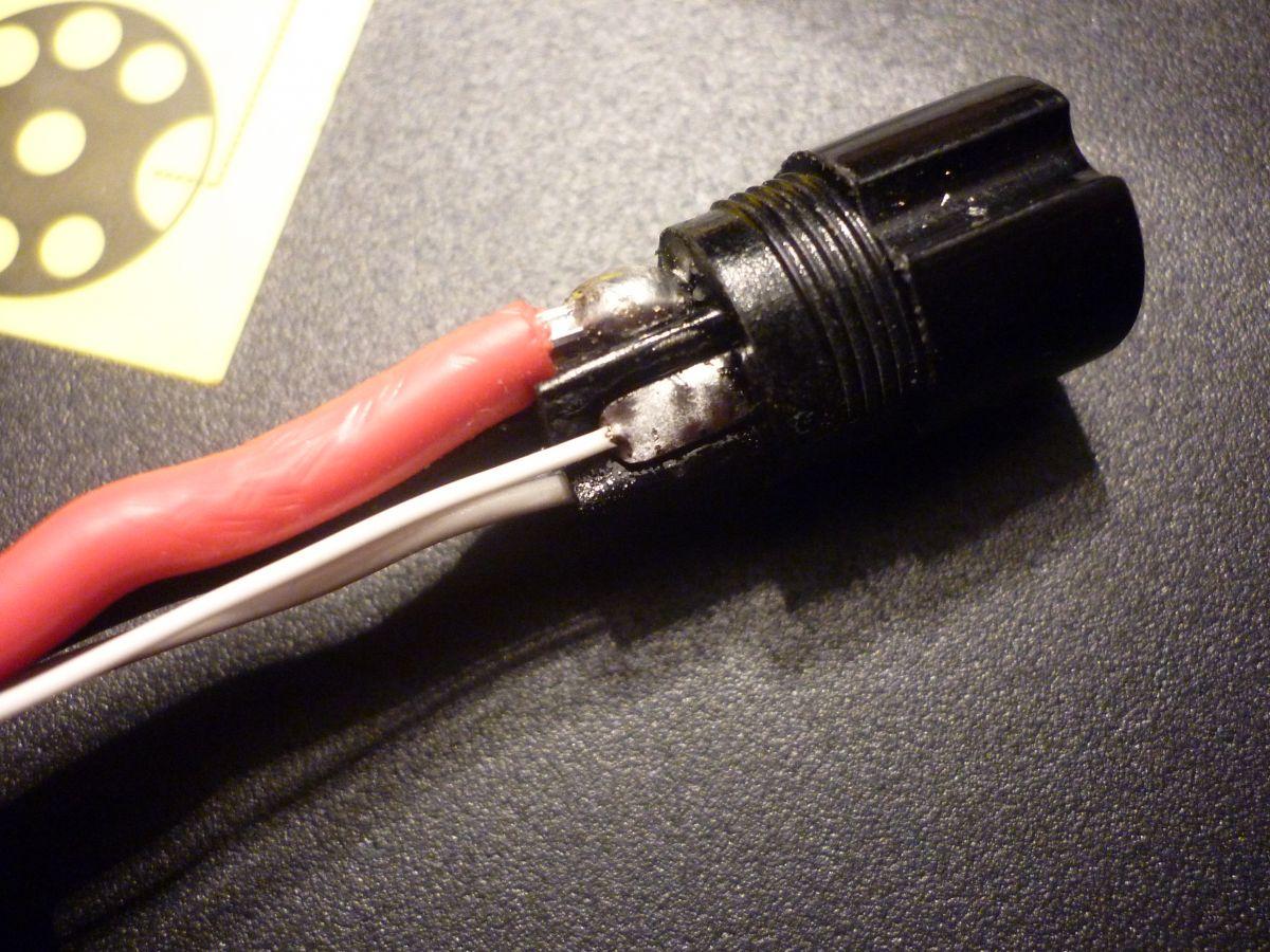

Je me suis retrouvé confronté à un souci , que j’avais déjà eu une fois et qui était parti comme c'était arrivé :
Les moteurs donnent des à-coups lors des déplacements. Plus audible que visible, ça se traduit par un "Toc  Toc  Toc  Toc  Toc  ...." quand on fais un move axis par exemple. Plus facile à entendre sur le Z vu que le (ou les, si double Z) moteur doit tourner plus longtemps pour un déplacement égal à celui des autres axes.
Et là on se dit "Ca y est , la carte s'est envoyée en l'air, je vais être bon pour en racheter une !" . C'est d'autant plus ennuyeux quand on a peu imprimé ...
Et puis j'ai remarqué que la température du lit indiquait 0° . Il n'est pas possible de le faire chauffer aussi.
Du coup, je débranche le connecteur du lit du boitier, puis je mesure la thermistance : 99 kOhms à température ambiante. Je remets le connecteur, pareil !
Je redéfais , je shunt les deux pins correspondantes au niveau du boitier, hop , l'afficheur indique plus de 300° . Nous avons donc affaire à un problème de connectique .
En remesurant, je finis par voir que la mesure ne se fait pas, selon la position du câble. Je finis par trouver que c'est certainement dans le connecteur qu'il ya un problème.

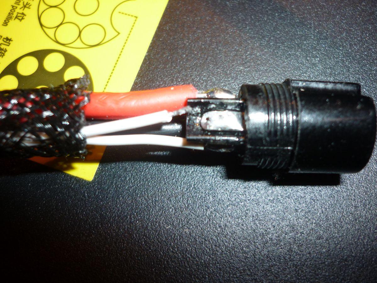

Donc je l'ouvre, je pousse la gaine , et ooooh, un fil de la thermistance n’est pas soudé et il est trop court :
Forcément, ça n'aurai jamais pu fonctionner bien longtemps comme ca . J'ai même eu de la chance que le problème ne survienne pas pendant une impression.

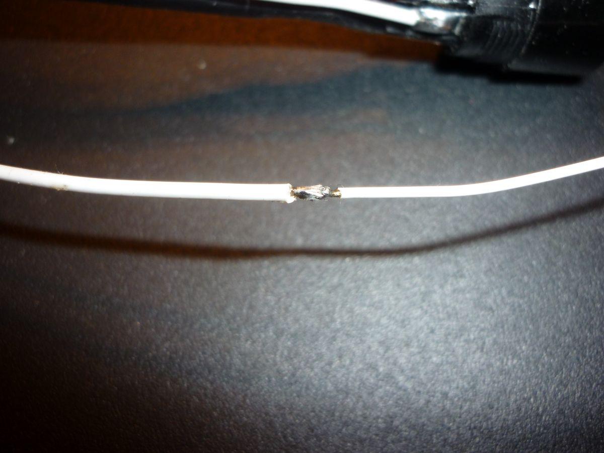

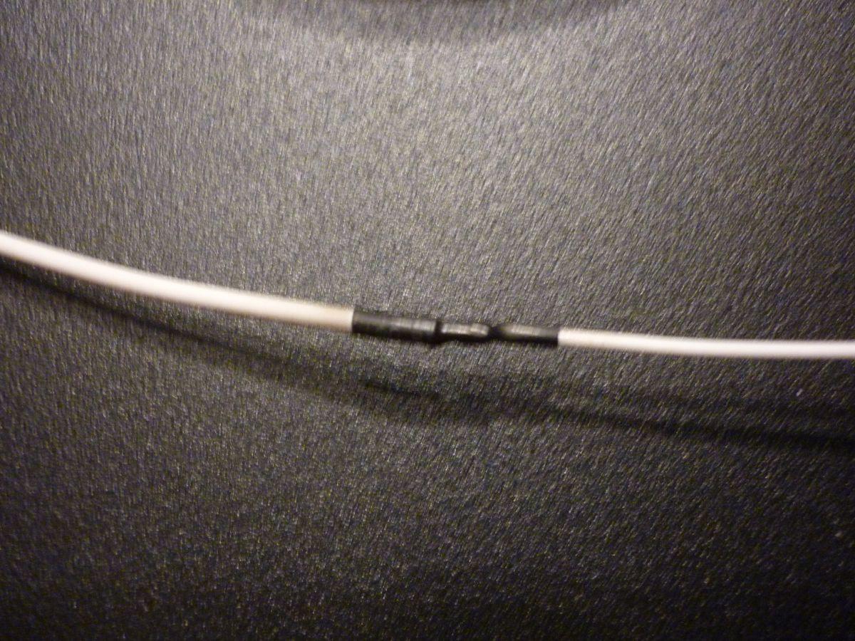

Il est temps de remettre cela en ordre. On prend donc un petit bout de fil. Dans mon cas ,j'ai du fil gainé PTFE, comme l'origine. Il est certes d'une section plus petite mais vu qu'il s'agit d'un signal tout faible, cela n'a aucun impact, surtout sur une toute petite longueur. On utilisera une dizaine de centimètres de fil. Inutile d'essayer de faire un raccord direct, car quand on chauffer aune soudure ca fondra l'autre qui est quelques mm plus loin. De quoi bien s'énerver lol
On dénude, on étame (un peu de flux décapant est appréciable), on raccorde et une petite gaine thermo pour isoler et faire propre :
P1000759.thumb.JPG.49a96ce7d1417f69e30d58e20d632325.JPGP1000761.thumb.JPG.7c1a7c8de8b8ab3c5d002f3d5ef43e06.JPG

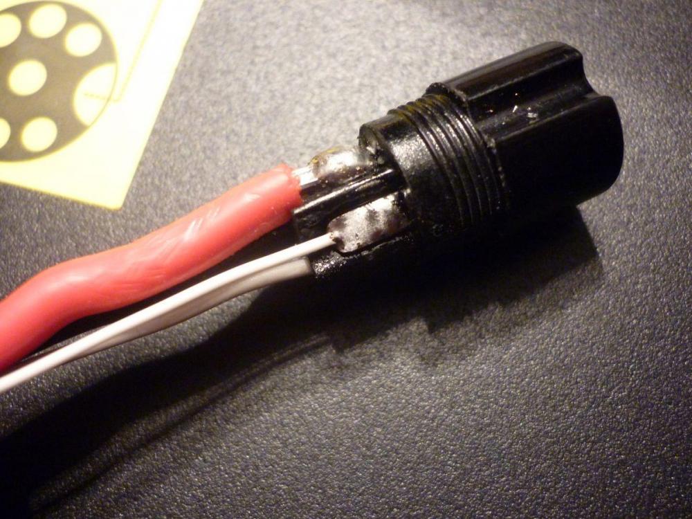

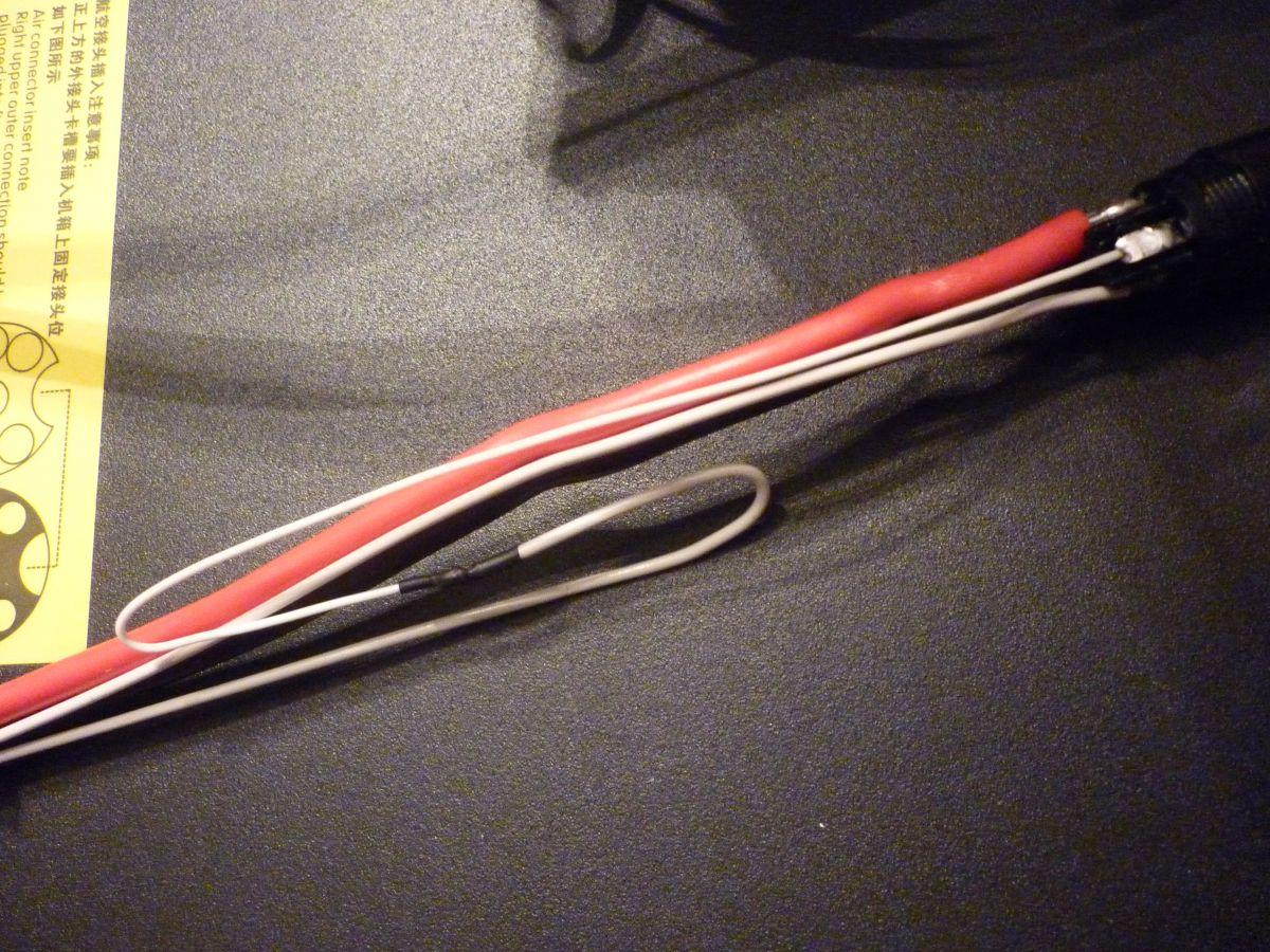

Un petit zig-zag et on soude au connecteur :
P1000762.thumb.JPG.ffad9e5210096cbddcc259b2e44a6c41.JPGP1000763.thumb.JPG.b9fd58d975b73518bc815c2d1f728e96.JPG
Plus qu'à rabattre le gaine noire et revisser le connecteur.
Voilà, les problèmes ont disparus : Plus d'à-coups, plus de panne de lit chauffant.
Alors autant je comprends que le lit ne chauffe plus si la thermistance n'est plus mesurée (vu que circuit ouvert) , mais pourquoi les moteurs font toc toc toc , alors là ...
