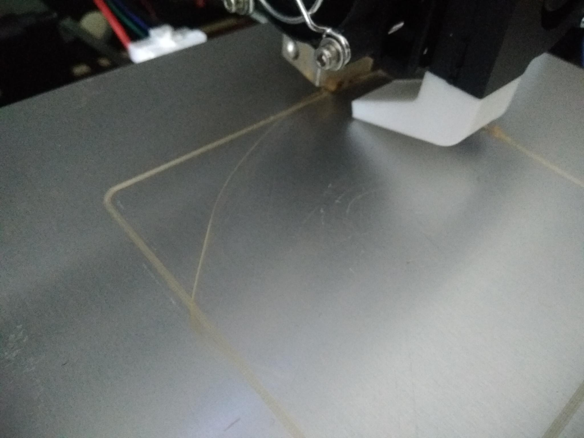

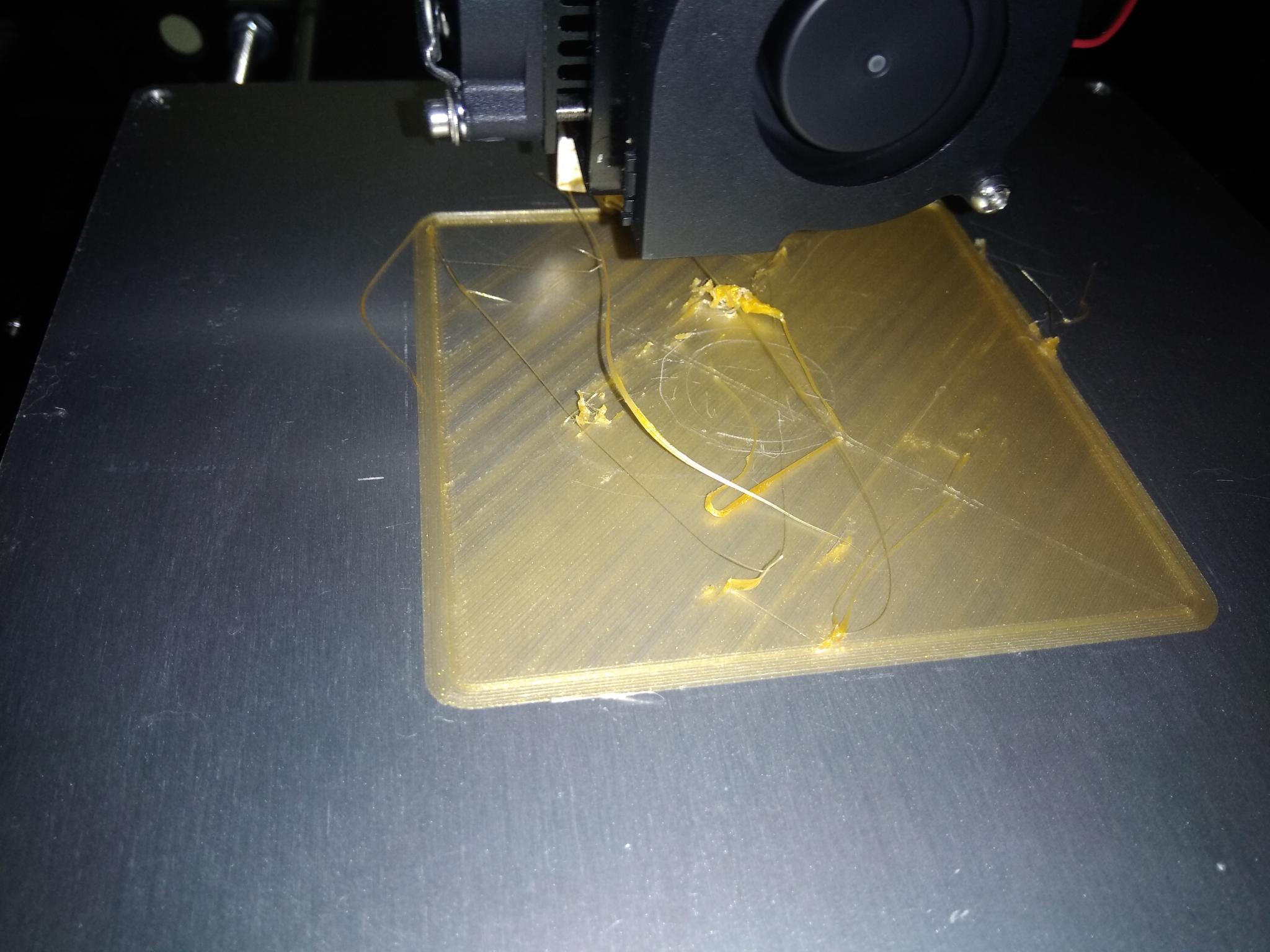

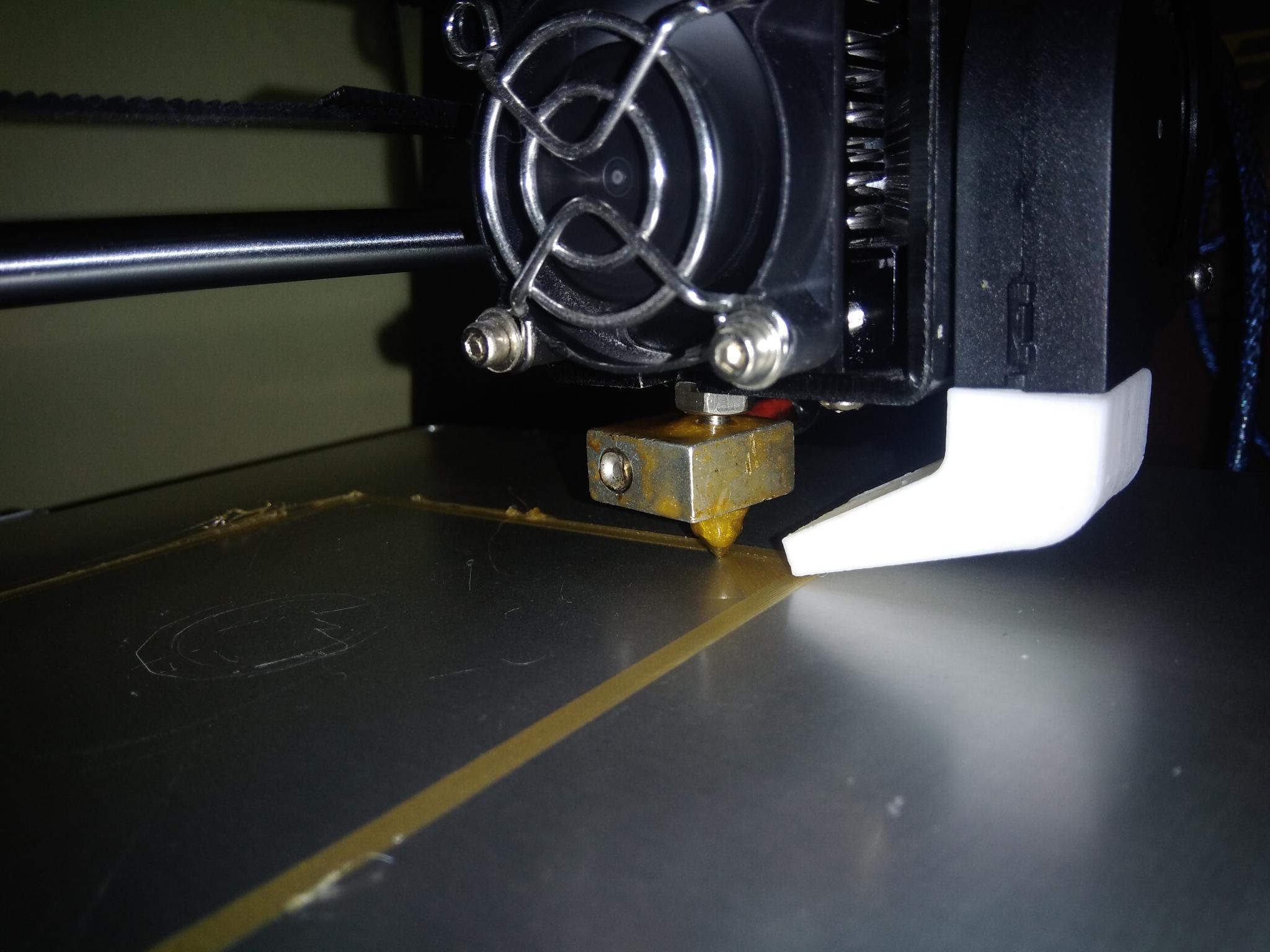

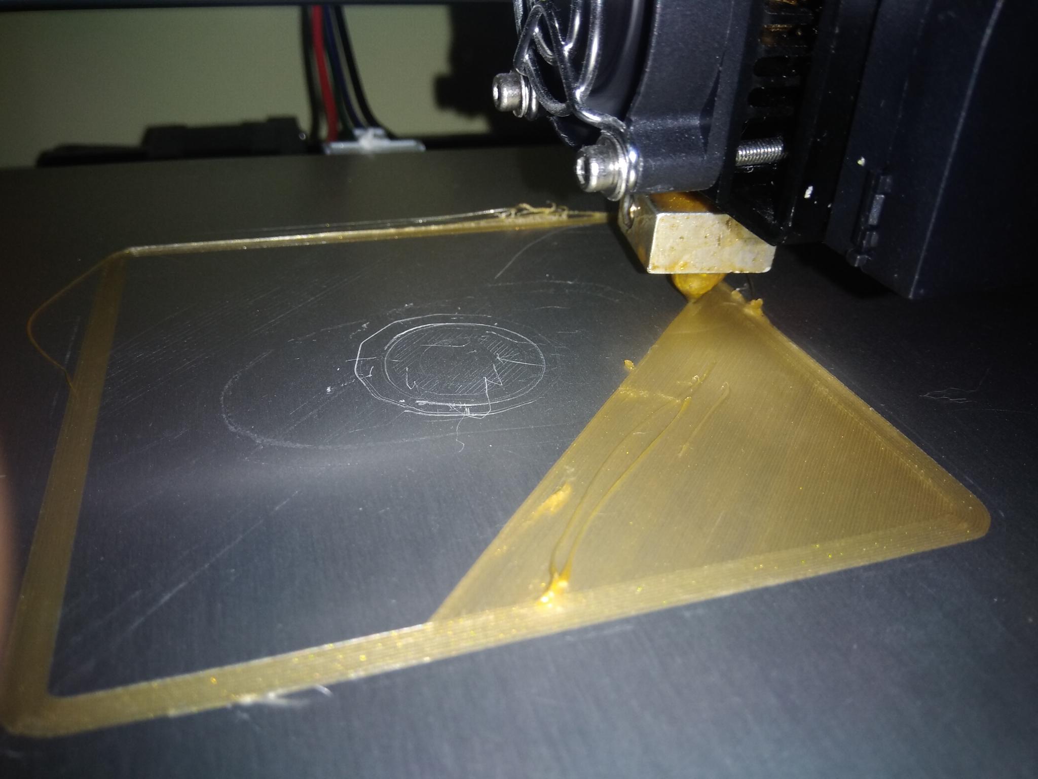

j'ai un soucis avec mon A8, c'est à dire qu'il y a un probleme de surabondance de plastique... ça déborde par dessus la résistance et la buse et ça vient se déposer sur le plateau et ça ruine l'impression, j'ai joint des photos qui seront plus parlantes. Est-ce que quelqu'un a déja eu le problème?

ça veut simplement dire que tu as mal remonté le bloc de chauffe ou cassé le tuyau.
à froid:
1)introduire la buse EN PREMIERE dans le bloc, la tourner à fond puis desserrer d'un quart de tour.
2)introduire le tuyau jusqu'à ce qu'il touche la buse, le teflon doit être côté buse.
3)resserrer la buse SANS FORCER.
4)chauffer.
à chaud
5)finir de serrer la buse.
Ceci a été expliqué déjà très souvent sur le forum.
