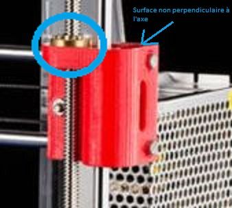

J'avais exactement le même problème.

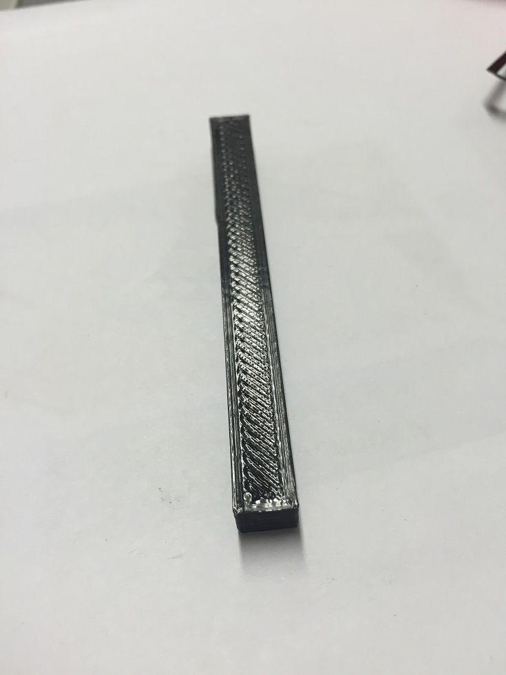

En fait, la petite pièce en laiton qui est vissé par trois vis sur le support d'axe X n'était pas parallèle à son guide verticale (Tige diamètre 8 non filetée). Ceci uniquement pour la partie droite du support d'axe X.
J'ai du "usiner" la surface de contact de la pièce imprimé qui supporte "l'écrou" en laiton avec une perceuse à colonne et une fraise afin que l'axe fileté qui permet la montée en Z soit parallèle avec son guide. (Possible de le faire à la lime petit à petit, mais bien plus rapide et précis avec la perceuse à colonne ^^)
Sans ça, je ne pense pas que cela aurait fonctionné sur la mienne. Même à la main, je n'arrivais pas à tourner le moteur. Une fois montée, les deux axe faisaient un V, et n'étaient pas parallèle.

Ah oui, je vois exactement de quoi tu parles !
Pareil, même à la main c'est très difficile de faire tourner le moteur. Je reviendrai ici faire un retour dès que j'aurai pu tester ta solution :)
Merci pour l'astuce

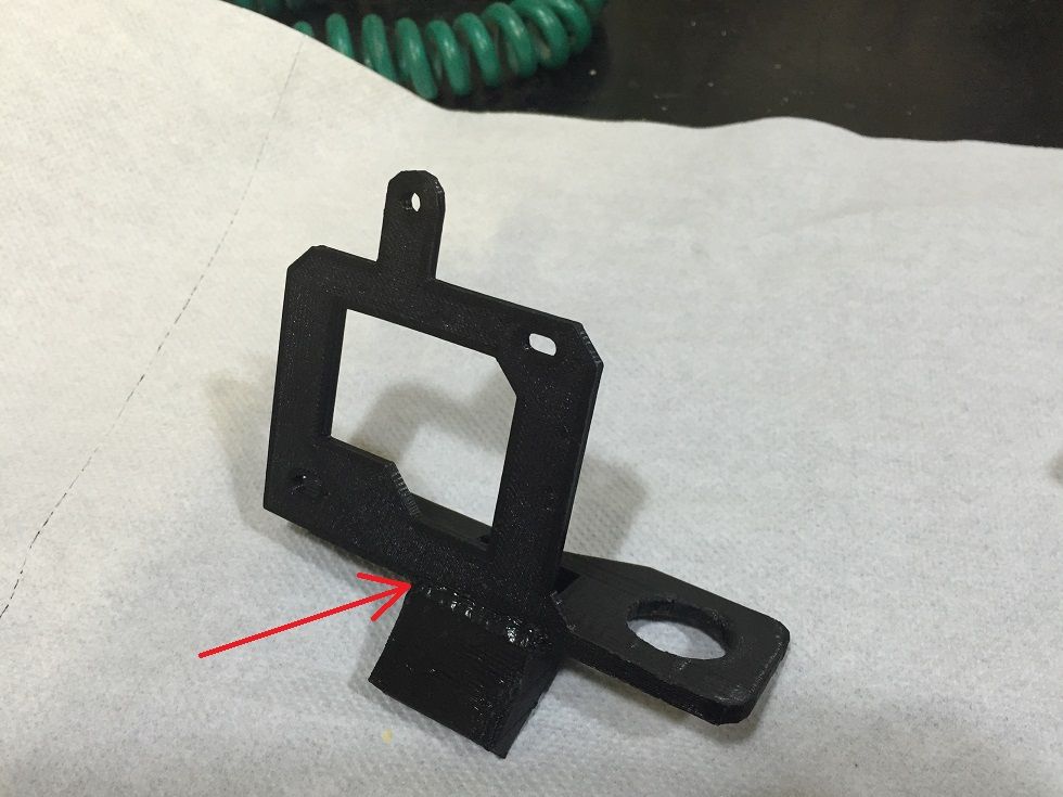

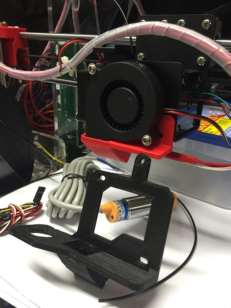

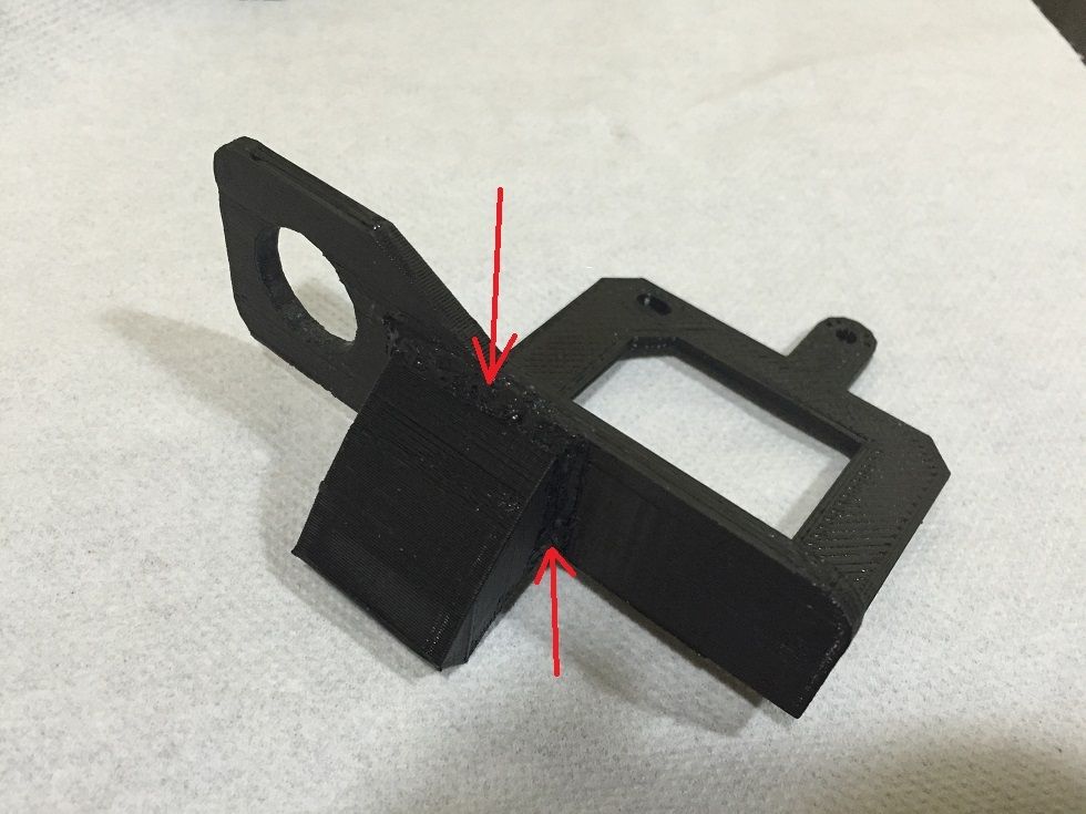

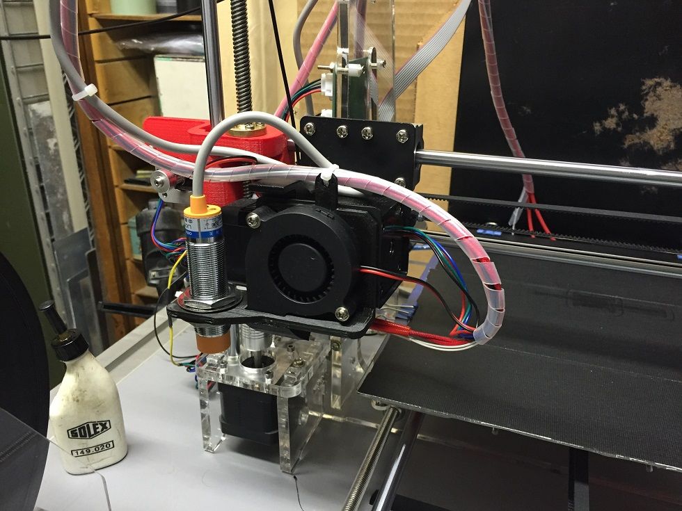

Je me suis crée une pièce d'adaptation à partir du modèle de base présent sur l'imprimante, en ajoutant un trou de diamètre 18,5 pour passer le capteur.
J'ai aussi ajouté un petit œillet sur la partie haute histoire de passer un colson pour attacher entre eux les différents câbles qui viennent de l'ensemble d'extrusion afin de garder un jeu avec leurs connectiques directes. (Actuellement j'me suis fixé sur un trou de la grille du ventillateur de buse à gauche).
J'ai fais la  pièce en deux parties et soudées à la Dremel (Je ne suis pas encore au taquet niveau supports :D) Mais j'aurais préféré faire la pièce en une fois ^^
(Les flèches rouges montrent la soudure, en gros tout autour de la pièce servant à diriger le flux d'air sur la pièce en cours de création)
J'essayerais par la suite de la faire en un seul morceau !

J'effectuerais surement le montage du capteur ce WE.
Cependant, j'avais une petite interrogation. Quel est maintenant l’intérêt des ressorts de réglage au niveau du bed ? Si je cale le bed correctement à l'horizontal, je ne devrais plus avoir besoin de régler celui-ci, vu que le capteur se chargera du "réglage" en Z.
Qu'en pensez-vous ?
Apparemment, de ce que j'ai pu trouver comme "infos" cela pourrait servir de sécurité au cas ou il y ai un petit soucis avec le capteur.
Cela permettrait d'encaisser un petit décalage en Z, au cas ou la buse devrait appuyer sur le bed.
Je vais donc les laisser dans un premier temps :)

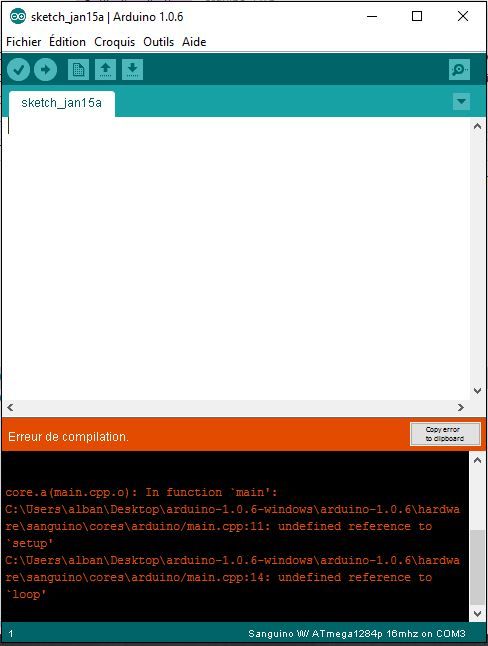

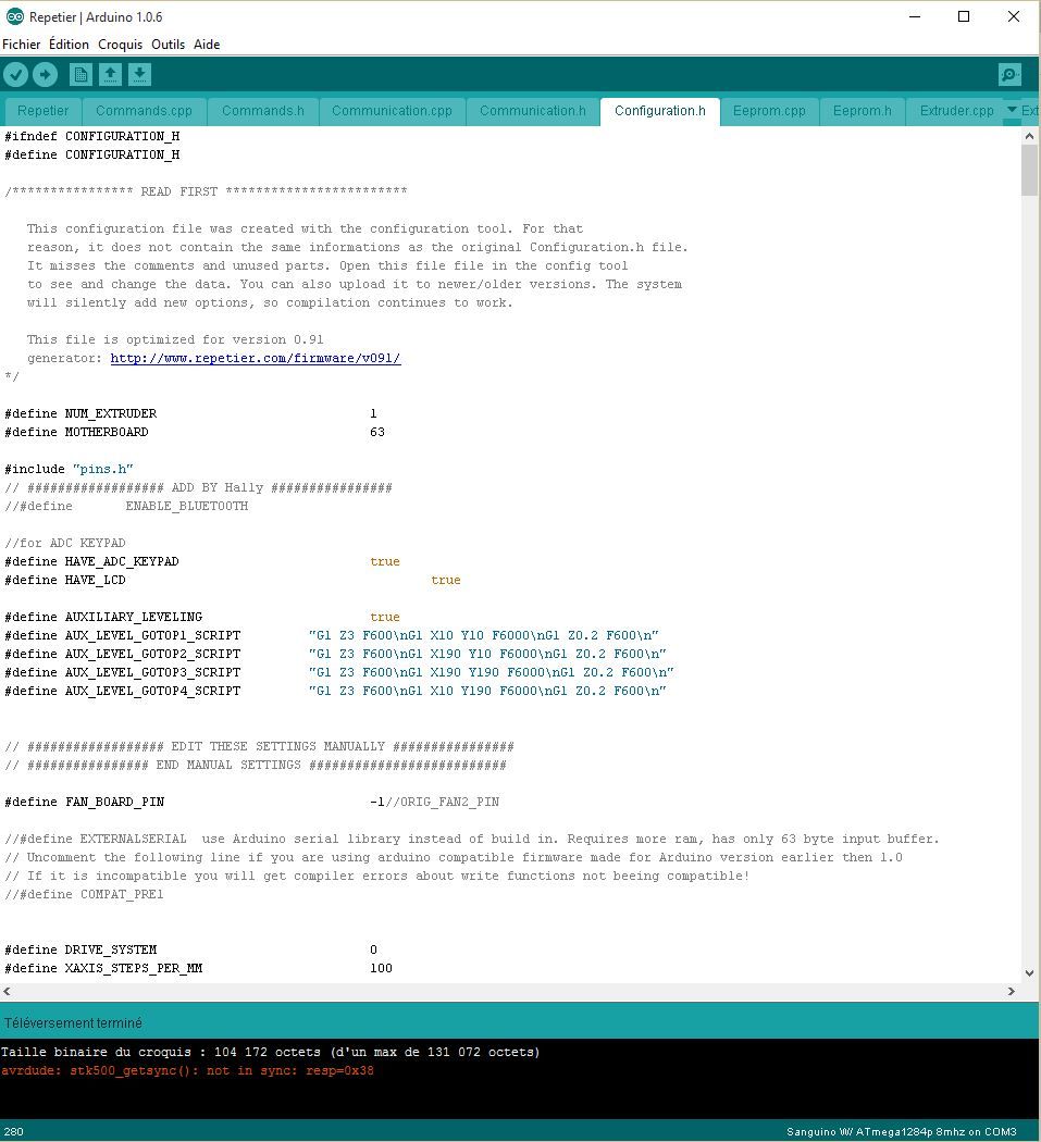

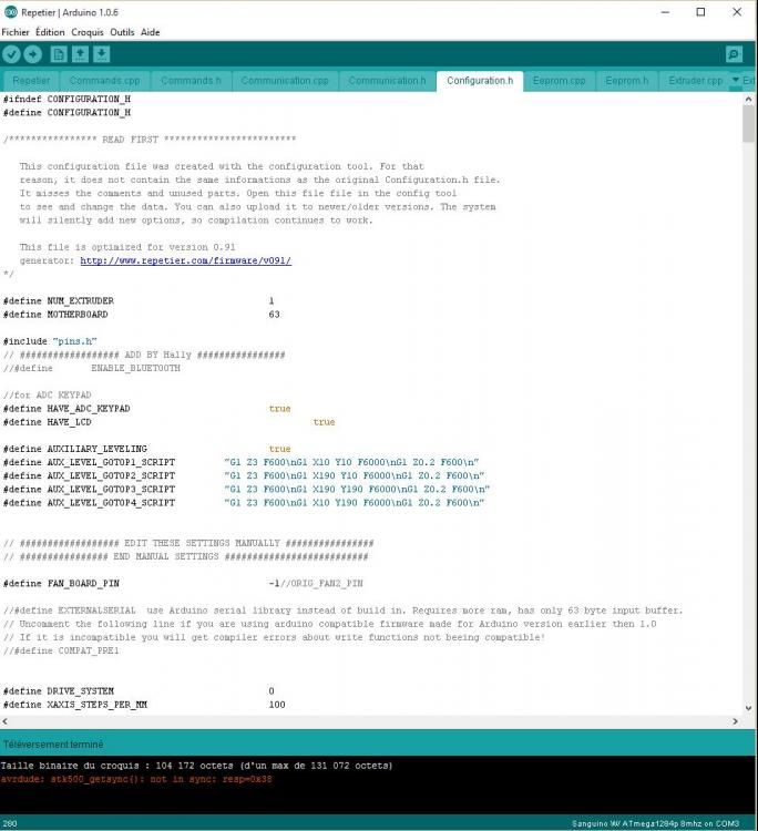

Ce matin je voulais mettre à jour mon config.h pour l'ajout de la sonde.
Par contre, je n'arrive pas à televerser avec Arduino 1.0.6 :(
Voilà le message d'erreur,
une idée ? :(
Si besoin d'info, me demander :)

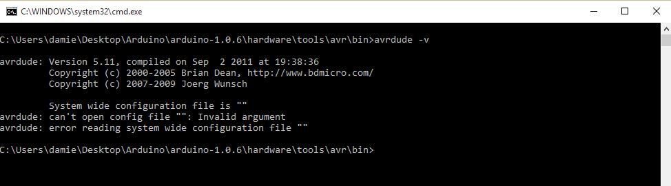

Pour info :
Capture.JPG.b97da760d86d4ec5f47640486679
Modifié (le) par bob69740
bonjour
essaye en branchant sur un autre port USB
sinon si ca ne marche jr pas réinstalle arduino
cdlt
Ha c'est surement ça.
J'ai changé de port USB et c'est passé.

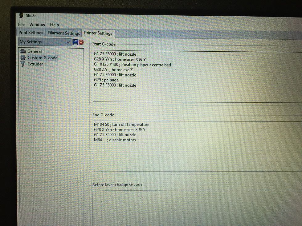

non pour lancer un palpage auto level la commande c'est G29, g30 pour palper le pont ou se trouve la tête
G29 me fait un home X et Y, ensuite il part à environ X150 et fait un auto level Z. Mais du coup, dans cette position mon plapeur est hors plateau... si je ne coupe pas la commande, la buse va venir s'écraser sur le bed
- Pourquoi il part à X 150 ?

Même problème pour moi... Je vais essayer de poncer demain
C'est cool d'avoir la solution avant le problème ;-)
Oui c'est sur ^^
tu verras ça marche bien mieux après :)
Voilà la bête montée :)
56927560e8b9b_Photo10-01-2016152011.jpg.

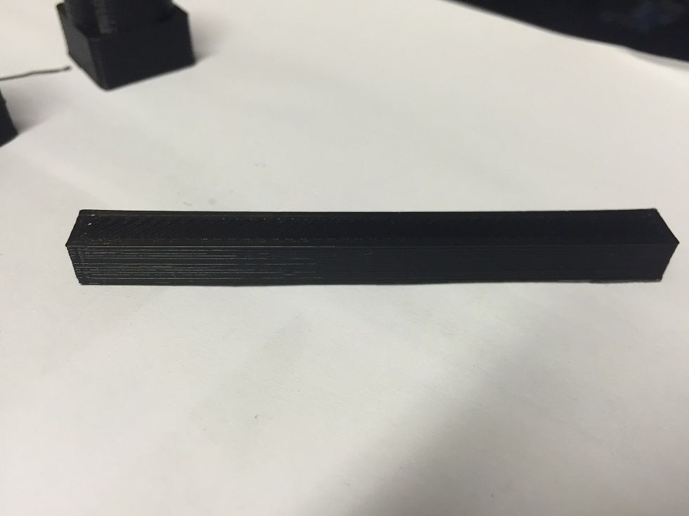

Bon, finalement je me suis rendu compte que les réglages du palpage était aussi dans la mémoire EEPROM dispo sous Repetier Host.
C'est pour ça que le palpage ne se faisait pas avec les valeurs que je donnais dans l'Arduino. En fait, il n'écrasait pas l'EEPROM, et je n'ai pas trouvé de ligne pour forcer cela.
Donc au final, pour le moment, je ne me suis pas pris la tête à passer par Arduino ^^ (J'y reviendrais plus tard)
J'ai ajouté quelques lignes sous Slic3r à introduire automatiquement avant de commencer une impression. Mon but était surtout de ne pas toucher les agrafes sur le côté lorsqu'elle commence le palpage, ou qu'elle retourne en Home X ou Y. (Là encore, si cela semble incorrecte ou à améliorer, n'hésitez pas :) )
56926ff8932af_Photo10-01-2016152404.jpg.
J'ai imprimé plusieurs "cube", et un rectangle assez long, je ne vois pas de décalage sur l'axe X.
Je ferais le même essai dans le sens Y.
Du coup, je vois quelques petits mouvement des moteurs Z dû au palpage lors de l'impression. J'imagine donc qu'il se repositionne en temps reel, en fonction de l'inclinaison du bed calculé. C'est quasiment invisible, donc j'en déduis que le décalage n'est pas énorme, et que donc, le bed n'est pas trop mal ^^
Le résultat me semble bon, hormis sur la couche du dessus... j'ai l'impression qu'il y a trop de matière (encore), vous en pensez quoi ?
D'ailleurs, vous auriez des conseils pour retirer facilement le BRIM ? A chaque fois je galère à retirer le dernier fil qui reste contre ma pièce !
569270322bf70_Photo10-01-2016152556.jpg.5692703614f8c_Photo10-01-2016152642.thum

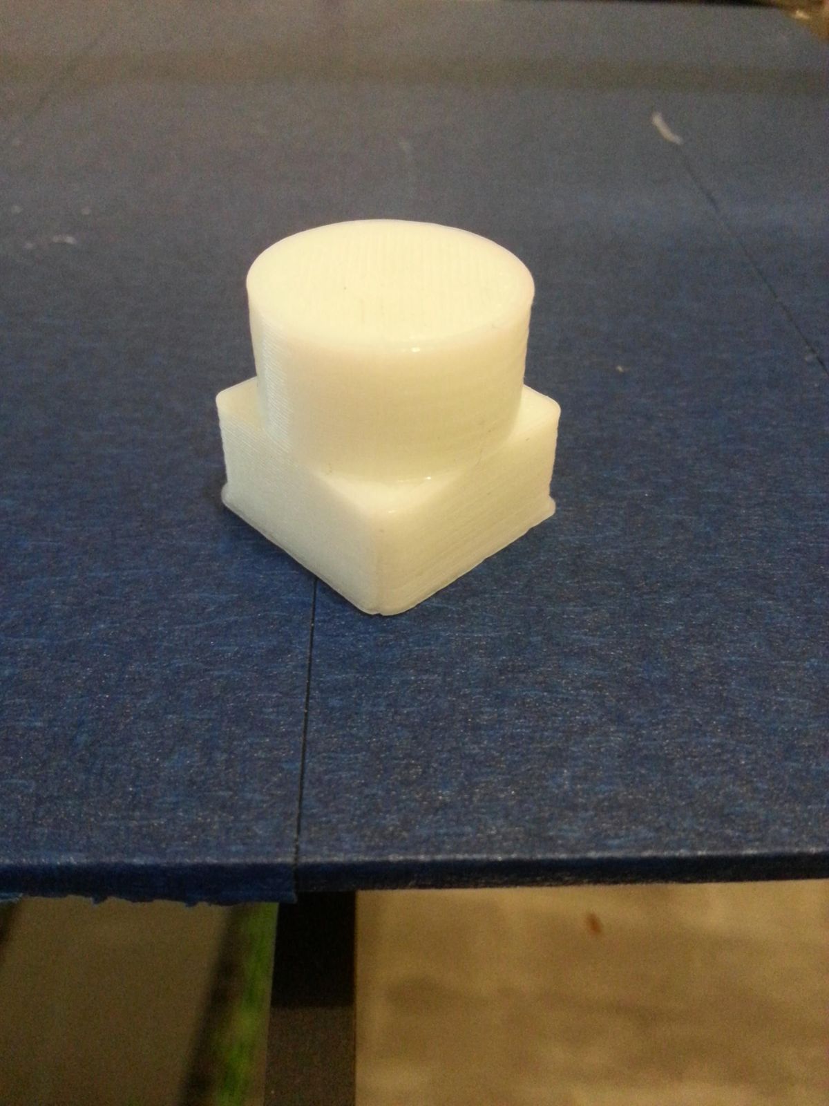

Merci de ton aide. L'imprimante est montée et elle fonctionne... Il reste des réglages à faire mais j'ai imprimé ma première pièce :  01j7Ue4wB4EqNDlhA1NGPbYjXo8lI4b3Zejk-E72
Oui on ne voit rien avec le blanc...
Sur celle-ci on voit mieux :
ma première couche est trop écrasée et il reste du réglage à faire.

Bonjour
Jai suivie votre discustion et je suis sur le point de le faire aussi mais le truc cest que jarrive pas a communiquer avec mon imprimante comment faire pour avoir les bon driver
auriez vous des liens a me donner ?
merci davance
ps jai suivie un autre tuto mais jai cete erreur la qui peut me dire dou sa viens et comment reglé
On 15/1/2016 at 1:38 PM, alban said:
Bonjour
merci davance
Salut,
Est-ce que c'est le firmware de la P802M que tu cherches ?
En gros tout les fichiers du genre Configuration.h etc etc etc ?
Si c'est le cas, le voilà :) (Version 0.91)
Parce que sinon, je ne comprends pas trop ce que tu cherches à compiler.
Tu as essayé de réinstaller Arduino 1.0.6, au cas ou ?
PS : Je l'ai trouvé sur reprap.org et il fonctionne très bien sur la mienne :)
P802M_8_Repetier_V1.5_Zonestar.zip
