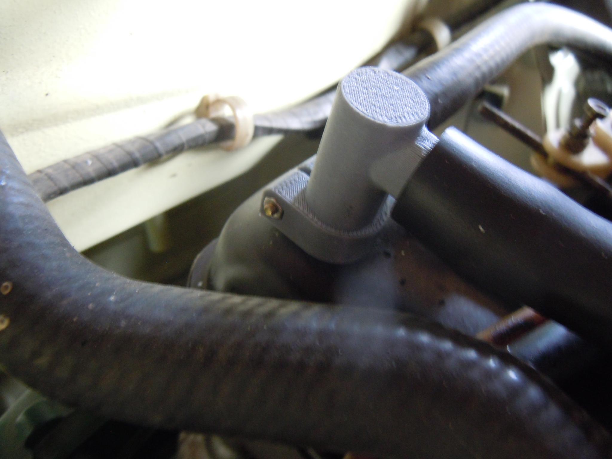

Bonjour à tous,

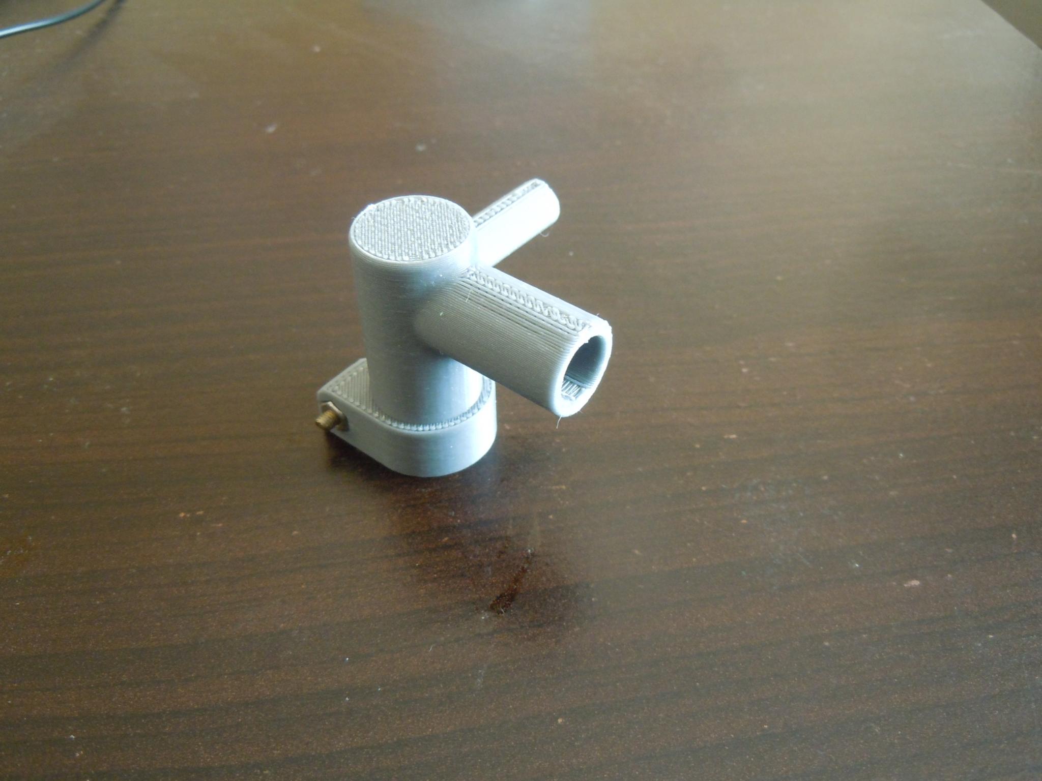

Je vous présente une autre de mes réalisations.... Lors de la restauration de ma 4L, je me suis rendu compte que le Té de récupération des vapeurs d'huile sur le cache culbuteurs était cassé, le plastique d'origine était cuit et recuit, c'était un plastique d'origine très dur et vieillissant très mal.

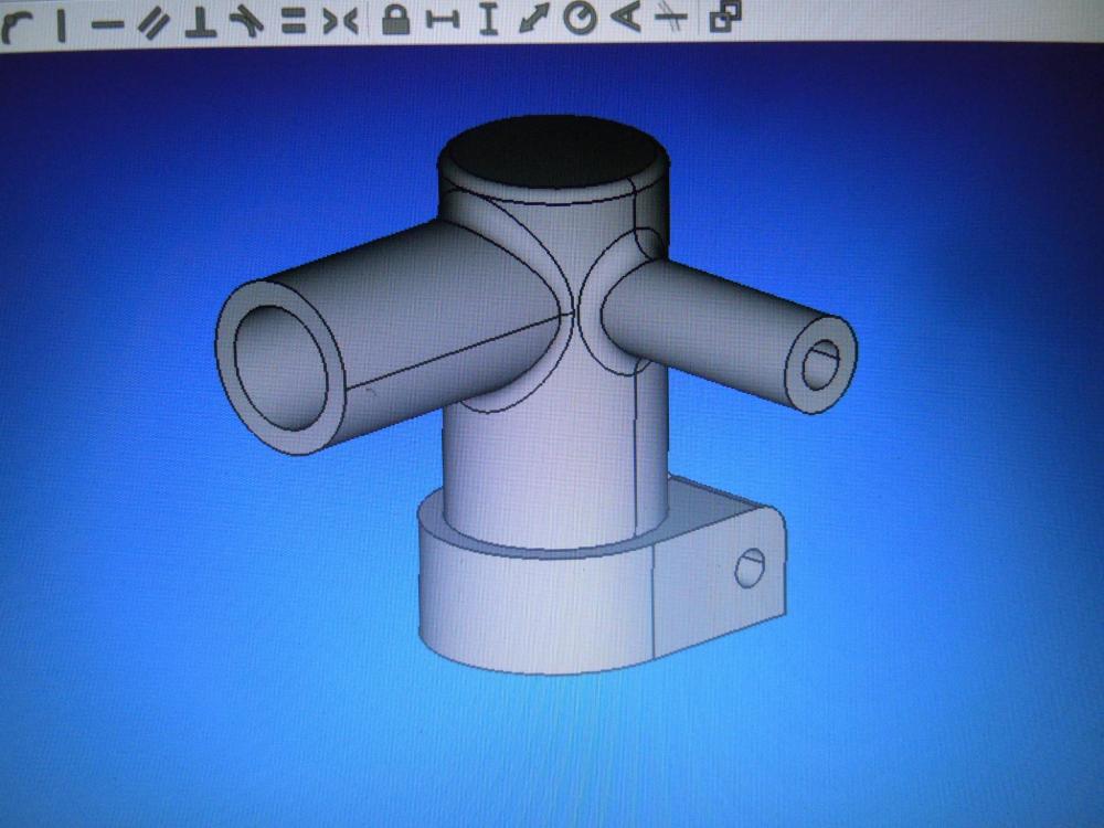

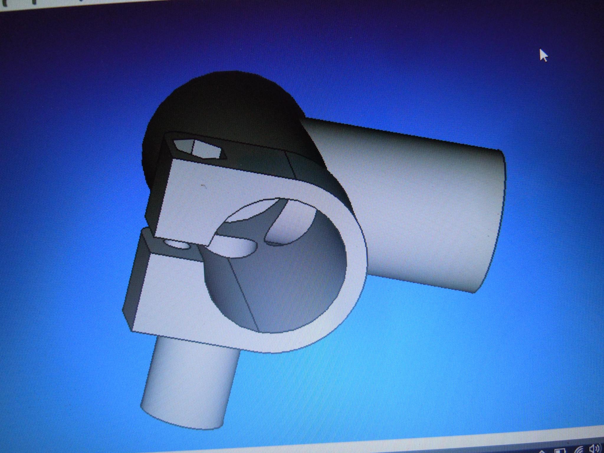

J'ai décidé de le refaire en le faisant évoluer légèrement en lui ajoutant à sa base une bague de serrage avec vis et écrou de Ø3mm
Matériau (ABS), Précision (0.19), Remplissage (MAXI)

Cool, tu crois que c'est sécurisé comme truc? Tu nous diras si ça tient bien. Du coup pourquoi ne pas l'avoir réalisé avec une qualité supérieure?

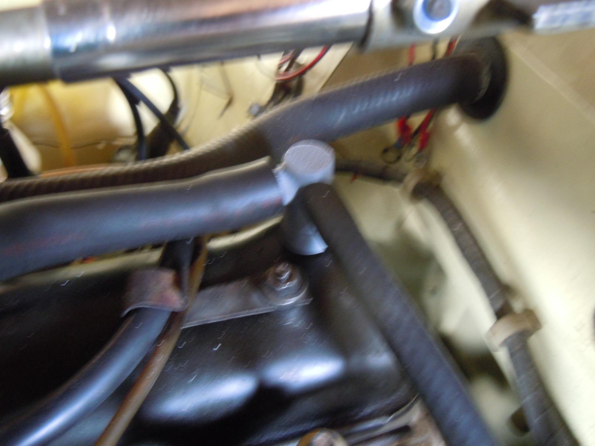

Je pense que  l'ABS est suffisamment résistant, il n'y a aucune contrainte de poussée, de torsion ou d'étirement, quant à la chaleur, je ne pense pas que mon moteur fasse subir à l'ABS les contraintes de la tête d'impression. La restauration n'est pas terminée, donc je n'ai pas pu tester en condition de roulage mais en statique, moteur en température de fonctionnement, ça ne bouge pas... mais je vous tiens au courant....
