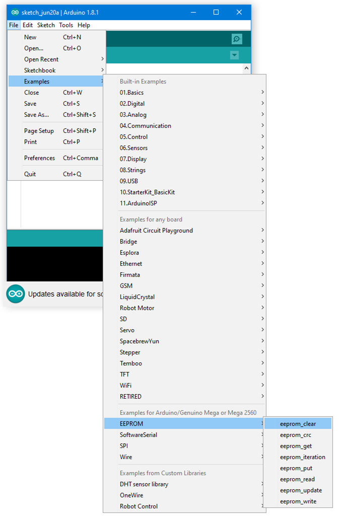

Hello,
Non il s'agit d'une manip simple, dans Arduino tu charge l'exemple EEPROM clear dans ta carte, et ensuite tu peux recharger Repetier.
