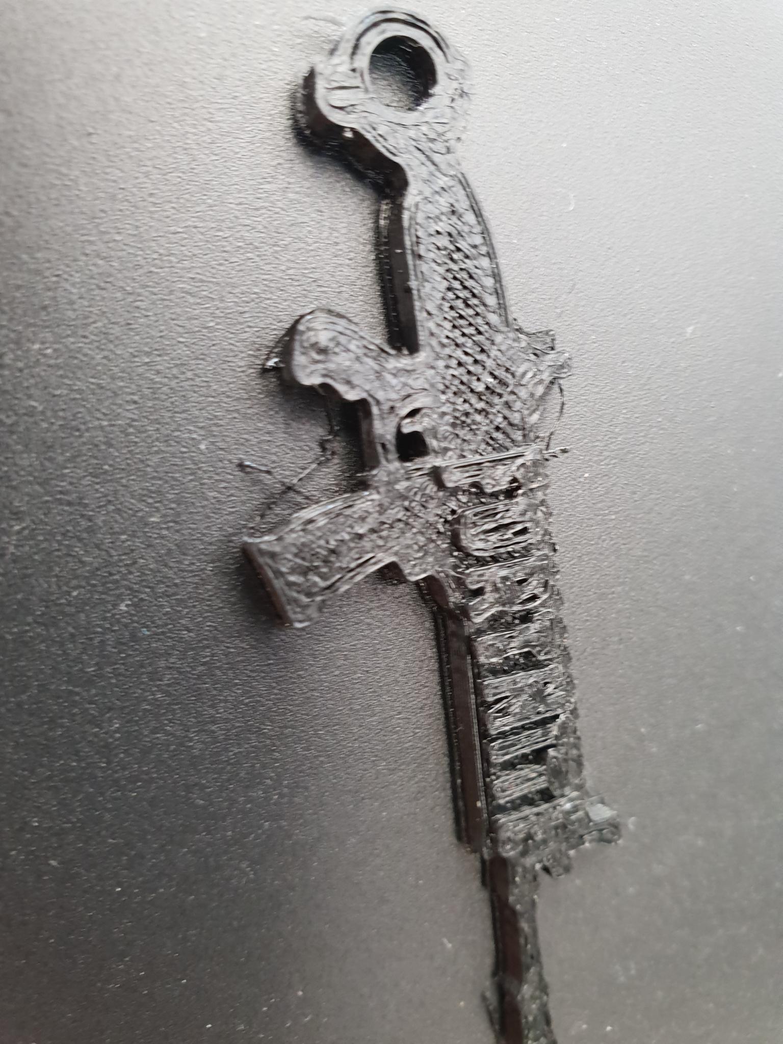

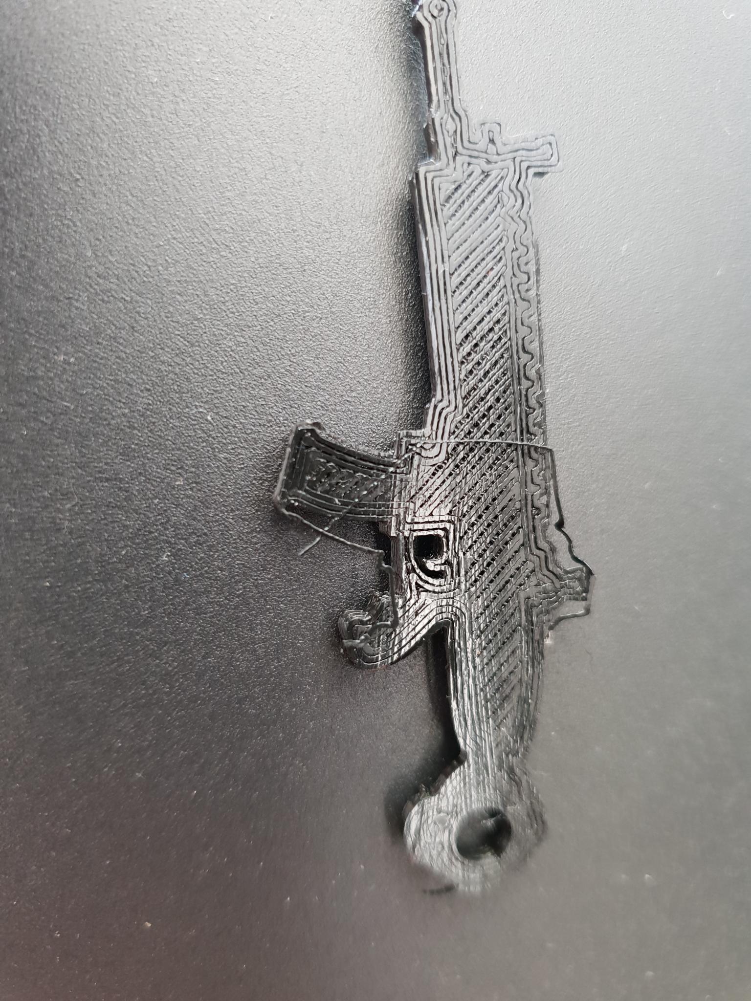

lfontana3 Posté(e) Juin 20, 2018 Partager Posté(e) Juin 20, 2018 Bonjour à tous, j'ai un problème sur mes impressions avec mon anet E10 les couches ne se touche pas alors que le niveau du plateau est bien, les courroies sont bien tendu, les réglages de cura sont bon alors je ne vois pas où est le problème Lien vers le commentaire Partager sur d’autres sites More sharing options...
Schyzo Posté(e) Juin 20, 2018 Partager Posté(e) Juin 20, 2018 Hello, À première vue, et n'ayant que quelques mois d'expérience dans le domaine, je dirai que ton Z est un poil trop haut, ou que la largeur de première couche n'est pas assez épaisse ( certains slicers permettent de régler ça). Lien vers le commentaire Partager sur d’autres sites More sharing options...
lfontana3 Posté(e) Juin 20, 2018 Auteur Partager Posté(e) Juin 20, 2018 D'accord, je vais regarder sa Lien vers le commentaire Partager sur d’autres sites More sharing options...
lfontana3 Posté(e) Juin 20, 2018 Auteur Partager Posté(e) Juin 20, 2018 J'ai rabaisser l'axe z, la première couche est meilleur mais la couche du dessous n'a pas changer Lien vers le commentaire Partager sur d’autres sites More sharing options...

Maeke Posté(e) Juin 20, 2018 Partager Posté(e) Juin 20, 2018 mauvais paramétrage du diamètre de filament ou de buse. Lien vers le commentaire Partager sur d’autres sites More sharing options...
