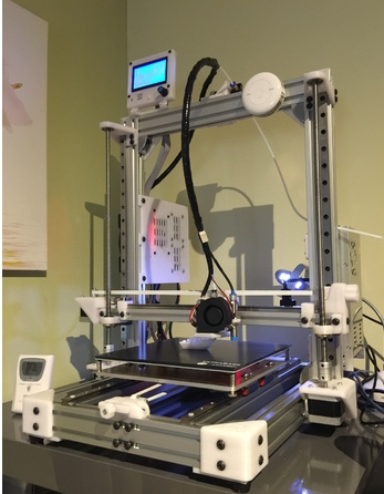

scadinot Posté(e) Juin 22, 2018 Partager Posté(e) Juin 22, 2018 Bonjour, Je viens de terminer la transformation de mon Anet A8 en BLV mgn12 (rails MGN12 fixés sur un cadre d'extrusion en aluminium) Lien sur le résultat :https://www.thingiverse.com/make:484500 Je suis parti de ceci :https://www.thingiverse.com/thing:2567757 Tout fonctionne bien, j'ai pu augmenter très largement les vitesses d'impression. Par contre, j'ai remarqué que le déplacement rapide du chariot Y était brutal. Probablement a cause du poids du support du lit chauffant (plaque d'alu pleine de 5 mm)https://www.amazon.fr/gp/product/B079ZV6PFP Connaissez vous un support de lit rigide et moins lourd ? Les dimensions sont fixées par le lit chauffant Anycubic Ultrabase dont je suis très content.https://www.amazon.fr/gp/product/B0752FHVT9 Stéphane. Lien vers le commentaire Partager sur d’autres sites More sharing options...
pascal_lb Posté(e) Juin 22, 2018 Partager Posté(e) Juin 22, 2018 il y a 29 minutes, scadinot a dit : Par contre, j'ai remarqué que le déplacement rapide du chariot Y était brutal. peut être regarder du coté accélération (jerk) dans marlin Lien vers le commentaire Partager sur d’autres sites More sharing options...
scadinot Posté(e) Juin 22, 2018 Auteur Partager Posté(e) Juin 22, 2018 il y a 13 minutes, pascal_lb a dit : peut être regarder du coté accélération (jerk) dans marlin Bonne idée, surtout si je peux faire le test sans changer le plateau. J'imagine qu'il faut faire le même réglage en X et Y (pour éviter les déformation ?) Merci, je Je vais regarder ça. Stéphane. Lien vers le commentaire Partager sur d’autres sites More sharing options...
pascal_lb Posté(e) Juin 22, 2018 Partager Posté(e) Juin 22, 2018 il y a 6 minutes, scadinot a dit : J'imagine qu'il faut faire le même réglage en X et Y je n'utilise plus sous marlin, mais si je me rappelle bien il n'y a qu'une valeur pour les 2 axes... Lien vers le commentaire Partager sur d’autres sites More sharing options...
scadinot Posté(e) Juin 22, 2018 Auteur Partager Posté(e) Juin 22, 2018 à l’instant, pascal_lb a dit : je n'utilise plus sous marlin, mais si je me rappelle bien il n'y a qu'une valeur pour les 2 axes... Oui c'est ce que je viens de voir, les axes sont séparés ça tombe bien car je n'ai le probleme que sur le Y. Lien vers le commentaire Partager sur d’autres sites More sharing options...
mac Posté(e) Juin 22, 2018 Partager Posté(e) Juin 22, 2018 T'as quoi comme valeurs du coup ? Lien vers le commentaire Partager sur d’autres sites More sharing options...
Jean-Claude Garnier Posté(e) Juin 22, 2018 Partager Posté(e) Juin 22, 2018 Il y a 4 heures, scadinot a dit : .. /.. J'imagine qu'il faut faire le même réglage en X et Y (pour éviter les déformation ?) Pas forcément : le X "tabasse" beaucoup moins ! Et chaque axe est réglable à part Citation #define DEFAULT_XJERK 5.0 // was 20 jcg #define DEFAULT_YJERK 5.0 #define DEFAULT_ZJERK 0.4 #define DEFAULT_EJERK 5.0 Lien vers le commentaire Partager sur d’autres sites More sharing options...
scadinot Posté(e) Juin 22, 2018 Auteur Partager Posté(e) Juin 22, 2018 Voici mes anciens paramètres : #define DEFAULT_MAX_FEEDRATE {400, 400, 4, 50} #define DEFAULT_MAX_ACCELERATION {3000,3000,1000,5000} #define DEFAULT_ACCELERATION 1000 // X, Y, Z and E acceleration for printing moves #define DEFAULT_RETRACT_ACCELERATION 3000 // E acceleration for retracts #define DEFAULT_TRAVEL_ACCELERATION 3000 // X, Y, Z acceleration for travel (non printing) moves #define DEFAULT_XJERK 10.0 #define DEFAULT_YJERK 10.0 #define DEFAULT_ZJERK 0.3 #define DEFAULT_EJERK 5.0 J'ai modifié en : #define DEFAULT_MAX_FEEDRATE {500, 500, 15, 25} #define DEFAULT_MAX_ACCELERATION {1000,1000, 100,5000} #define DEFAULT_ACCELERATION 500 // X, Y, Z and E acceleration for printing moves #define DEFAULT_RETRACT_ACCELERATION 1000 // E acceleration for retracts #define DEFAULT_TRAVEL_ACCELERATION 500 // X, Y, Z acceleration for travel (non printing) moves #define DEFAULT_XJERK 10.0 #define DEFAULT_YJERK 10.0 #define DEFAULT_ZJERK 0.4 #define DEFAULT_EJERK 5.0 Je vais essayer de remonter les valeurs d' *ACCELERATION puis diminuer celles de *JERK Stéphane. Lien vers le commentaire Partager sur d’autres sites More sharing options...
