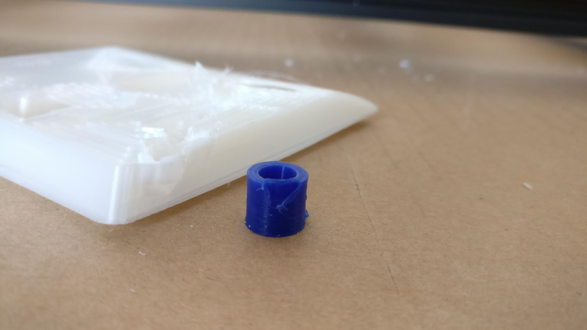

Bonjour à tous,
Nouveau possesseur d'une CR10 S5 (3 jours), j'ai fait quelques impressions "plates" dans trop de souci.
Par contre, dès que je veux monter en hauteur, j'ai l'impression qu'il y a un décrochage et que la tête retombe (à chaque fois à partir de 8,5mm)
Que ce soit avec un remplissage presque plein, ou à 10%.  La tête endommage l'impression sur +/- 5 mm de profondeur.
Une petite photo pour illustrer cela.
Auriez-vous une idée ?
Cela se passe avec des fichiers créé dans Fusion 360 et des fichiers récupérés sur Thnkigiverse.  Avec un passage dans Cura.
Honte à moi ... Je viens de comprendre ...
A la préparation d'un autre projet, j'avais activé le script "Pause at Height" et il était toujours actif malgré la fermeture de Cura et la création d'un nouveau GCode.
Par contre, je dois comprendre le fonctionnement de ce script, car à la pause (pour par exemple un changement de fil), la tête d'impression redescend et abîme l'impression ...
Sorry pour le hors sujet, je pensais avoir le même problème que JMB par rapport aux symptômes ...
