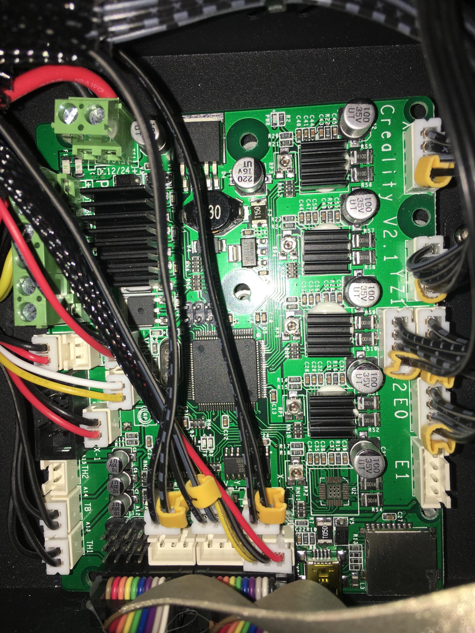

David590 Posté(e) Juin 24, 2018 Partager Posté(e) Juin 24, 2018 (modifié) Bonjour, Je suis ce tuto http://www.cr10.fr/ameliorations/marlin/ pour flasher ma carte mais celle ci est complètement différente de celle du tuto Je n'ai pas vu de jumper VREG mais il semblerait que ce soit normal et que l'on peux passer cette étape Par contre pour ce qui est des connexion miso, 5v, sck... entre la Melzi et l'Arduino je bloque sérieusement, j'ai démonter la carte pour savoir s'il y avait des indications en dessous mais je n'ai rien trouvé, à mon avis les cartes changent souvent donc pas simple de ce repérer sur les tutos disponible Il y a bien des connecteurs sur la photo en bas à gauche qui ressemblent mais comment savoir à quoi ils correspondent? Modifié (le) Juin 24, 2018 par David590 Lien vers le commentaire Partager sur d’autres sites More sharing options...

David590 Posté(e) Juin 24, 2018 Auteur Partager Posté(e) Juin 24, 2018 Oui mais ça n'est comme la mienne, sur cette vidéo c'est bien comme sur le tuto il y à 6 connecteurs Sur la photo de la mienne, en bas à gauche il y en a 12 ! Lien vers le commentaire Partager sur d’autres sites More sharing options...
fran6p Posté(e) Juin 24, 2018 Partager Posté(e) Juin 24, 2018 C'est pas ce que j'ai entouré en rouge que tu cherches ? Ceci dit, normalement ce connecteur on l'utilise pour une carte mère qui ne possède pas encore de bootloader, ce qui n'est pas le cas de la CR10S (il est présent donc inutile de le reflasher). Le tuto que tu as suivi sur cr10.fr concerne les modèles cr10 (pas S) qui ne possèdent pas de lanceur (bootloader). Tu n'as normalement qu'à procéder à la compilation du firmware (Marlin) avec Arduino après toutefois avoir sélectionné la bonne carte et le bon processeur. Si tu as équipé ton imprimante avec un Raspberry Pi et Octoprint tu peux suivre ce tutoriel. Sinon ce post t'apporter de l'aide. Lien vers le commentaire Partager sur d’autres sites More sharing options...
David590 Posté(e) Juin 25, 2018 Auteur Partager Posté(e) Juin 25, 2018 Ça y est marlin est dans la boite, ça n'a vraiment pas été simple pour un noob comme moi C'est vrai qu'on est un peu perdu avec tout ça, je pensais que je devais flasher la carte comme je ne savais pas si c'est vraiment une "s" puisque c'est une CR-10 "s5" Merci pour tes liens, c'est pile ce qu'il me fallait, c'est pas faute d'avoir cherché pourtant mais comme je ne savais pas exactement ce que je devais faire... J'ai utilisé le mini tuto de ShagoY de ton dernier lien et le guide malin de marlin sur cr10.fr très bien expliqué qui m'a bien aidé sur la tonne de paramètres à modifier Raspberry Pi et Octoprint c'est encore du chinois pour moi, j'ai un Arduino depuis 3 jours, pas trop vite quand même J'ai enfin pu calibrer mon extrudeur parfaitement Par contre je trouve qu'elle est plus rapide maintenant, voir même trop, ses mouvement sont très brusque par moment, dans le tuto de cr10.fr il était conseillé à quelques endroits du code de modifier les valeurs par défauts concernant la vitesse, les accélérations... , dans certain petit remplissage elle bouge beaucoup plus qu'avant, cela ne peut-il pas nuire à la qualité d'impression? Lien vers le commentaire Partager sur d’autres sites More sharing options...

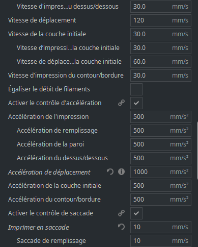

fran6p Posté(e) Juin 25, 2018 Partager Posté(e) Juin 25, 2018 Bravo ta courbe d'apprentissage progresse à grands pas Ces paramètres d'accélérations de déplacements peuvent aussi être modifiés dans Cura, voilà ceux que j'utilise : Lien vers le commentaire Partager sur d’autres sites More sharing options...
