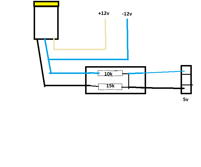

j ai fait un M119 c'est le capteur qui marche pas (open allumé ou éteins)
vois quand même avec lui pour vérifier ton montage, on discutera firmware après.

je dois avoir du sang de Picasso (lol)
Il y a 4 heures, Maeke a dit :
-12v????
Comme sur une batterie un + et un -
il y a 10 minutes, Pat 13 a dit :
ah bah non, le moins sur la carte c'est 0V, pas -12, sinon ça ferait 24V en tout.
le fil bleu qui sort de la résistance 15 et 10k n'existe pas
il y a 1 minute, Maeke a dit :
ok donc fil marron + 12v fil bleu 0v
Ouais bon, j'ai l'impression que t'as copié le schéma sans vraiment le comprendre.

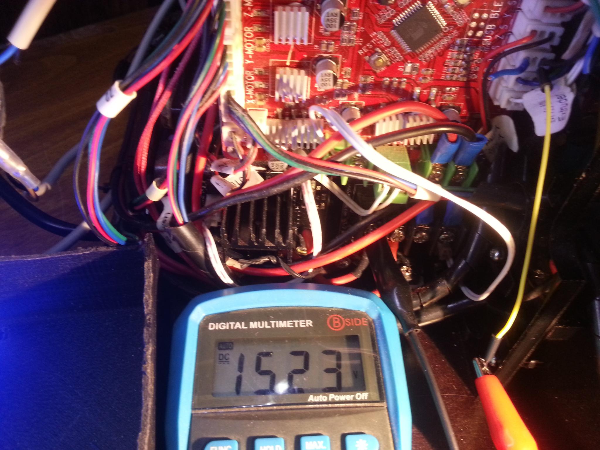

sur la broche débranchée de la carte entre le fil noir et la masse j'ai 4.75v et au captage 0v
Mais branché j ai 15,25v et 14,40v

Pourquoi avoir dessiné cette horreur plutôt que de se référer à un schéma clair et sans erreur existant?
Comment peux-tu avoir ces valeurs avec une alimentation en 12V?

oui la même que celle d'origine mais un peux plus puissante
elle aimante aussi 2 mossfet
