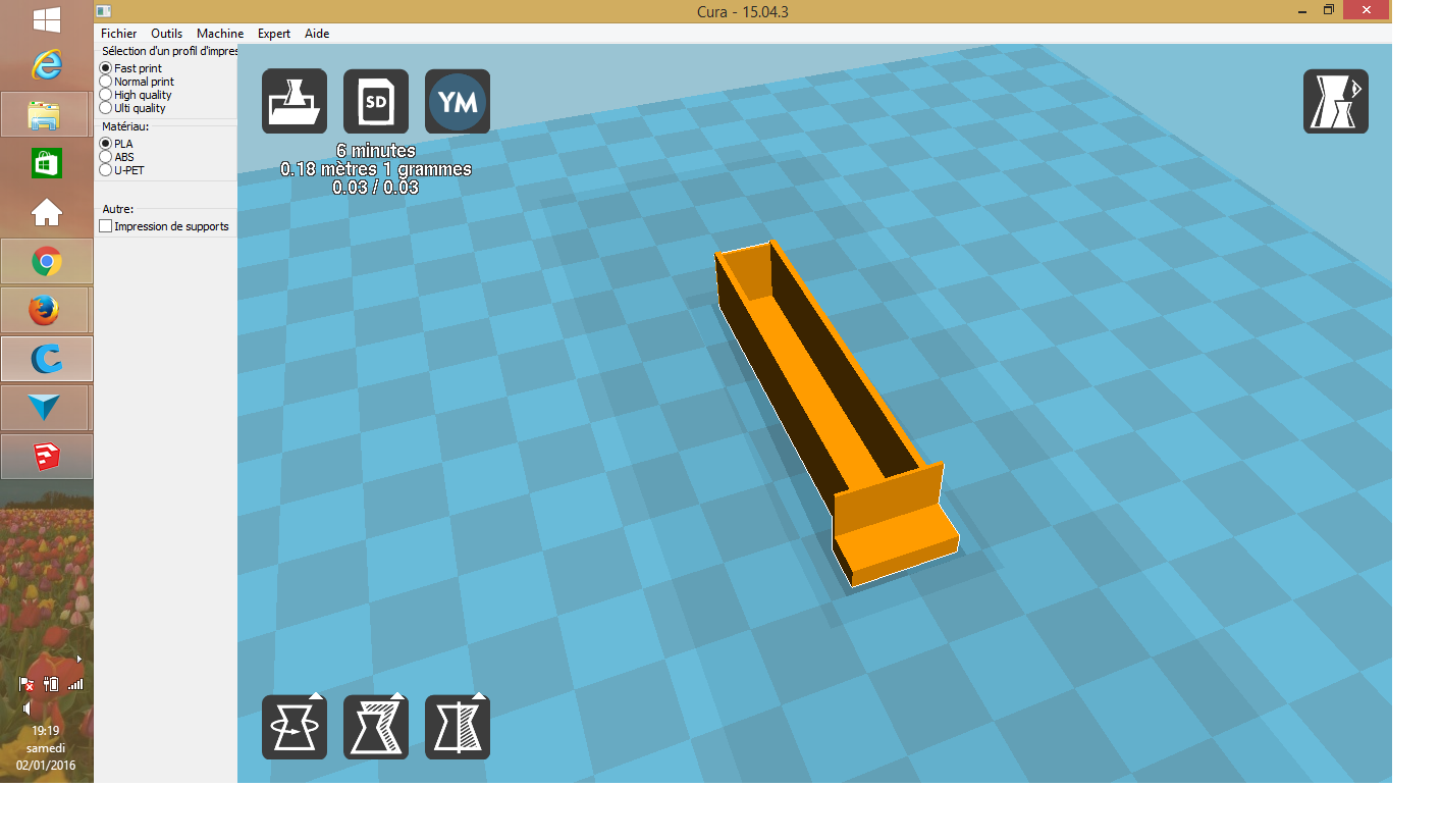

Michel du 62 Posté(e) Janvier 2, 2016 Auteur Posté(e) Janvier 2, 2016 Ok Merci Huggy J 'ai réussi a avoir mes dessins en STL Mais l'imprimante ne comprend toujours pas ce que je lui demande j'ai l'impression quelle me fait une boule de Noël c'est d'actualité mais ce n'est pas ce que j'attend J y vais à l'économie pour l'instant il ne me reste que 1m de fil Michel
Huggy Posté(e) Janvier 2, 2016 Posté(e) Janvier 2, 2016 As-tu réussi à imprimer la médaille Dagoma fournie avec la clé usb ? maitrises-tu la première couche ? car j'ai l'impression que tu imprimes dans le vide.

Corsair09 Posté(e) Janvier 2, 2016 Posté(e) Janvier 2, 2016 Le STL, elle ne le comprend pas! C 'est juste pour passer ton fichier sous Cura. Est-ce que tu vois ta pièce dans Cura?
Francis Posté(e) Janvier 2, 2016 Posté(e) Janvier 2, 2016 J'ai l'impression que tu n'enregistres pas le fichier au bon endroit. Dans Cura, lorsque tu importes ton fichier STL, il faut ensuite cliquer sur le bouton "préparer l'impression". Si l'imprimante n'est pas branché en USB sur l'ordinateur, le logiciel te demandera où enregistrer le fichier d'impression. Il faudra aller dans le carte SD que tu aura préalablement branché sur l'ordinateur et il faudra enregistrer sous le nom "dagoma0.g" Ensuite tu mets la SD dans l'imprimante et ça devrait le faire. Par contre avec 1 mètres de filament tu ne vas pas aller bien loin. Essaye de te procurer une bobine de PLA de la couleur de ton choix et si madame ne veut pas, promet lui une nuit d'anthologie (promesse qu'il faudra tenir pour avoir d'autres bobines à l'avenir).

Michel du 62 Posté(e) Janvier 2, 2016 Auteur Posté(e) Janvier 2, 2016 OK Je m' arrache le peu de cheveux qu'il me reste sur cura pas de probléme enregistrer sur la carte OK renommer en dagomaO.g il ne veut pas il me l'enregistre (le nom de mon fichier).gcode Dés que je branche l'imprimante elle me refait le médaillon Pour l achat d'une bobine c'est prévu , j'ai fait l'acquisition de l'imprimante Mercredi avec juste quelques mètres de fil et la négociation n'a pas été aussi pénible que pense le croire Francis
Corsair09 Posté(e) Janvier 2, 2016 Posté(e) Janvier 2, 2016 (modifié) Tu ne dois pas utiliser "Cura by dagoma" sans doute. Pas grave , renomme le fichier créé en "Dagoma0.g" 0 c'est zéro... Edit: pas en majuscule le D--> dagoma0.g Modifié (le) Janvier 2, 2016 par Corsair09
Michel du 62 Posté(e) Janvier 2, 2016 Auteur Posté(e) Janvier 2, 2016 J'ai bien Cura by dagoma j'ai supprimer le fichier existant Dagoma0.g je n'avais plus rien!! Je l'ai donc retélécharger avec une mise à jour l'imprimante fonctionne mais impossible de lui faire lire mes fichiers
Tircown Posté(e) Janvier 2, 2016 Posté(e) Janvier 2, 2016 (modifié) Si tu utilises bien Cura by Dagoma, il est inutile de renommer les fichiers. Il suffit d'insérer la carte microSD puis cliquer sur préparer l'impression. Il y a normalement un message qui s'affiche en bas similaire à "Sauvegarde dans : E:/dagoma0.g". Il ne reste plus qu'à éjecter la carte microSD et la mettre dans l'imprimante si l'offset Z est bien réglé dans la config de Cura by Dagoma. Modifié (le) Janvier 2, 2016 par Tircown

Corsair09 Posté(e) Janvier 2, 2016 Posté(e) Janvier 2, 2016 (modifié) Ce n'est pas Cura de Dagoma! Edit: avec celui-là, tu dois renommer le fichier. Modifié (le) Janvier 2, 2016 par Corsair09
Tircown Posté(e) Janvier 2, 2016 Posté(e) Janvier 2, 2016 (modifié) D'accord avec Corsair09, c'est Cura normal et non pas Cura by Dagoma que tu utilises là. Il y aura du paramétrage à faire, je te conseille de le désinstaller et installer celui ci : http://media.dagoma.fr/cura/Instal_Cura_By_Dagoma_V2.exe Modifié (le) Janvier 2, 2016 par Tircown

Michel du 62 Posté(e) Janvier 2, 2016 Auteur Posté(e) Janvier 2, 2016 Effectivement cela va beaucoup mieux SAUF QUE (et oui ) l'objet est construit à l'envers cet a dire que les vides sont pleins et le tour est vide Le tracé de la piéce est la, mais les cloisons n'apparaissent pas et le centre est rempli Je vais tenter un autre modéle plus simple Merci à vous tous Encore Bonne année Cordialement Michel
Tircown Posté(e) Janvier 2, 2016 Posté(e) Janvier 2, 2016 C'est un soucis au niveau du modèle sketchup que Cura interprète mal. La seule solution trouvée à ce jour c'est de recréer la pièce. Afin de ne plus se faire avoir et gâcher du filament, je te conseille de passer en affichage par couche sous dagoma, laisser charger le temps nécessaire, puis naviguer entre les différentes couches et vérifier que tout est conforme.
Duriel Posté(e) Janvier 2, 2016 Posté(e) Janvier 2, 2016 Je plussoie Tircown toujours vérifier avec l’aperçu des couches pour éviter ce genre de soucis. Ton dessin sketshup doit être méthodique et propre.
