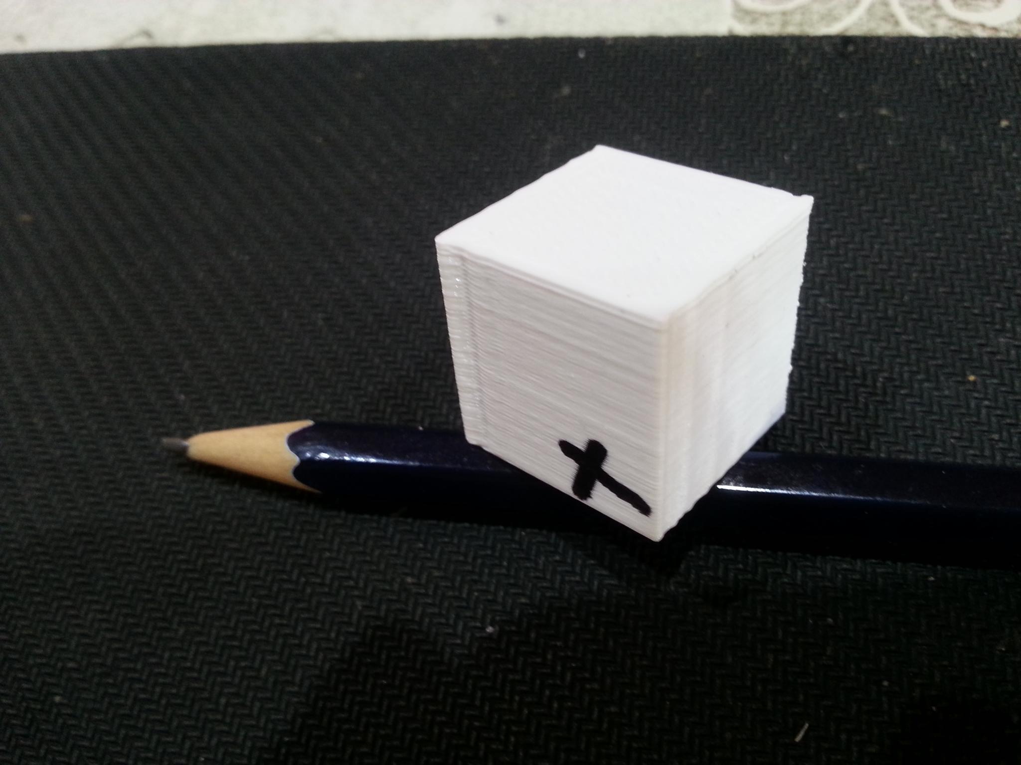

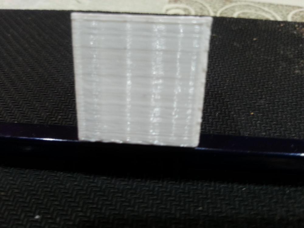

Pat 13 Posté(e) Juin 27, 2018 Partager Posté(e) Juin 27, 2018 Bonjour J'ai imprimé un cube de 20x20x20 pourriez vous me dire d’où peut venir ces déformations (en coin gauche du X et ces ondulations verticales en Y) Merci d'avance A+ Lien vers le commentaire Partager sur d’autres sites More sharing options...
Maeke Posté(e) Juin 27, 2018 Partager Posté(e) Juin 27, 2018 wobble, pour le coin essaie de baisser l'accélération. Lien vers le commentaire Partager sur d’autres sites More sharing options...

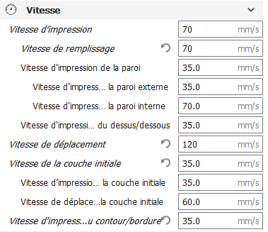

Pat 13 Posté(e) Juin 27, 2018 Auteur Partager Posté(e) Juin 27, 2018 SLT MaeKe mes vitesse dans cura je baisse la quel stp Lien vers le commentaire Partager sur d’autres sites More sharing options...
Maeke Posté(e) Juin 27, 2018 Partager Posté(e) Juin 27, 2018 nop, l'accélération, pas la vitesse, et c'est côté firmware qu'il faut aller voir. Lien vers le commentaire Partager sur d’autres sites More sharing options...
Pat 13 Posté(e) Juin 27, 2018 Auteur Partager Posté(e) Juin 27, 2018 (modifié) tu sais je débute mes paramètres. accélération 1000 A. rétractation 1000 A.déplacement 1000 Amax X 9000 Y 5000 Z 50 E 10000 je touche quoi et de combien (a vue de nez) Merci A+ Modifié (le) Juin 27, 2018 par Pat 13 Lien vers le commentaire Partager sur d’autres sites More sharing options...
Maeke Posté(e) Juin 27, 2018 Partager Posté(e) Juin 27, 2018 accélération tout court, pour la valeur va falloir ajuster, mais j'insiste, il faut le faire côté firmware, pas côté pc. Lien vers le commentaire Partager sur d’autres sites More sharing options...
Pat 13 Posté(e) Juin 27, 2018 Auteur Partager Posté(e) Juin 27, 2018 il y a 1 minute, Maeke a dit : accélération tout court, pour la valeur va falloir ajuster, mais j'insiste, il faut le faire côté firmware, pas côté pc. Ok je le fait via l imprimante (sans pc) comme je vois pas du tout a quoi correspond la valeur 1000 toi pour commencer tu baisserais de combien ? A+ Lien vers le commentaire Partager sur d’autres sites More sharing options...
Maeke Posté(e) Juin 27, 2018 Partager Posté(e) Juin 27, 2018 moi j'ai 300 Lien vers le commentaire Partager sur d’autres sites More sharing options...
Pat 13 Posté(e) Juin 27, 2018 Auteur Partager Posté(e) Juin 27, 2018 300 a la place de 1000 ,ça fait pas beaucoup ? Là je vais partir voir ma mère a l hosto je fais ça quand je rentre . encore Merci a toi A+ Lien vers le commentaire Partager sur d’autres sites More sharing options...
Pat 13 Posté(e) Juin 27, 2018 Auteur Partager Posté(e) Juin 27, 2018 j ai mis a 300 c'est pas le top mais beaucoup mieux quand même Merci MaeKe A+ Lien vers le commentaire Partager sur d’autres sites More sharing options...
Maeke Posté(e) Juin 27, 2018 Partager Posté(e) Juin 27, 2018 essais de diminuer aussi le jerk de 2. Lien vers le commentaire Partager sur d’autres sites More sharing options...
