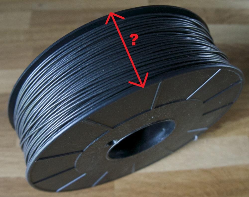

Bosco2509 Posté(e) Juin 29, 2018 Posté(e) Juin 29, 2018 (modifié) Bonjour ! Je commence directe par la question : Quel est la largeur de vos bobines ? De bord à bord bien entendu... J'ai besoin de connaître les dimensions, en l'occurence, la largeur de vos bobines ! Pour les bobines de 2kg et surtout 3Kg ! La petite histoire : Mon support bobine... ne me satisfait plus. Alors je suis retourné sur la planche à dessin pour concevoir, modéliser et imprimer un support bobine pour ma Creality CR-10S. Jusque là tout allait bien... jusqu'à que je me rende compte d'un élément crucial : Il y a des bobines plus large que d'autre. Oui... j'ai bien des bobines... pour me donner les premières mesures... mais la taille maximum que j'ai est de 1Kg. Donc... si vous posséder une bobine... de 3Kg... surtout... je vous remercierais jamais assez si vous pouviez me donner la largeur de votre bobine. Oui car je compte faire un support "POLYVALENT" et compatible avec n'importe quelle taille de bobine. J'ai déjà les roulements.... l'imprimante est prête pour lancer l'impression de ce support. La hauteur ou diamètre... m'est égal... car le support se fixera au sommet du cadre de ma CR-10S. Mais pour ne pas me tromper... et être prévoyant, il me faut la largeur de la plus grosse bobine qu'on peut trouver dans le commerce. Et vue... qu'en fonction des marques... la taille de ces dernières peuvent varier, je prendrais comme repère la plus grande taille que vous me donnerez. Je vous en remercie d'avance. Comme toujours une fois le modèle imprimé, tester et... mis en ligne sur thingiverse, je vous communiquerai le résultat et le lien. PS : pas besoin de me donner la dimension d'une bobine de 10kg... je la connais déjà (18cm)... mais 10kg... c'est trop lourd pour le support. Modifié (le) Juin 29, 2018 par Bosco2509
Lecoyote Posté(e) Juin 29, 2018 Posté(e) Juin 29, 2018 (modifié) Si tu vas sur le site Grossiste3D, tu verras qu'ils précisent l'épaisseur de leurs bobines. En l'occurrence, leurs bobines de 3kg font 12 cm de large. Modifié (le) Juin 29, 2018 par Lecoyote
Bosco2509 Posté(e) Juin 29, 2018 Auteur Posté(e) Juin 29, 2018 il y a 2 minutes, Lecoyote a dit : Si tu vas sur le site Grossiste3D, tu verras qu'ils précisent l'épaisseur de leurs bobines. En l'occurrence, leurs bobines de 3kg font 12 cm de large. Ok, merci c'est noté ! Je venais de regarder la marque "DailyFil", les bobines de 4,5kg font 10,5cm de large. Etrange, elles sont moins large... Pas grave... je vais partir sur 12cm pour le support. Encore merci !

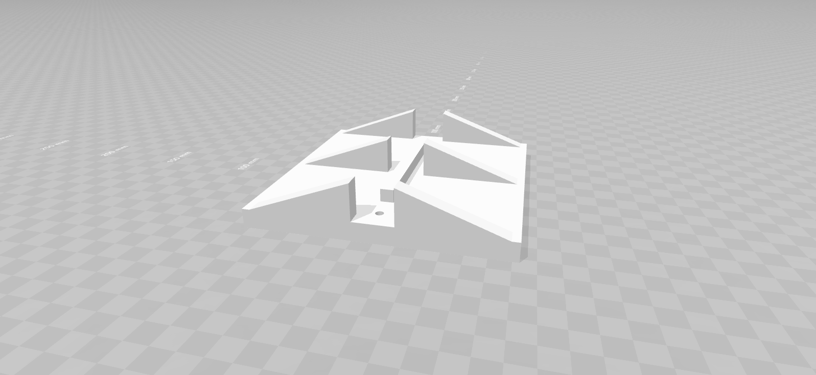

Bosco2509 Posté(e) Juin 29, 2018 Auteur Posté(e) Juin 29, 2018 (modifié) il y a 55 minutes, jmevrd a dit : @Bosco2509 Si ça peut t'aider, voici le lien pour un support universel de bobines : https://www.thingiverse.com/thing:508896 Il y aura peut-être des idées à piocher dans tout ça... L'idée n'est pas mauvaise... mais j'aime pas les dérouleur à l'horizontal... le filament à fortement tendance à se dérouler tout seul. Je pensais plutôt à cela : https://www.thingiverse.com/thing:2537713 Mais avec un orientation à 90°C le long du profilé. J'étais parti pour un plateau/plateforme qui serait suspendu et encastré dans le profilé supérieur, comme ceci (attention modèle brouillon) : Là il est à l'envers... pour l'impression. Il fait 126 x 126mm. J'ai prévu 2 trous pour y fixer 2 visse et écrou étau... qui viendront assurer que l'ensemble ne bouge pas. Et par dessus viendrais s'emboiter ceci : https://www.thingiverse.com/thing:2786723 Ou n'importe quel support susceptible de s'encaster ou se poser sur cette plateforme. Comme cela... si le support bobine ne plaît pas... libre à chacun de mettre celui qui veut... sur cette plateforme. C'est le même principe d'une étagère ou on viendroit poser ses bobines... si tu vois l'idée. PS : rien que ce plateau en 0.2mm va prendre plus de 10 heures d'impression. D'après mes réglages Cura. Modifié (le) Juin 29, 2018 par Bosco2509
