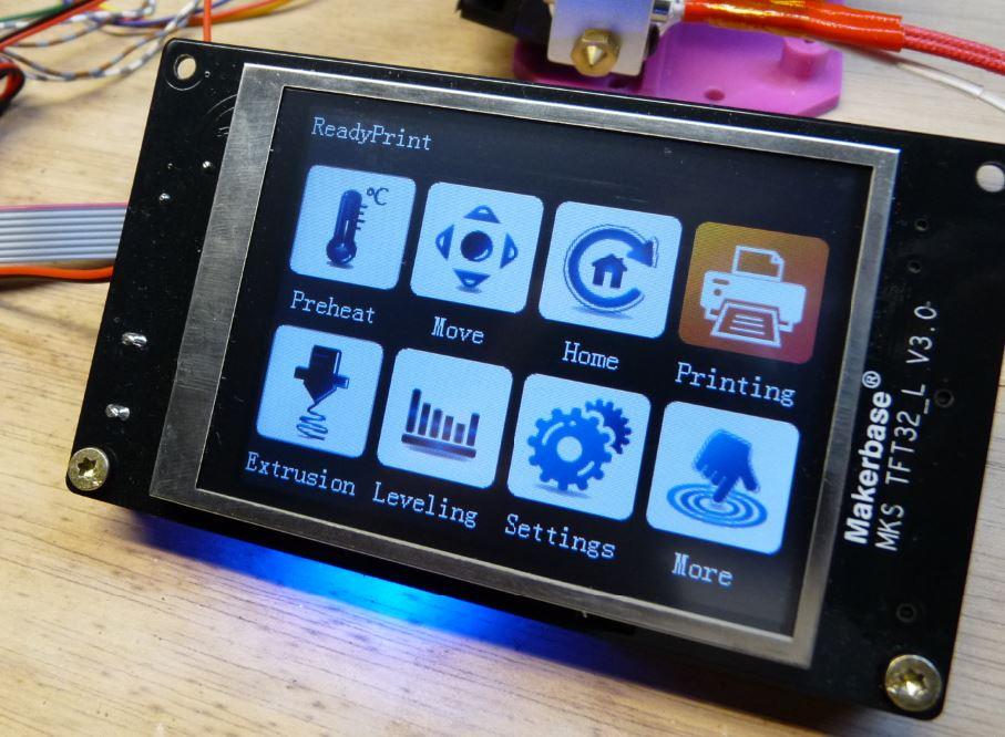

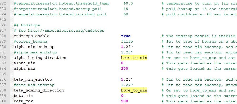

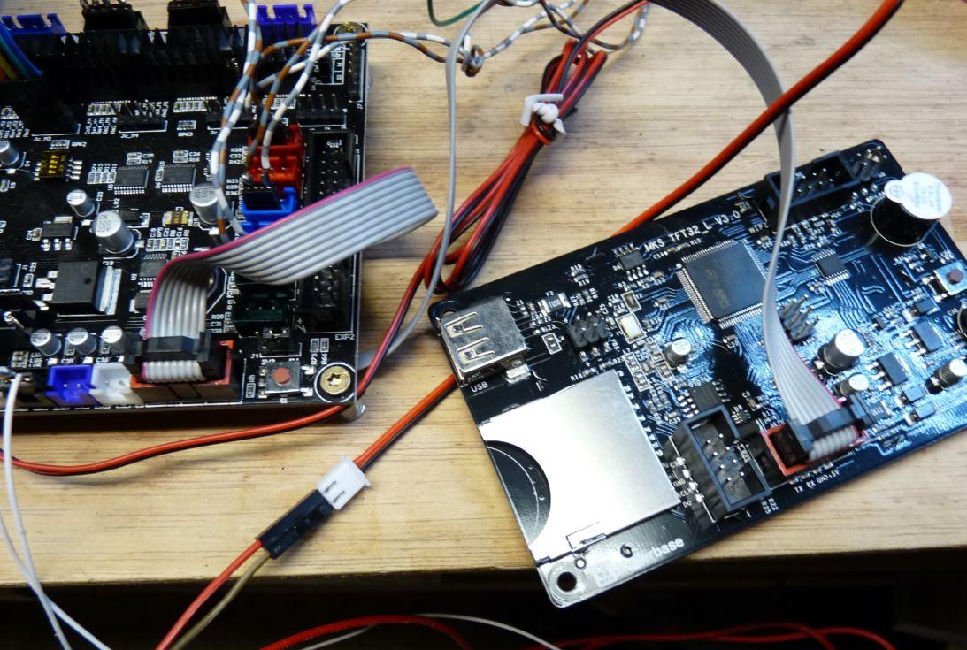

JL3D46 Posté(e) Juillet 16, 2018 Auteur Posté(e) Juillet 16, 2018 HELP !!! Bonsoir, Le week end a été chaud ... c'est peut être pour ça ... je m'y remet et ça ne veut pas fonctionner (premiers tests d'écran). J'ai bien chargé les fichiers config. dans l'écran et la carte, les mises à jour se sont faites (semble t'il) puisque les noms de firmware sont passés en .CUR L'écran fonctionne : J'ai connecté avec la carte (je pense) sur la bonne prise : mais rien ne se passe , ils s'ignorent royalement ! je pense bien avoir déclaré les bons paramètres, sauf que coté carte mère, il y a juste une ligne pour valider le "panel" : # Enabling the Full Graphic Smart Controller panel.enable true ça me parrait un peu short une seule ligne pour l'écran tft , y aurait-il autre chose à valider ? Question 2 : Est ce que les cartes SD et micro SD doivent rester dans leur slot tout le temps pour que la config soit valide? je ne pense pas ? si ? Merci
pascal_lb Posté(e) Juillet 16, 2018 Posté(e) Juillet 16, 2018 (modifié) Il y a 2 heures, JL3D46 a dit : ça me parrait un peu short une seule ligne pour l'écran tft , y aurait-il autre chose à valider ? non cette ligne ne sert à rien pour le TFT, as tu le même nombre de baud sur l'écran et sur la carte ? fichier contig carte : uart0.baud_rate 115200 # Baud rate for the default hardware ( UART ) serial port fichier config écran : #baud rate (9600:1; 57600:2; 115200:3; 250000:4) >cfg_baud_rate:3 je pense que tu as bien sélectionné "smoothie" "3" sur ces lignes ? #mainboard firmware setting(marlin:1; repetier:2; smoothie:3) >cfg_firmware_type:3 Il y a 2 heures, JL3D46 a dit : Est ce que les cartes SD et micro SD doivent rester dans leur slot tout le temps pour que la config soit valide? je ne pense pas ? si ? perso je les laisse dedans mais pour l'écran je ne pense pas que ça soit obligatoire pour la sbase il vaut mieux car à chaque démarrage la carte lit le fichier config attention, pour toute modif de config de l'écran il faut effacer les fichiers et remettre les fichiers sur la SD et redémarrer, ne pas modifier le fichier sur la SD Modifié (le) Juillet 16, 2018 par pascal_lb 1
JL3D46 Posté(e) Juillet 17, 2018 Auteur Posté(e) Juillet 17, 2018 Merci @pascal_lb toujours présent ! Et bien oui, tout ça est fait , baud rate (ok), firmware (ok), Mais je me demande quelle est le processus de lecture des fichiers .txt de config par chacun des processeurs (CM ou écran) ... Est ce qu'ils cherchent un .txt ou un nom particulier type "mks_config.txt" , parce que je me sert de la même carte (micro_sd) avec ou sans adaptateur, pour configurer l'écran ou la CM , et je viens de me rendre compte que le fichier config.txt de la CM était resté en .txt, alors que les 3 autres (.bin ou .txt) sont passés en .CUR . Je ne me souviens plus dans quel ordre j'ai lancé les mises à jour ... ni quel fichier j'ai caché dans un cas et dans l'autre... il y a du y avoir un bug de lecture... je vais mettre une seconde carte en service avec les fichiers dédiés pour chaque carte et rien de plus, ça devrait bien finir par fonctionner. Je vois ça ce soir ... Et concernant la nécessité de laisser les cartes en place, vu que les fichiers changent de nom après usage, je pense qu'ils ne sont plus pris en compte par les cartes au moment du démarrage, donc à mon avis ils n'y a pas de nécessité à les laisser là ... je confirmerai (ou pas) dès que ça aura démarré. @+ J-Luc
JL3D46 Posté(e) Juillet 17, 2018 Auteur Posté(e) Juillet 17, 2018 En attendant, j'ai paramétré une config d'édition de texte (à utiliser avec Notepad ++ , pour ceux qui ne connaissent pas : super éditeur à télécharger gratuitement) en édition, on y voit bien mieux, quelle ligne est active ou pas, les valeurs, etc ... et on peut modifier les couleurs, les mots clé, et les conditions selon ses goûts. (d'ailleurs, cette config est paramétrée à l'origine pour du code CN macro Siemens, donc le Gcode est assez bien reconnu ) Voila ce que ça donne : (exemple) : le fichier config pour l'éditeur (Definissez votre langage - importer langage) ci dessous : MKS.xml Voilà, si ça peut vous aider à mieux y voir dans les config ... J-Luc
pascal_lb Posté(e) Juillet 17, 2018 Posté(e) Juillet 17, 2018 Il y a 4 heures, JL3D46 a dit : Et concernant la nécessité de laisser les cartes en place, vu que les fichiers changent de nom après usage Comme je l'ai dit plus haut, c'est vrai pour l'écran mais pas pour la CM le fichier reste en txt et est lu à chaque démarrage
JL3D46 Posté(e) Juillet 18, 2018 Auteur Posté(e) Juillet 18, 2018 Bonsoir, Ça y est ! tout fonctionne ! alors il faut effectivement que la microSD de la carte mère reste en place en permanence, on peut sortir la SD de l'écran, une fois que c'est opérationnel, pas de problème. Le paramétrage des axes, mm/tour et vérif de précision (une fois de plus) sur les couronnes graduées (nickel) Les prises d'origine (home) c'est tout OK, avec offset pour recaler le zéro machine, ça marche, les éléments chauffants et les sondes thermiques qui vont avec, tout est calé. Le ventilo "Fan" m'a agacé un certain temps, merci à @La Bidouille pour son fichier config ou j'ai pu voir qu'il avait modifié le N° de pin par rapport à la config d'origine. Finalement, j'ai lancé une impression "virtuelle" sur le banc d’essai, avec un vrai fichier "gcode" juste sorti de Cura. Ça tourne dans tous les sens ... mais pas n'importe comment ! c'est marrant à voir ... La visu de l'écran de contrôle est basique mais ça fait le job, les paramètres importants y sont tous, on peut faire une pause, dégager, reprendre l'impression, c'est pas mal. Pour le moment je suis plutôt étonné qu'une fois démarré les réglages soient aussi aisés à gérer via le fichier config. Merci à @pascal_lb qui avait plusieurs fois mentionné l’intérêt et la simplicité du fichier config. , je confirme. Et comme je l'ai dit plus tôt, un tuto "à chaud" est en cours de rédaction, avec photos, shémas et divers "pinout" rien que pour me souvenir de ce que j'ai fait, c'est déjà un bon point, et si ça peut servir à d'autres, tant mieux. @+ J-Luc
