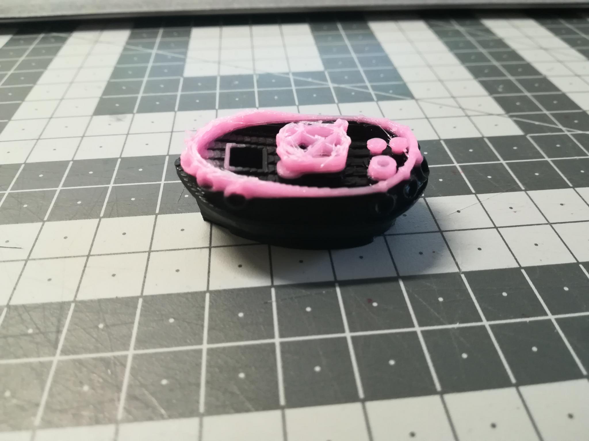

et au final peu de temps après avoir solutionner mon problème la tête d'impression a "cramer" (pas littéralement mais impossible de la faire fonctionner) après donc un échange avec le SAV Dago m'envoie une tête neuve de réchange qui s'avérait être pour la Neva et non la Magis (connectique différente...) du coups au bout de finalement 1 mois d'attente je réceptionne la nouvelle tête. Tout content je relance des prints. Petits au début et de moins d'une heure pour finalement me lancer dans un gros morceaux de 12h !!!
Pas vraiment de problème à signaler jusque là si ce n'est des lignes creuses par moment mais rien de méchant... Sauf qu'après avoir laisser la bête tranquille une journée complète pour éviter de la brusquer (puisque soit disant pas conçu pour tourner non-stop) les impressions sont devenue catastrophique !!!
La buse semble se boucher intempestivement, l'extrudeur claque quelques minutes puis plus rien ne sort.
J'ai d'abord cru que cela venait du changement de filament et du mauvais réglage de la température (passer du noir au rose) et j'ai donc revu mes réglages mais impossible de finir une impression avec le rose alors que le noir n'a pratiquement aucun problème (toujours ce soucis de lignes creuses)

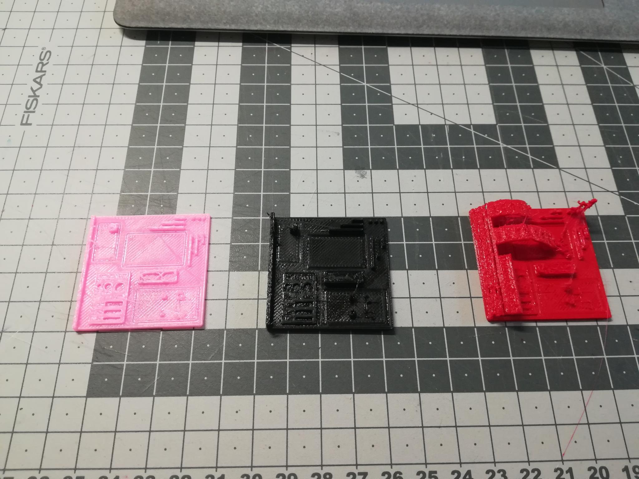

J'ai réaliser différentes impression test, sur le bateau j'ai commencer en noir l'impression était parfaite, puis changement de couleur et en à peine 5 minutes la buse c'est boucher... sur les modèles à plat la température était de 225°C pour le rose et la buse c'est quand même bouché. Pour vérifier que cela ne venait pas de ma tête d'impression j'ai essayer avec du Chromatik et là l'impression est aller au bout mais elle est immonde, des lignes creuse pratiquement partout, des fils tendu entre les différentes formes...

quels sont les réglages pour les filaments noir et rose ? il y a clairement un problème avec le rose, a-t'il les mêmes caractéristiques que le noir ?
pour le filament qui sort, voir la rétraction.
Enfin, je te conseille l'utilisation de Ultimaker Cura, maintenant la version 3.4, qui certes est plus complexe à utiliser, mais surtout plus complet, et gère tous les paramètres.
côté filament le noir et rose sont censé être identique, la préconisation de température étant comprise entre 190°C et 220°C.
Pour le noir je l'imprime à 217-218°C quelque soit la vitesse d'impression, et pour le rose quelque soit la température entré ça ne change rien.
Pour Cura je l'ai installer mais je t'avoue que je me sent perdu au vue de tout les paramètres à régler ^^'
le diamètre du filament rose est de combien ? peut être différent du noir.
Dans Cbd, tu utilises quel profil pour les filaments noir et rose ? le même que pour le chromatik ?
OK, mais mesuré ou alors c'est ce qui est écrit sur la bobine ?
pour la température, je la trouve un peu élevée, 210° généralement suffit largement.

Ok ... après avoir vérifier tout ce qui était possible le soucis vient de l'extrudeur... celui-ci ne pousse pas assez le filament et ça entraîne une sous extrusion avant de boucher totalement la buse...
Est-ce que sur la Neva j'ai moyen de régler se problème seul ou est-ce que je suis obliger de leur renvoyer la machine ??? Parce que bon leur SAV est juste merdique (oui c'est violent comme mot mais au prix de la machine soit disant plug and play... des délais pour répondre à de simples questions et du délais pour recevoir une tête neuve j'en ai plus que marre là...)
Y'a un truc que je ne comprends pas : elle fonctionne plutôt bien avec le PLA noir et pas du tout avec le rose en conservant les mêmes reglages, et tu en conclus que le problème vient de l'extrudeur !!
J'ai sûrement raté un épisode comme on dis.
xD oui c'est vrai que j'ai été vite en besogne sur mon dernier post....
Comme dit dans mon message de départ j'ai changer la roue dentée de l'extrudeur. La nouvelle est légèrement plus grosse (d'à peine un mm) mais pourtant depuis que je l'ai installer l'ancienne est incapable de toucher le filament.
Au delà de mon soucis d'impression de filament rose, ce détail concernant la roue me turlupinait. Du coups j'ai replacé l'ancienne roue, et j'ai remonter de quelques millimètre vers le haut la petite manette orange permettant de donner du mou ou non au filament.
J'ai essayer de faire une petite représentation graphique de la chose : le machin blanc c'est ma calle qui sert à remonter légèrement la manette vers le haut.
C'est très con mais ça marche... j'ai lancer une impression avec le PLA rose à une température de 219°C et pour l'instant aucun problème... je posterais une photo du résultat.
Voilà le résultat sur un cube de calibrage, je penses que le résultat parle de lui même 🙂
Du coups la question qui me viens c'est est-ce que quelqu'un à déjà eu l'axe de son extrudeur décalé ?
En changeant la roue dentée, tu as dû voiler l'axe, d'ou le problème.
Du coup, il ne reste plus qu'à remplacer le moteur d'extrudeur !
et aussi l'extrudeur ...
ou alors continuer avec ta cale.
