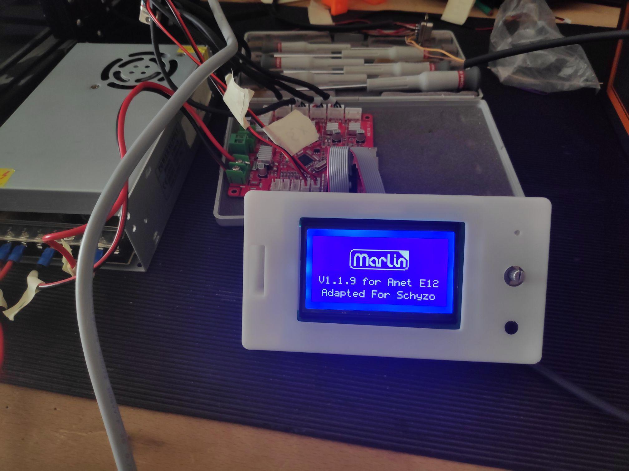

j'ai de nouveau un message d'erreur lors du téléversement maintenant.
Arduino : 1.8.5 (Windows 10), Carte : "Anet V1.0"

est ce moi qui n'ai pas mis le dossier Anet au bon endroit pour qu'Arduino ide le détecte alors qu'il me propose bien dans type de carte marlin avr board Anet V1.0
je n'ai pas sélectionné le type Anet V1.0 (optiboot).
j'ai bien mis le com 5 qui correspond chez moi a mon imprimante. ( l'imprimante doit bien être sous tension pour le téléversement?)
le programmateur était sur "AVRISP mkII" faut'il le mettre sur "AVR ISP"?
as tu eu le même problème sur les deux E12?
dois-je "Graver la séquence d’initialisation" avant le téléversement ? en utilisant optiboot ou pas ?
je vous avoue que là je suis pas du tout rassurer de mettre à jour le firmware, car là je ne maitrise rien.
T'as un problème de synchronisation, c'est tout, première chose à faire, mettre à jour le driver ch340. Deuxième, t'assurer que arduino soit le seul logiciel communiquant avec l'imprimante (le logiciel habituel doit être fermé) et troisième chose, si tu es sous windows, assures toi que le port ch340 soit réglé sur 115200 bits par seconde, n'hésites pas non plus à essayer un autre câble usb, celui fourni par Anet étant de très mauvaise qualité (blindage insuffisant).
Modifié (le) par Maeke

salut les gars @Maekeet @Schyzo
mise à jour du driver CH340 pour windows64 OK
Vérification du taux de transfert du port COM de l'imprimante à 1152000 bits par seconde OK
Essaie de téléversement avec deux câbles différents KO.
J'ai toujours le même message d'erreur.
