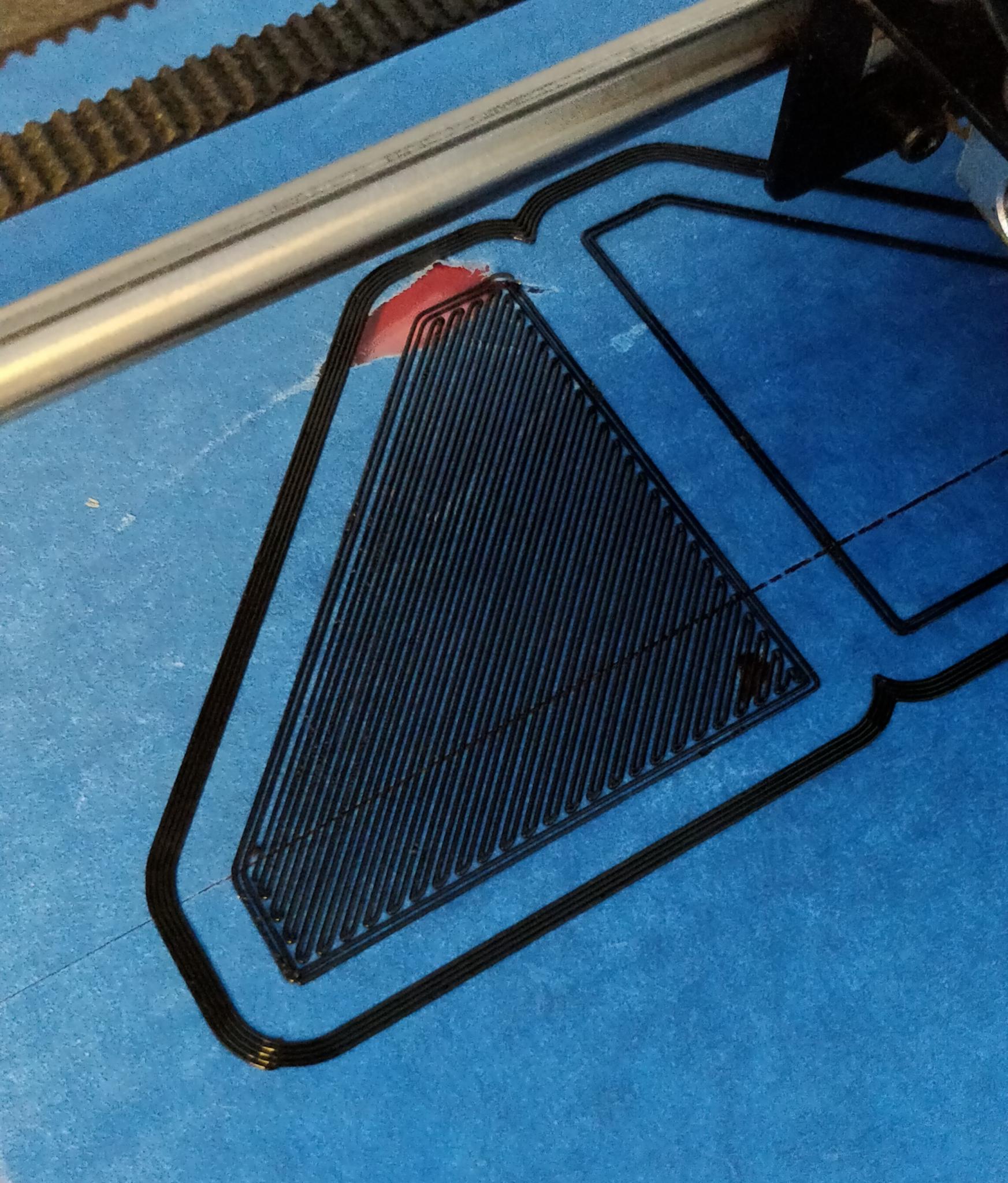

Babat Posté(e) Juillet 5, 2018 Posté(e) Juillet 5, 2018 Bonjour tout le monde, depuis quelques temps j'ai un soucis de première couche sur ma Geeetech i3 Pro B que je n'arrive pas à régler : j'observe un important espace entre chaque tracé. Est-ce que quelqu'un saurait à quoi c'est dû ? J'utilise Simplify 3D et j'ai pourtant précisé ces paramètres pour la première couche : Hauteur de la première couche : 90% Largeur de la première couche : 150% Vitesse de la première couche : 35% Lorsque je pose la pièce directement sur le plateau ces réglages n'ont visiblement aucun effet. Par contre quand je met un radeau, les premières couches du radeau sont effectivement bien plus large que les autres.
Phoenix Posté(e) Juillet 5, 2018 Posté(e) Juillet 5, 2018 il y a 39 minutes, Babat a dit : Hauteur de la première couche : 90% Largeur de la première couche : 150% Vitesse de la première couche : 35% Salut et bienvenue dans ce forum ! Laisse 100% pour la hauteur de la première couche et dans le panneau de contrôle de l'imprimante fait un essai avec une extrusion de 110%. Ce sont mes réglages.
Babat Posté(e) Juillet 5, 2018 Auteur Posté(e) Juillet 5, 2018 Il y a 2 heures, Phoenix a dit : Salut et bienvenue dans ce forum ! Laisse 100% pour la hauteur de la première couche et dans le panneau de contrôle de l'imprimante fait un essai avec une extrusion de 110%. Ce sont mes réglages. Salut Phoenix et merci pour ta réponse rapide ! J'essaie ça dès ce soir. Effectivement je ne sais pas pourquoi je me suis attardé aux réglages de la première couche uniquement alors que le problème est peut-être plus global.

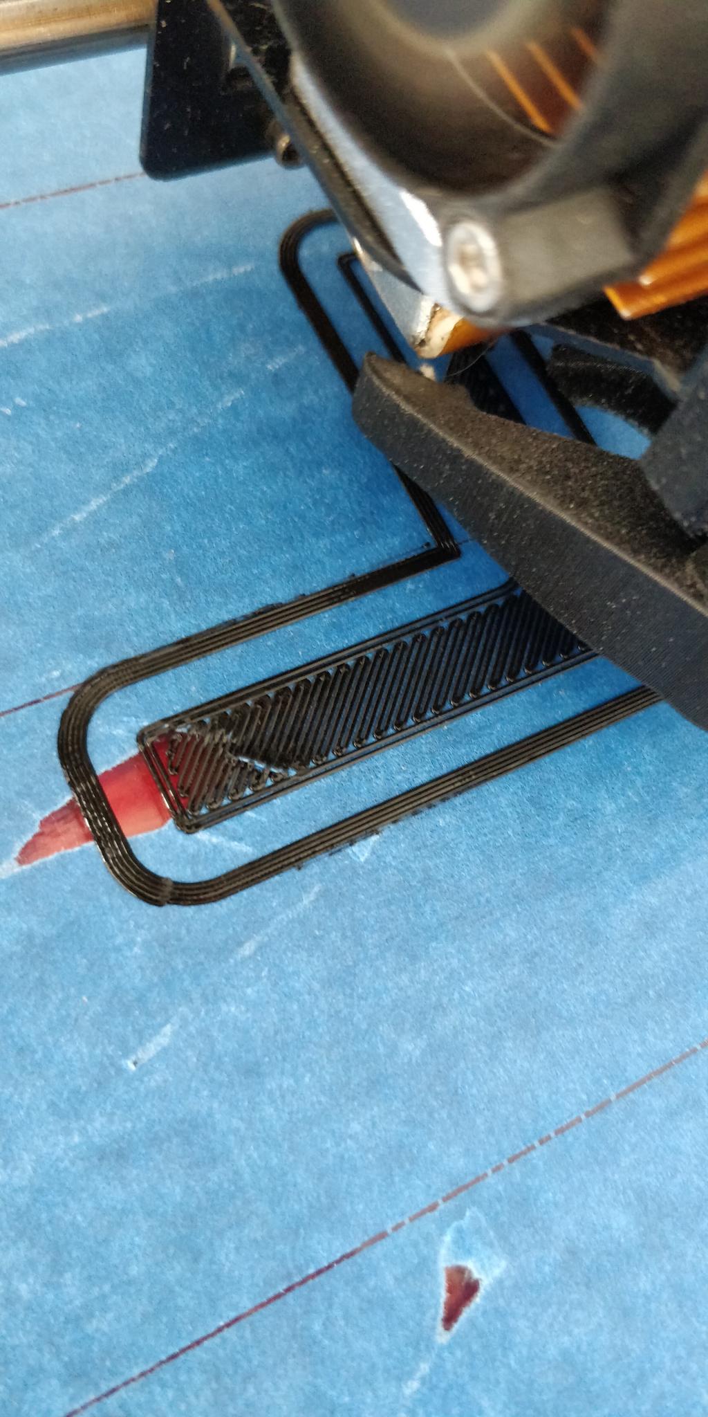

Babat Posté(e) Juillet 6, 2018 Auteur Posté(e) Juillet 6, 2018 Il y a 22 heures, Phoenix a dit : Salut et bienvenue dans ce forum ! Laisse 100% pour la hauteur de la première couche et dans le panneau de contrôle de l'imprimante fait un essai avec une extrusion de 110%. Ce sont mes réglages. Voilà le résultat avec 110% en extrusion et 100% en hauteur de première couche. Y'a pas une très grande différence malheureusement, je vais essayer augmenter encore un peu l'extrusion.
Vincent Posté(e) Juillet 6, 2018 Posté(e) Juillet 6, 2018 On dirait plutôt un souci de diamètre de buse. Vérifie que tes réglages correspondent à ta buse. Pour les autres réglages (hauteur 1er couche, ...), laisse les donc d'origine : moins on y touche, mieux on se porte ! 1
Phoenix Posté(e) Juillet 6, 2018 Posté(e) Juillet 6, 2018 Colm Le 05/07/2018 at 10:58, Babat a dit : depuis quelques temps j'ai un soucis de première couche sur ma Geeetech i3 Pro B que je n'arrive pas à régler Comme tu utilises Simplify3D, va jeter un coup d'oeil ICI pour analyser ce que Simplify3D propose comme astuces pour perfectiooner la première couche
Babat Posté(e) Aout 24, 2018 Auteur Posté(e) Aout 24, 2018 Merci beaucoup pour vos différentes pistes. Après quelques recherches liés à vos conseils j'ai enfin trouvé la solution à mon problème : J'avais réglé mon plateau un peu trop bas, ma première couche n'était donc pas suffisamment écrasée dessus. Le filament paressait alors très fin et la couche était très ajourée. Après avoir regardé les recommandations de Simplify 3D, j'ai aussi augmenté le "Outline Overlap" de 5%. C'est parfait maintenant, merci beaucoup !
