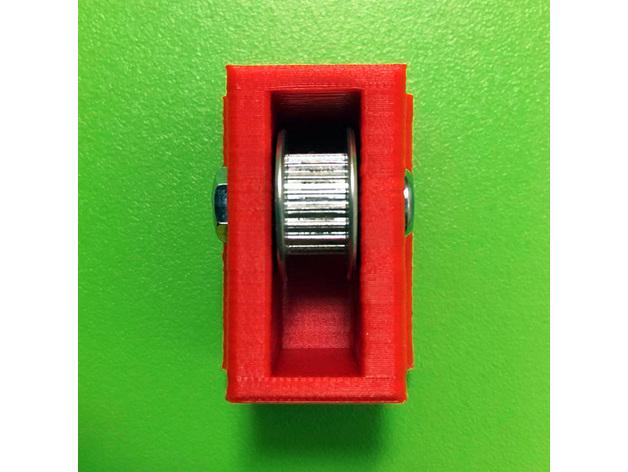

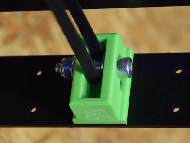

pascal_lb Posté(e) Juillet 7, 2018 Posté(e) Juillet 7, 2018 tu peux imprimer celui là https://www.thingiverse.com/thing:1054909 et de mettre ça sur le devant de ton imprimante avec des roulements 1
Guillaume3D Posté(e) Juillet 8, 2018 Auteur Posté(e) Juillet 8, 2018 (modifié) Merci ^^ PS: Pourquoi le pignon de redistribution est lisse et n'a pas de dents ? Modifié (le) Juillet 8, 2018 par Guillaume3D
Jean-Claude Garnier Posté(e) Juillet 8, 2018 Posté(e) Juillet 8, 2018 Il n'y a pas besoin de pignon pour le retour. Une poulie lisse provoque moins de frottements que l'engrènement de la courroie sur une poulie crantée
pascal_lb Posté(e) Juillet 8, 2018 Posté(e) Juillet 8, 2018 (modifié) perso je préfère directement les roulements ça évite d'avoir de l'excentricité les miens je les avais acheté ici https://www.ebay.fr/itm/Miniatur-Flanschlager-Bundlager-MF84-ZZ-bis-MF148-ZZ-Fabrikat-IBU-/371253415088 désolé c'est en allemand et je ne me souviens plus de la taille... il faut en commander 2 et tu les montes cote à cote Modifié (le) Juillet 8, 2018 par pascal_lb
Guillaume3D Posté(e) Juillet 8, 2018 Auteur Posté(e) Juillet 8, 2018 Mais ça aplatie les dents de la courroie ?
pascal_lb Posté(e) Juillet 8, 2018 Posté(e) Juillet 8, 2018 Il y a 3 heures, Guillaume3D a dit : Mais ça aplatie les dents de la courroie ? là tu m'a fait rire.... non aucune chance avant d'aplatir les dents tu auras pété la courroie...
Guillaume3D Posté(e) Novembre 6, 2018 Auteur Posté(e) Novembre 6, 2018 (modifié) @pascal_lb Salut, que pense-tu de ça à la place de deux roulement côtes à côtes ? Et pour les roulements comme pour la poulie, il faut mettre de rondelles sur les côté pour que les roulements/pignon, puisse tourner et ne sois pas bloquer à cause des côtés de la pièce ? EDIT: Si tu n'as pas compris, est-ce qu'il faut mettre des rondelles en métal de chaque côtés de la poulie ? Modifié (le) Novembre 6, 2018 par Guillaume3D
pascal_lb Posté(e) Novembre 6, 2018 Posté(e) Novembre 6, 2018 il y a 31 minutes, Guillaume3D a dit : est-ce qu'il faut mettre des rondelles en métal de chaque côtés de la poulie oui c'est mieux de mettre des petites rondelles, mais je préfère mettre des roulements car ce type de poulie ne tourne pratique jamais rond...
Guillaume3D Posté(e) Novembre 6, 2018 Auteur Posté(e) Novembre 6, 2018 oui c'est mieuxMais est-ce que le roulement à bille qui est à l'intérieur de la poulie dépasse un petit peu du corp, de sorte que quand la pièce est trop serré la poulie tournera quand même ?Envoyé de mon U2 en utilisant Tapatalk
pascal_lb Posté(e) Novembre 6, 2018 Posté(e) Novembre 6, 2018 Il y a 2 heures, Guillaume3D a dit : est-ce que le roulement à bille qui est à l'intérieur de la poulie dépasse un petit peu du corp non mais en mettant une petite rondelle qui n'appuie que sur le diamètre intérieur du roulement, ça marche
